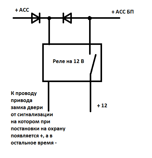

1.) Есть ли возможность пользоваться компом при выключенном зажигании? На нормальных машинах (не отчественных и не ВАЗ 21093) Есть положения ключа, когда включается магнитола, но не включается зажигание. У меня же вставил ключ, след. положение "0" (все контакты разомкнуты), потом включается зажигание, и последние - завод. Да и к слову зачем мне функция выключения компа при падении напряжения, если у меня оно не падает на заведённой машине? Сейчас приходится обманывать БП, подавая вместо сигнала АСС просто +12V с прикуривателя (а это на мой взгляд - маразм )...
Попробуй по такой схеме, включатся будет после включения зажигания, а выключатся при постановке на охрану.

Можете переносить сообщение в тему для новичков, но я не очень силён в электронике (в школе занимался, но уже всё забыл ). Сама идея меня очень заинтересовала. Но... я не понял зачем здесь диод и как будет работать реле? Если не сложно, объясните пожалуйста принцип работы "на пальцах".
При подаче напряжения на + ACC, реле замыкается и через диод идет напряжение на обмотку, даже если выключить зажигание, соответственно идет сигнал ACC на блок питания. Что бы реле обесточить используется сигнал с привода замка двери от сигнализации ( которые заводятся в каждую дверь), на обоих проводах привода всегда минус и в момент постановки и снятия охраны проходит положительный импульс (при постановке на один, при снятии на второй провод), таким образом при постановке на охрану кратковременно на обоих выводах реле будет + и оно разомкнет контакты.

Тогда следующий вопрос: Какие конкретно взять детали?

Сейчас почитал статьи из серии "реле для чайников". Вот такое должно подойти... или нет?
Какой взять диод?
Без разницы, например реле, диод
Только я ошибся, нужно два диода, приведенную выше схему изменил.
Такое я использовать бы не стал, слишком крупное и таких токов на которое оно рассчитано там не будет.

Можно еще доработать схему, установив в разрыв провода от замка двери кнопку без фиксации с нормально замкнутыми контактами (котакты размыкаются при нажатии), что бы можно было снимать сигнал ACC без постановки на охрану.
