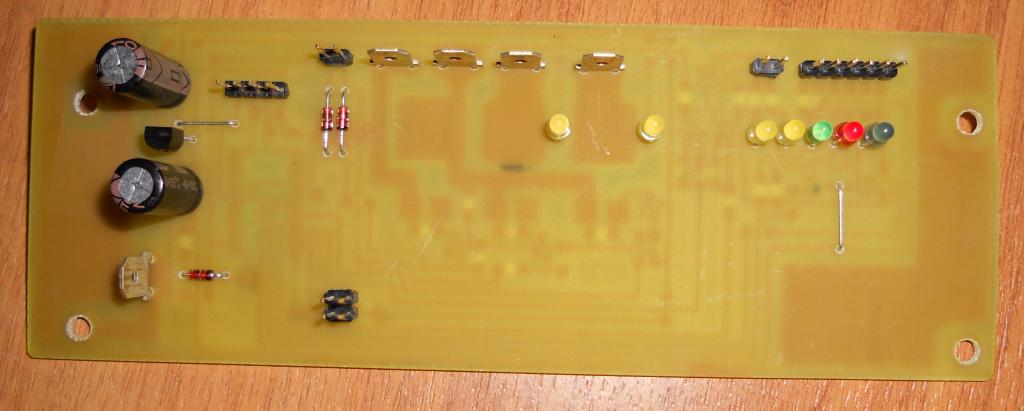

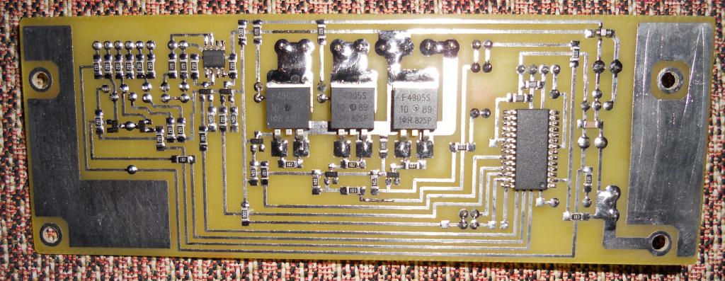

Пару раз утром забывал компьютер включенным – вечером, после работы, скрёбся когтями по закрытому капоту перебирая в уме доступные варианты заводки авто с в хлам разряженным аккумулятором. Ну никак не хочет мой E10000 выключать компьютер при понижении напряжения. Не факт что и другие аналогичные БП сделают это вовремя. Кроме того, в результате глобального апгрейда, системник переехал в багажник - а там зимой холодно. Принимая во внимание эти факторы, было решено сделать умный контроллер, который управлял бы включением/выключением компьютера в зависимости от температуры окружающего воздуха и напряжения питания. Придумано – сделано. За прошивку говорим Спасибо Dadlick’у.

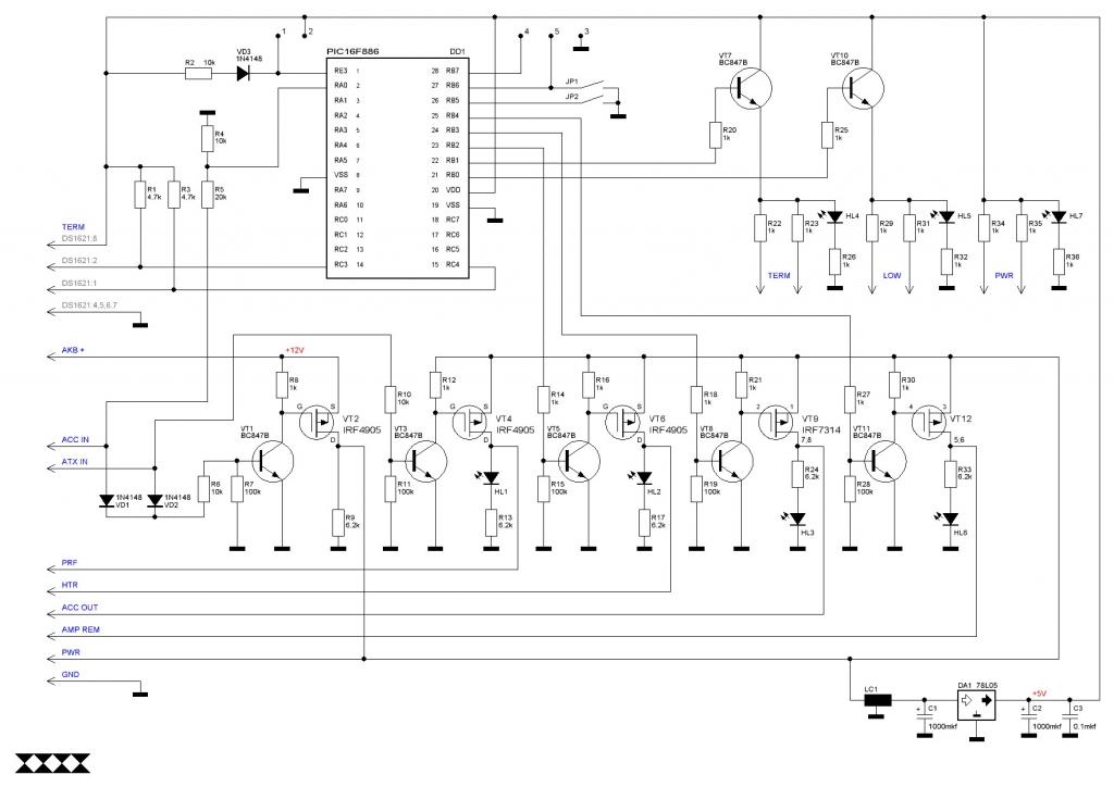

В общих чертах - при пониженном напряжении питания компьютер не включится, а будучи включенным - выключится. Кратковременные просадки (например прокрутка стартера) учитываются. При попытке запуска при отрицательной температуре сначала включится нагреватель и только после прогрева до заданной температуры запустится компьютер. В моем случае датчик и нагреватель расположены на HDD.
Первая версия получилась не очень удачной и сразу же потребовала дополнительного тюнинга в виде еще одной релюшки, управляемой ATX для включения питания периферийных устройств (монитора и т.п.)
Следующая, рабочая версия в архиве:
- подробное описание алгоритма работы
- прошивка + исходники
- модель для Proteus'а
- схема

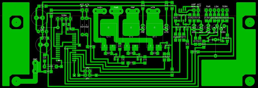

- чертежи печатной платы
Размеры и крепежные отверстия печатки совпадают с размерами M2-ITX для монтажа "бутербродом". Контроллер шире БП на 10мм - для удобства подключения проводов. На чертеже, на слое М1 красная линия - это граница БП.
Контактные площадки 1-5 рядом с контроллером - для внутрисхемного программирования.
Светодиодов индикации - много. Если хочется сэкономить - можно не ставить. Тогда: HL1,HL2,HL3,HL6 обязательно заменить перемычками; HL4,HL5,HL7 - просто не ставить.
Ключи в каналах нагревателя, питания периферии и блока питания теоретически допускают ток 74А, но реальная нагрузка, учитывая дорожки платы и клеммы подключения может быть порядка 10-15А. В каналах ACC OUT и AMP REM - 5.3А, фактически 2-2.5А. Но это так для статистики - вообще эти цепи сигнальные.
В моем случае (общее потребление системы max 3А) ничего не греется. Но в случае больших токов потребления - силовым ключам неплохо было бы прикрутить радиатор.
ID:	18245   Нажмите на изображение для увеличения
ID:	18246   Нажмите на изображение для увеличения
ID:	18247   Нажмите на изображение для увеличения

То же, что и пост #1, только вместо VT1,VT2 - реле.
Некоторые сомневаются в полном отключении питания в случае использования полевиков.
p.s. В своем проекте использовал бесконтактную схему
