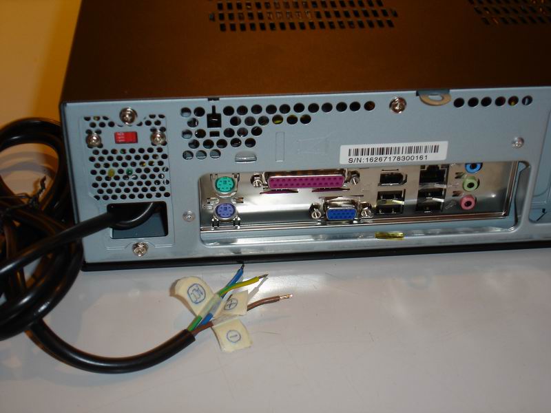

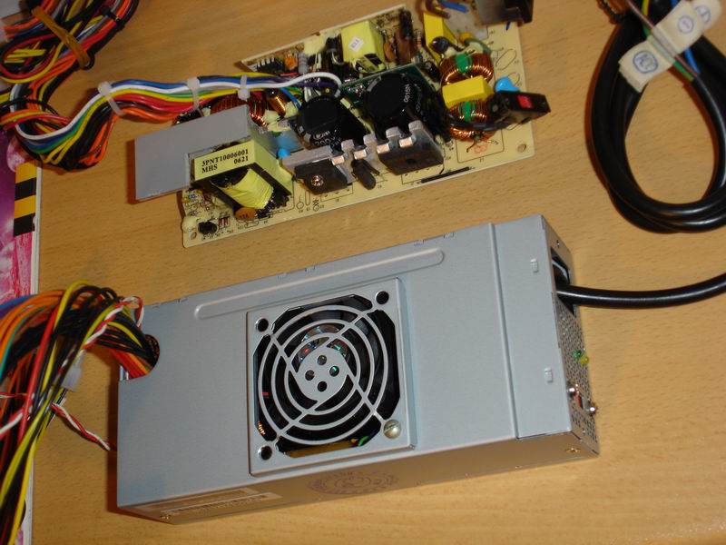

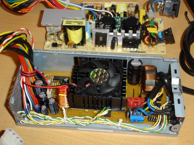

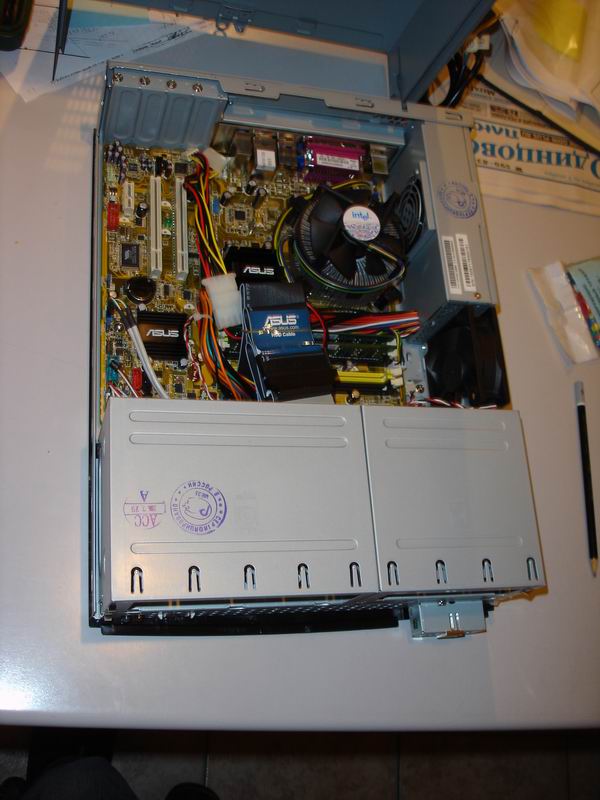

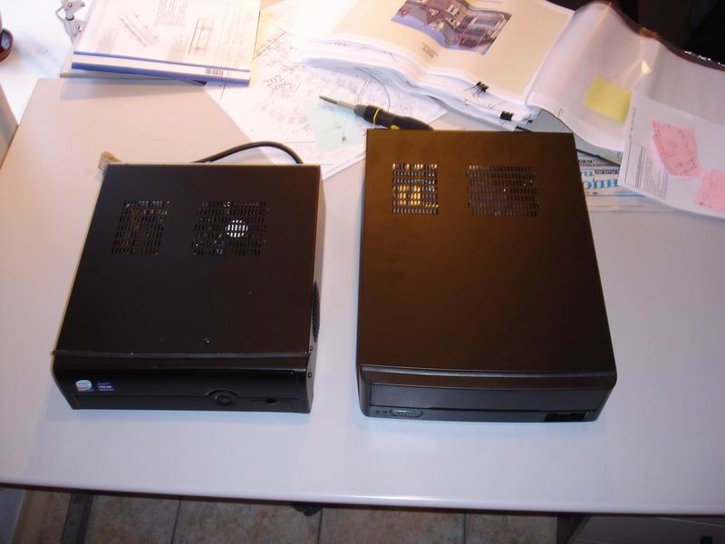

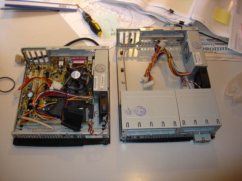

Это вторая такая тема, первая ТУТ
Особенно радует беспроблемность установки 12в блока питания SL PSU в родную коробочу. Потроха на 220в навыброс.
Есть выключатель и два светодиода на задней панели. Один означает наличие 12в во входном проводе (горит всегда), второй загорается когда БП решает запитать выходной контур, который собственно питает комп. Две полукруглые выемки с переднего края платы БП для винтов - имхо неработа.
Провод трехжильный - земля-минус, плюс 12в и управляющий провод ACC от замка зажигания или магнитолы.
Востальном все собирается также как и любой другой комп. Отлично тянет CORE 2 DUO e6400 (2,13 гц) и ASUS P5L-VM 1394, при пуске двигателя не перезагружатеся и даже не моргает.
Конечно при таком количестве пустого места есть возможность отрезать от корпуса неслабый кусок. Для некоторых автомобилей это необходимо.

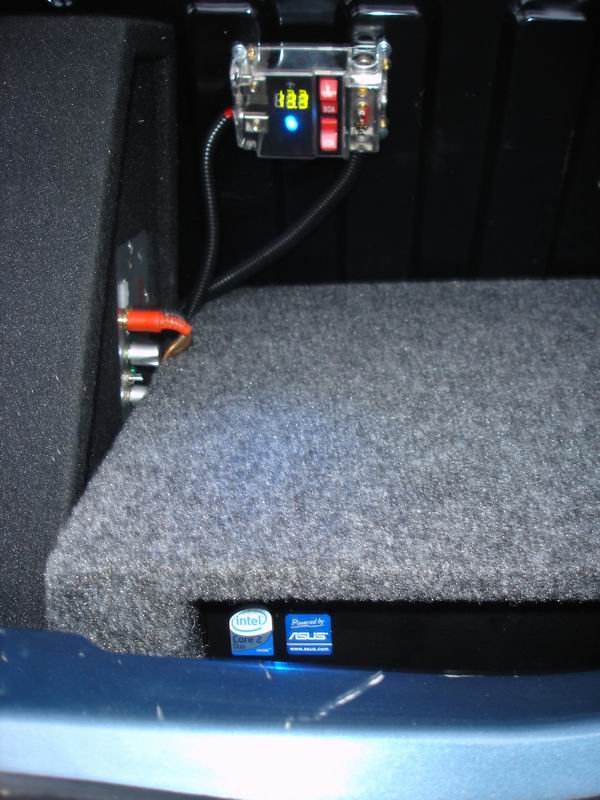

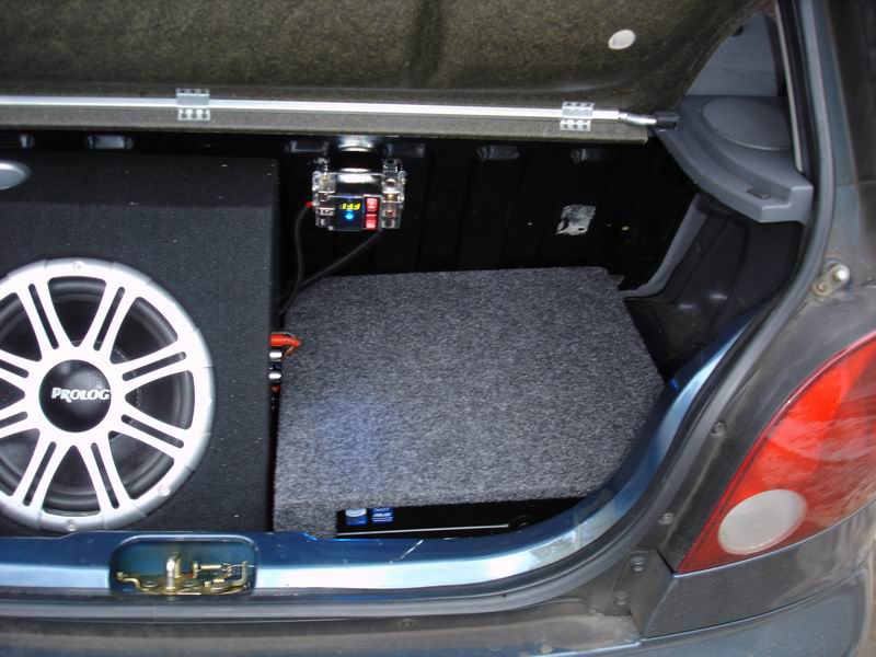

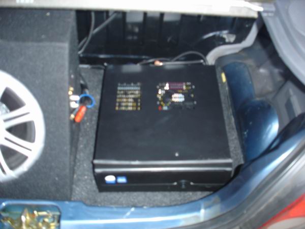

Ну и вот как это живет в машине:

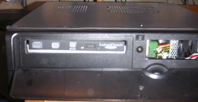

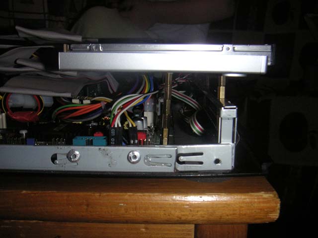

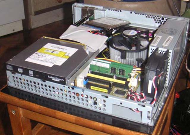

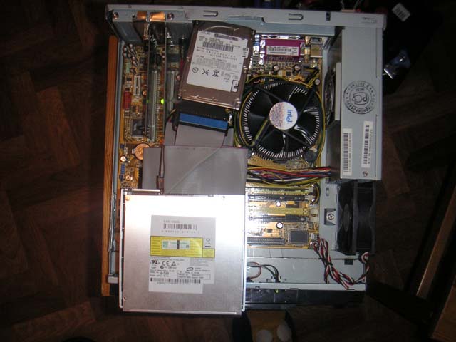

В распилиный корпус добавился слимовый DVD-привод через переходник "slimCD to IDE"

ЭТО БЫЛО: DAEWOO MATIZ___INWIN BT566 (красиво-распилиный),CORE 2 DUO e6400 (2,13 гц), ASUS P5L-VM 1394, 512mb, 120gb(2.5 IDE), wi-fi, tv+fm aver usb, dvd-rw flash label slim, prology pcm700 & mistery 7(потолочный), cameras, gps, dual zone....InCarTerminal (скин собственного изготовления)...103%... http://pccar.ru/showthread.php?t=177 , http://forum.pccar.ru/showthread.php?t=1261 СЕЙЧАС в связи со сменой машины:в стадии разработки...

Угу, ты еще забыл сказать что для просмотра двд-дисков или прослушивания сд-мп3 дисков сохранена голова в торпеде. А то тут быстро все накинутся что типа "неудобно находу диски менять"
