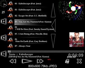

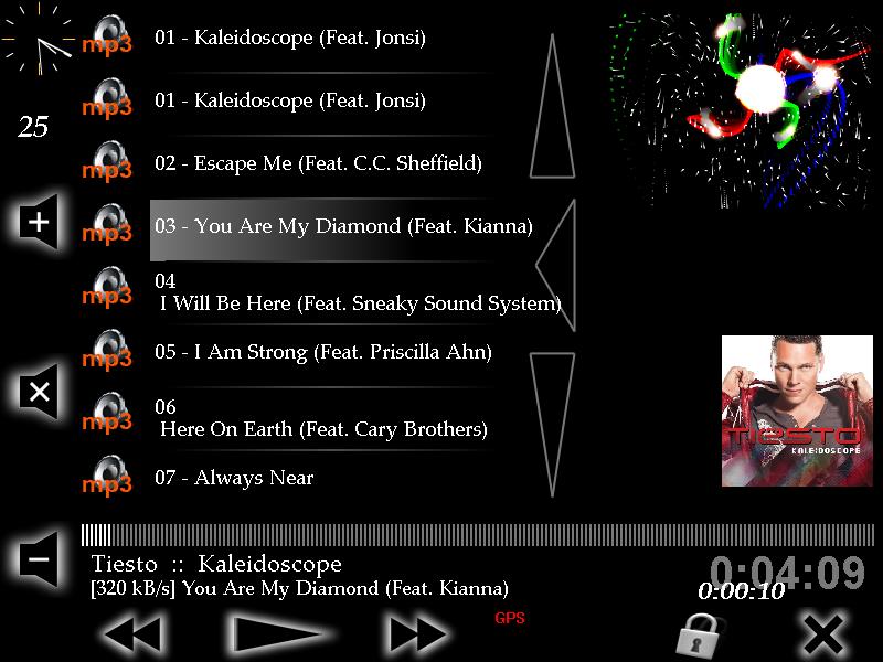

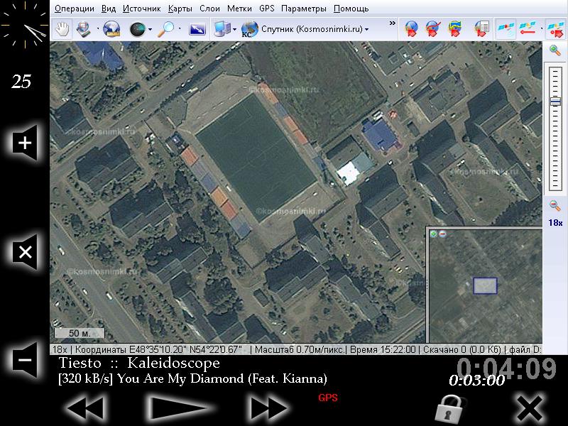

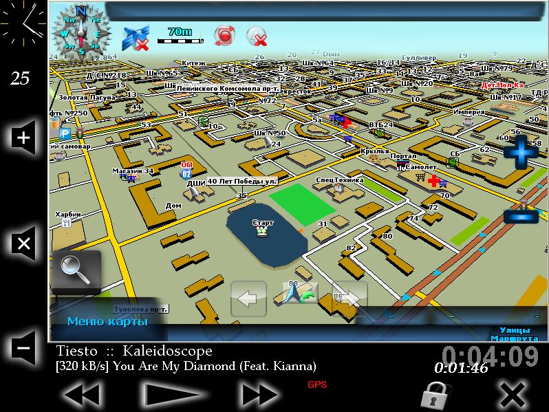

Всем привет!
Пациент:
1.Монитор: VGA LILLIPUT GL859-80NP/C/T
2.Материнка: ASUS M3N78-EM (RTL) SocketAM2+<GeForce 8300>PCI-E+SVGA HDMI DVI+GbL+1394 SATA RAID MicroATX 4DDR-II
3.Процессор: AMD Athlon II X2 245+
4.Память: Kingmax 2GB
5.Жесткий диск: 2.5" Seagate SATA 320GB
6.USB-HUB: Gembird UHB-C247 7port
7.GPS: GlobalSat BU-353
8.Радио: LART FM
9.Интернет: Мегафон USB-модем
10.Блок питания: M2-ITX
11.Доп. питание: +5в DC/DC преобразователь для питания HUB и перифирии
12.Камера з.х.: RV-C270E
13. Камера: web-камера A4Tech PK-836MJ (для опытов и отладки ПО)
14. Клавиатура: Gembird миниатюрная с подсветкой
15. Корпус: Samopal
За пункты 1, 10, 11, 12 отдельная благодарность Chip
Сразу извиняюсь за качество фото. Делал тем, что было под рукой (обычно телефон).

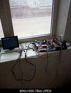

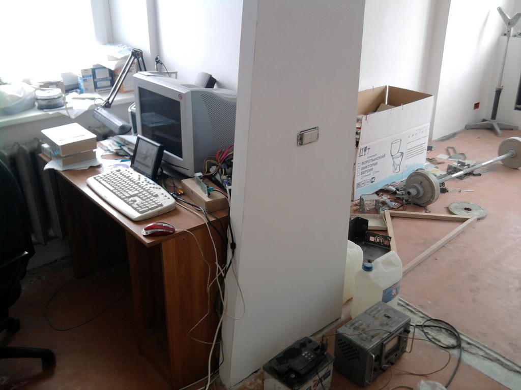

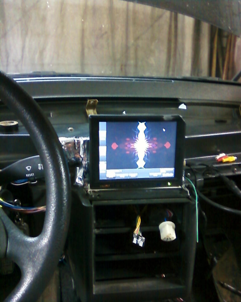

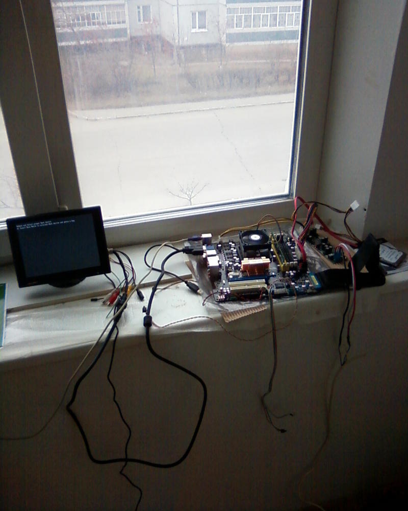

Первый запуск дома:

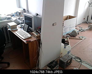

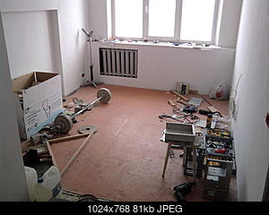

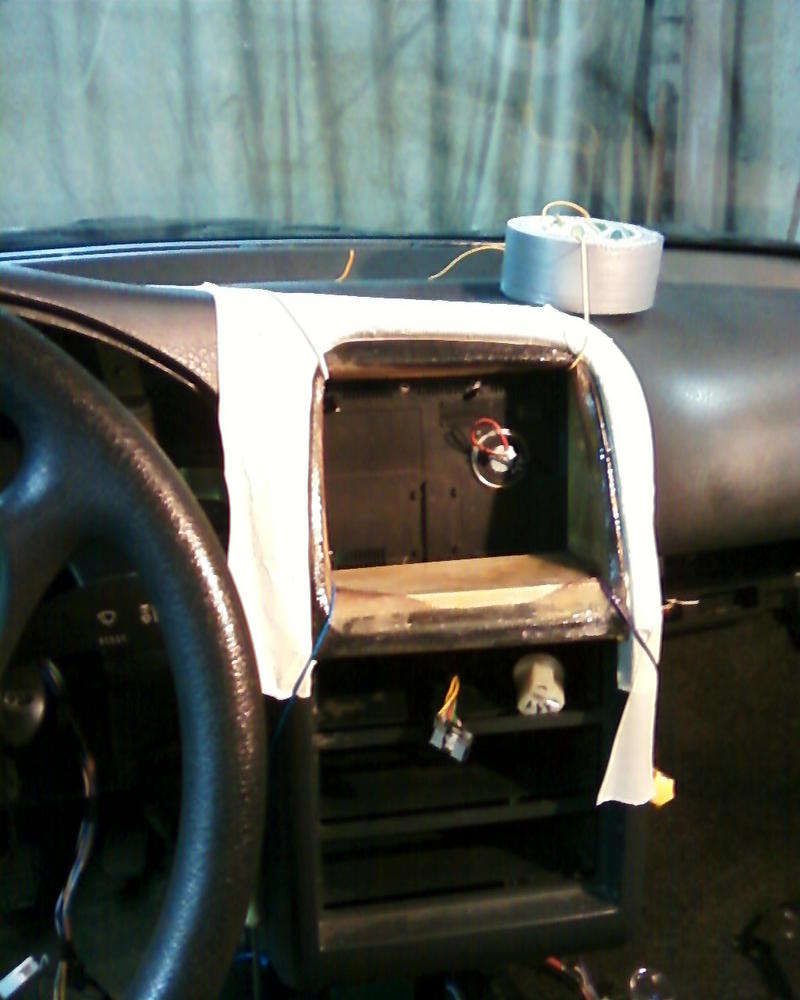

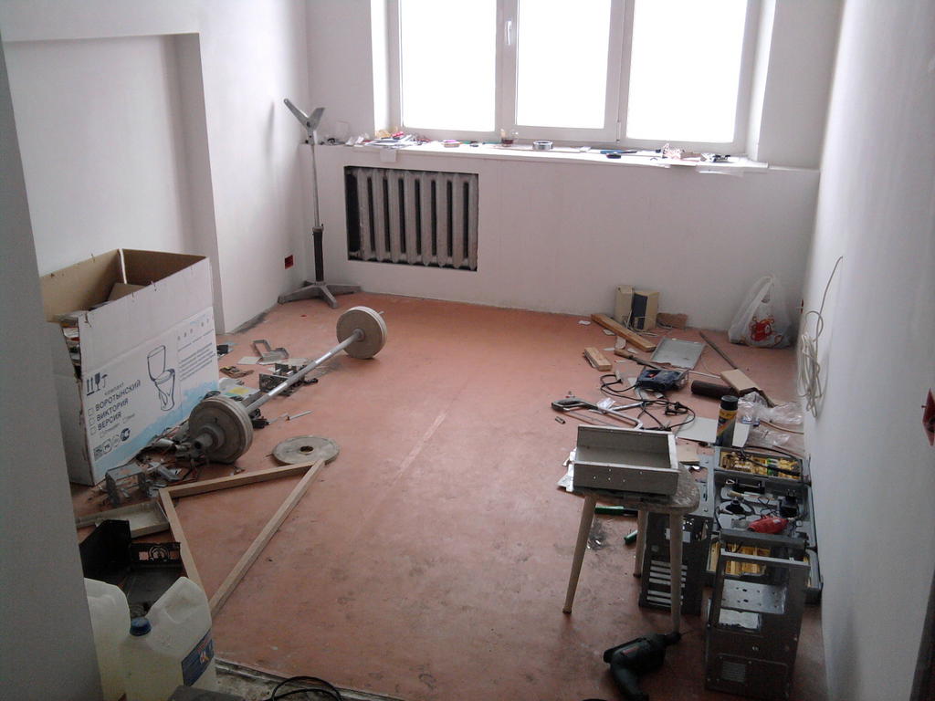

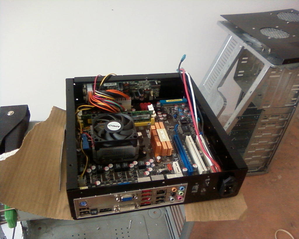

Переезд в новою спальню откладывается, изготовление корпуса :

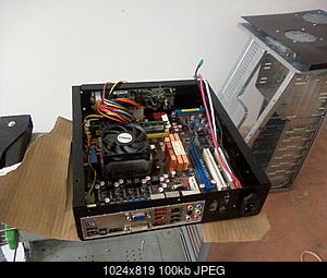

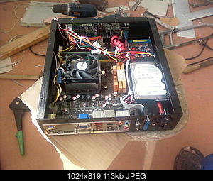

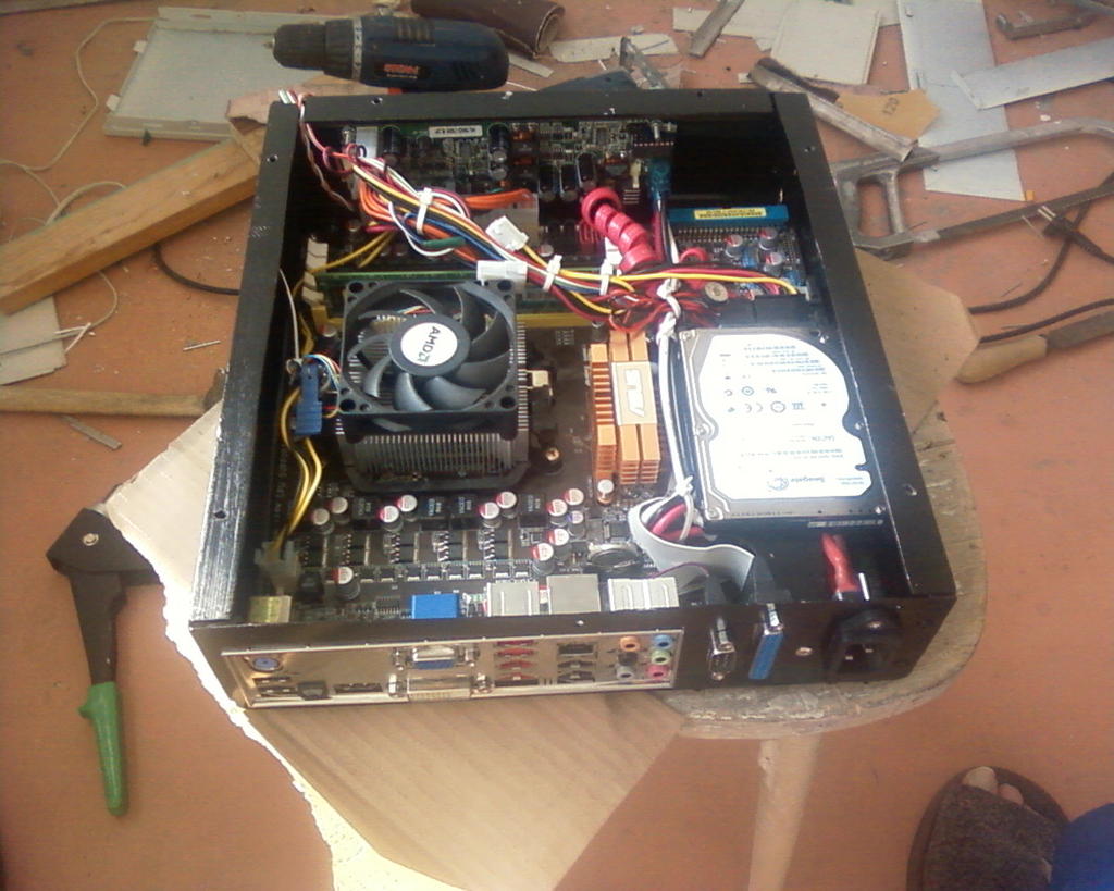

Корпус готов и всё запихано:

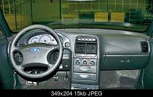

Как было:

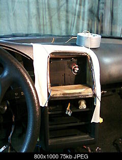

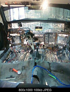

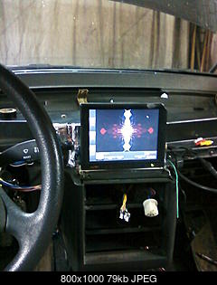

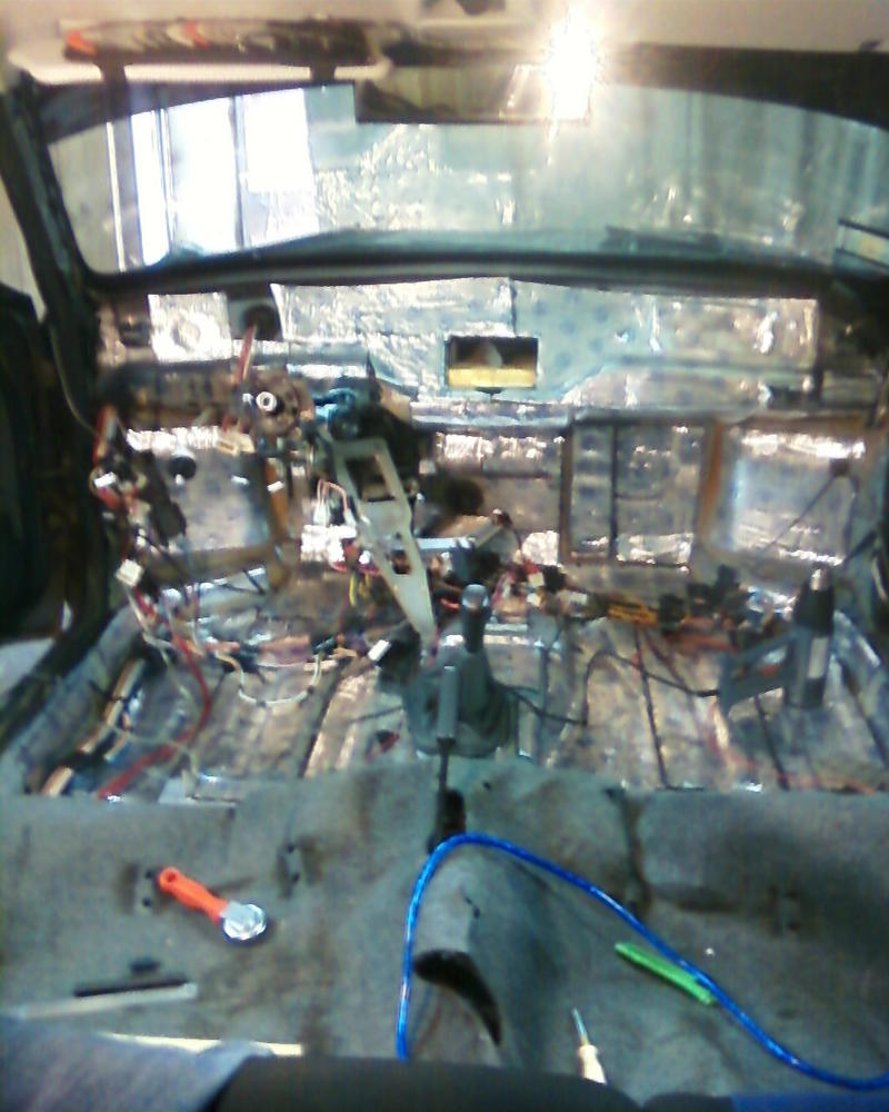

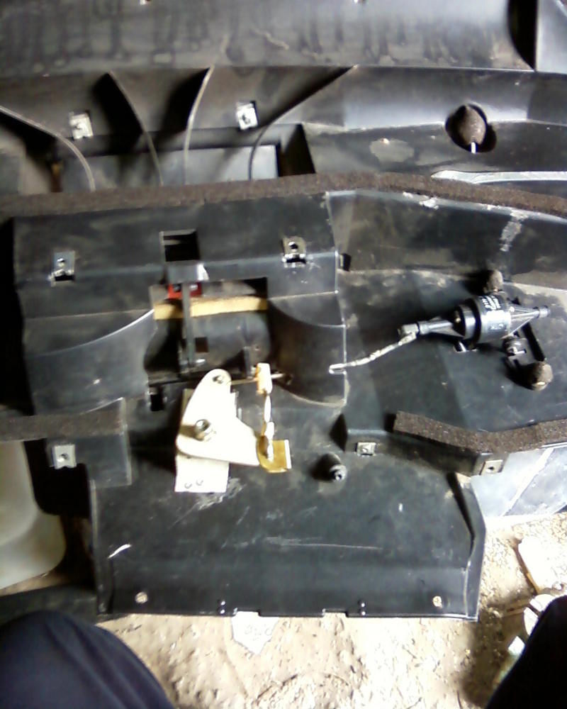

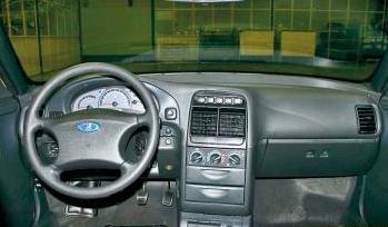

Сделал вывод, что десятое семейство ВАЗов самое гиморойное для встраивания мониторов. Чтобы попасть в панель, надо снимать всё торпедо, что и было проделано. Сразу сделал полную шумо- виброизоляцию:

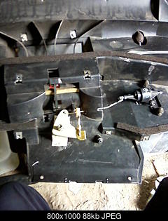

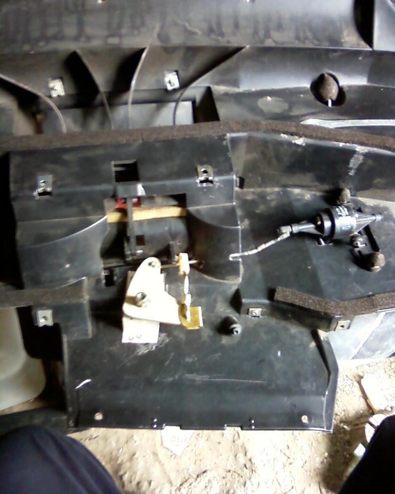

Перенос сервопривода управления заслонками печки (упирался в монитор):
Первый запуск в авто:
Изготовление рамки, попытка номер раз...:
Немного Офф. Недавно заметил, что установка компа в машину была предначертана давно, еще при получении номеров :
Как то так:
Звук: Спереди Ultimate 6.5" 2-way, сабвуфер Audiobahn 12".
Продолжение следует...

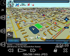

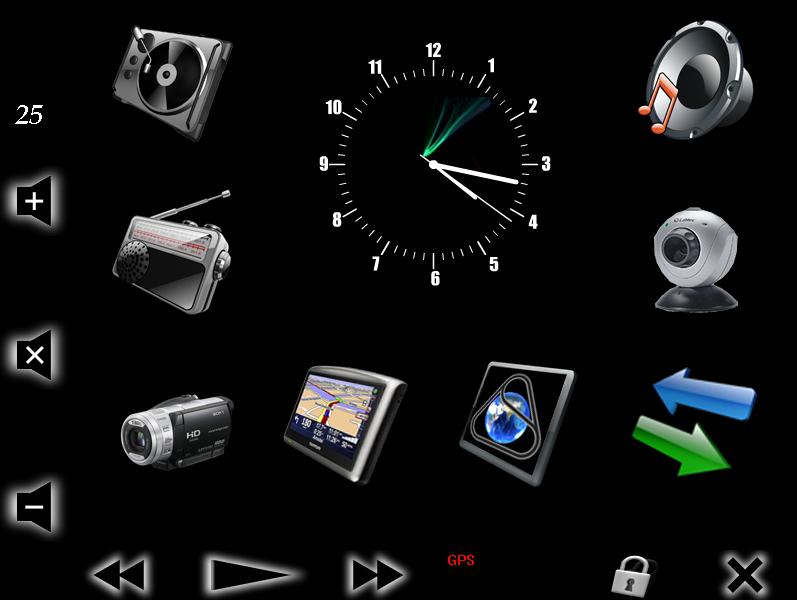

Серьёзный труд, а что за оболочка у тебя стоит?

Спасибо, стараюсь! Оболочка своя.

ты когда накладку на панель снимал заклёпки убирал ? а с двигателем заслонки хорошо придумал правда у меня моник и без переделки встал .

Какие заклепки?
У меня тоже умещался с трудом, но угол получался плохой и я побоялся бликов. Зато теперь экран вертикально и глубоко! Никаких засветок!

вот эта штука крепиться к накладке панели при помощи заклёпок . Или у тебя было не так ?

А, вон ты о чём! Да , ты прав, были заклепки. Из за них и пришлось снимать всю панель! Я переделал на саморезы и теперь, чтобы снять верхнюю накладку, надо минут десять! На этом же фото панель установлена, а накладки нет.

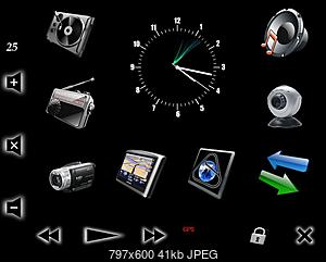

Kordec, лови:
Фронтенд
В личке выложить не получилось.
Правь face.ini , может и запустится, хотя сильно сомневаюсь.
Напиши работает или нет.
