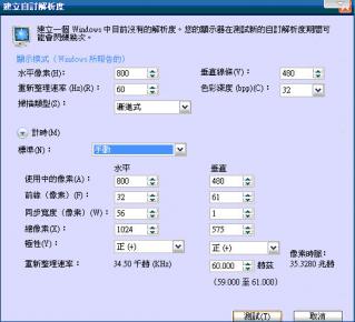

Всем доброго времени суток, получил монитор пару дней назад, бьюсь над тем, чтобы заставить заработать монитор на нативном разрешении. Кто-нибудь уже решал вопрос на такой конфигурации?
Нашел решение:
1. Download the Lilliput monitor driver and install it.
2. Download the new driver form nVidia web site, install it, then restart PC.
3. Click [nVidia Control Panel] -> [Display]->{Change Resolution]->[Add a New Resolution]
You can click [Test] to test it. Then save the setting and exit.
4. Right Click desktop, select [Properties]->[Settings]->[Advanced]->[Monitor]
5. Checked [X] Hide modes that this monitor cannot disaplay, then click [Apply] or [OK]
6. Back to the Monitor setting, you will find that "800 by 480 pixels" is shown at the Screen Resolution block. Select it and click [Apply] or [Ok]
