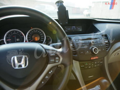

Вот так это выглядело до инстала (фотка не моя, но именно так все и выглядело).

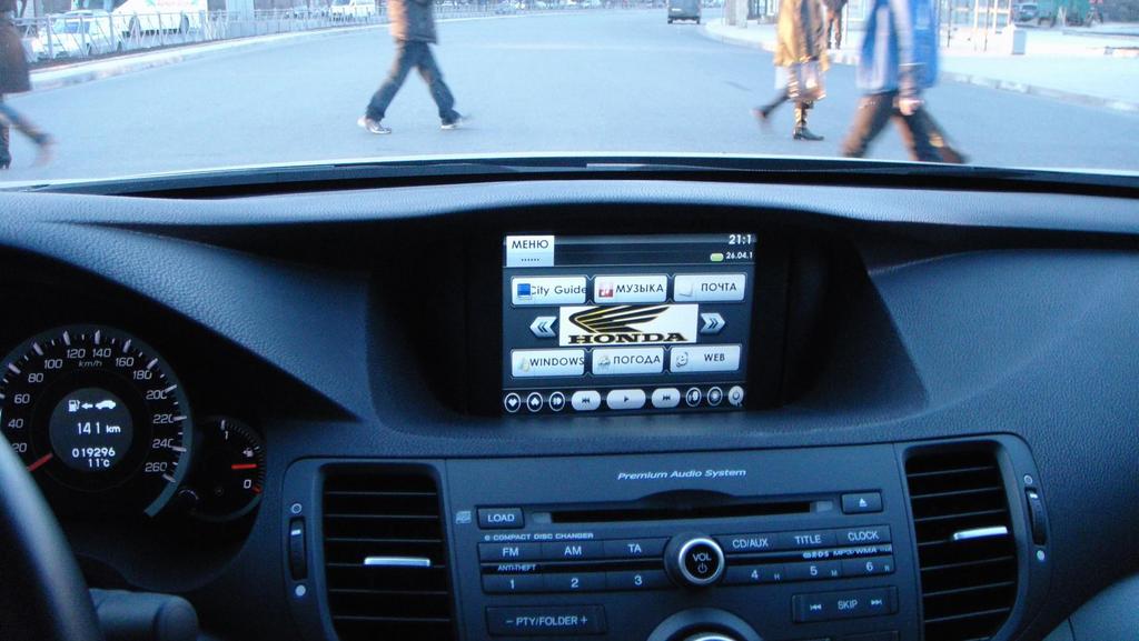

Старый 27.04.2010, 15:53   #4
Accord2008
Регистрация: 18.06.2009
Сообщений: 12
Accord2008 is on a distinguished road

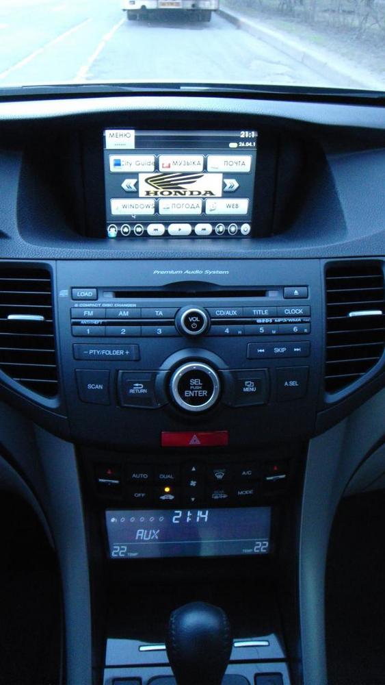

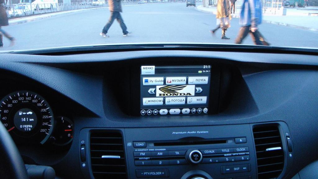

По умолчанию Вот так это выглядит сейчас
Фотки и описание самого процесса, выложу позднее..

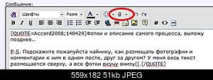

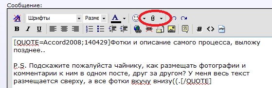

P.S. Подскажите пожалуйста чайнику, как размещать фотографии и комментарии к ним в одном посте, друг за другом? У меня весь текст размещается сверху, а все фотки вкучу внизу((.
Скрепочку нажми.
