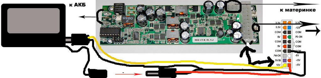

По умолчанию сгорел м2-itx, rev2
сегодня.
конфиг перемычек такой: 0 0 0 1 5s 30s 60s
для питания монитора подпаялся к желтому и черному проводу. планировал запитать от блока и ЮСБ-хаб, поэтому подппаял еще один штекер к красному проводу и тому же черному. в итоге с БП выходит два одинаковых на вид штекера с общей землей, но о одного +12, у другого +5.
подключил в машине(питание монитора +12 подключил к к разъему на проводочке) - все заработало кроме монитора: не поступало питание. переставил штекер в разъем возле разъема ВЖА, моник включился.
переполюсовки не было, все проверил до подключения.
но стало интересно, почему не работал от разъема на проводе(дома от родного БП 220v-12v работал и от того и от того разъема).
похоже штырек разъема не касался плюса, я его отверткой раздвинул и вставил штекер.
комп выключился резко. смотрю, я и на монитор подал питание на оба разъема. на разъем возле ВЖА 12в, на тот, что не шнурке 5вольт.
пробую включать, на бп, как и положено, через 5сек загорается зеленый светодиод, отключаю АСС, он гаснет через время. может даже через 30+60сек.
думаю БП рабочий, спалил мать.
привез домой, мать запустилась от АТХ БП, монитор тоже.
подал питание на М2-ITX, ничего. только диоды горят и все.
предохранители звонятся, визуально ничего не сгорело и целое.
Может поставите "диагноз на расстоянии"?
думаю, я закоротил +5 и +12 между собой.
П.С.: собрал все, проверил, и надо ж было лезть к тому разъему. копец, короче.

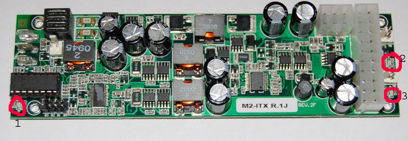

еще раз проверил, бп ведет себя так:
1. даю питание: +12 и "землю" - мигает №3
2. даю +12 на АСС - через 5сек загораются №1 и №2, а №3 перестает мигать.
3. разрываю АСС - картина не меняется в течение 30+60сек(точно по таблице дамперов)
4. через 90 сек после разрыва АСС №1 и №2 тухнут, а №3 мигает.
материнка от него при этом не запускается

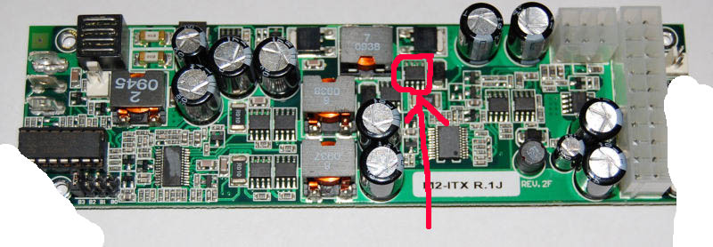

ездил к мастеру-электронщику, он считает, что эта деталь не работает как надо.
на ней написано такое
Р910Н
SOS5
вопрос: где это взять или чем заменить?

Странный мастер, что ничего Вам не сказал. Судя по топологии платы (в руках её не держал, а по фотке гарантировать ничего не могу), это обычный MOSFET (транзистор), стоит в линии 12В, управляется микросхемой LTC3780. По маркировке мне его нагуглить не удалось.
В общем, надо подобрать и купить подходящий транзюк в таком-же корпусе. Вот даташит на микруху LTC3780, там описано, как подобрать к ней правильные транзисторы:
http://pdf1.alldatasheet.com/datashe...R/LTC3780.html
Смотреть "Power MOSFET Selection and Efficiency Considerations", страница 17 в самом низу и далее.
А вообще, попробуйте повесить на линию 12В из БП лампу головного света. Проверьте, будет ли светиться, и если будет - сравните яркость с питанием от нормального источника 12В (в машине, или от домашнего БП).
Если светится, и к тому же одинаково - транзистор живой, и мастер Вам нагнал. Если нет - значит точно что-то в линии 12В сдохло.

напряжений нет никаких, кроме как на фиолетовом проводе 5 вольт.
меряли все провода
а где там эта микруха
над выденой деталью стоит LR7821
farmukanx вне форума   Ответить с цитированием

LTC3780 - это крупная плоская микруха около наклейки "M2-ITX". К транзистору от нее идет 1 управляющая дорожка.
Почитал тему на другом форуме. Я с логикой работы этого БП почти не знаком, но разве он запускается не от отдельного разъема (а не от PS-ON, как обычный БП)?
MCZarin вне форума   Ответить с цитированием
