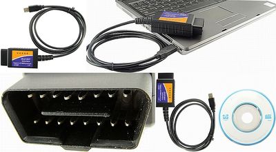

Купил на ебай адаптер(на фото изображен). Когда пришла обрадовался. Типа все последняя железка которая мне нужна для карпс. Не тут то было. Не конектится в моим авто никак.
[21:04:01.656] Wed Mar 3121:04:012010
[21:04:01.656] PCMSCAN™ V2.4.10 (Build 977)
[21:04:06.625] Creating New Configuration File,.,
[21:04:06.921] Applying license for: **************
[21:04:06.968] License applied successfully!
[21:04:06.968] Loading OBD-II Parameter Set,.,
[21:04:07.265] Loading PID scripts.,.
[21:04:07.281] Loaded 3PID scripts,
[21:04:26.812] Opening OBD-II Connection.,.
[21:04:26.906] Searching for ELM interface,,,
[21:04:26.906] Checking COM1,,,
[21:04:27.765] Found ELM interface on COM1!
[21:04:43.343] Failed to open OBD-II connection! Error 104: Error detecting OBD-II protocol.
Вот и все что я получаю .
Ну и все остальные проги в том же духе отвечают - типа адаптер находят, а нужный протокол подобрать не могут. Как будто я и не втыкал
в обд гнездо своей машины
Вот я и думаю, рабочий мне адаптер прислали или просто на стоимость этого куска пластика попал . Как проверить? Какие будут советы?

У меня та-же проблема, и примерно те-же сообщения. Правда я чаще пробую со СканМастеромЕЛМ, но и он то-же пишет что неизвестный протокол. Этим же адаптером и с этой же прогой смотрели Мазду товарища - видится на ура. А со своей уже мозг сломал пытаясь как-то запустить считывание данных.

Я имею аналогичный девайс. Вначале тоже не получалось законектить. Но поменял порт и скорость и всё заработало. Порт стал 6, скорость максимальная.
Иногда дрова при первой установке криво встают.
А так сразу все разлеталось. Видимо он ждёт некоторое время для соединения с шиной, потом отключается.
Кстати, стандартно с этим агрегатом идут дрова в урезанной версии. Остальное предлагает купить. В нете множество новых вариантов драйверов сканера.

Но вот ситуация: на другой машине на моем же компьютере и с моим же адаптером все работает, отсюда я делаю вывод что все встало правильно. Менял скорости (номер порта менять не вижу смысла), в ручном и автоматическом режиме пытался определить тип протокола, все одно пишет протокол не опознан. Хотя находил отзывы что у кого-то все работает на такой же машине и с таким же адаптером.

Поискал по инету. Нашел похожее .
http://volkswagen.msk.ru/forum/index...&#entry1822420.
Я понял так- с моей шкодой этот адаптер наверно не получится подружить.
И тому же я адаптер разобрал и внутри нашел pic18f2480, а не elm. Типа эмулятор elm. Я конечно понимаю, что elm это тоже пик контроллер, только сделанный под заказ и прошитый фирменной программой elm.
А в этом эмуляторе наверно какие то недочеты которые не позволяют этому адаптеру работать с моей шкодой

После "танцев с бубном" заработало. Все оказалось, как всегда, просто - у меня разъем ОБД тупо не подключен к K-line. Почему, еще не выяснил, надо панели снимать и смотреть проводку. В моей машине есть второй разъем диагностики, он не ОБД, но в нем есть K-line, вот с него и работает.

А зачем такие сложные танцы? Для правильной диагностики шкоды - адаптер ваговский нужен.
