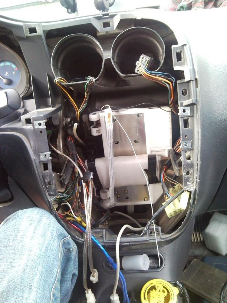

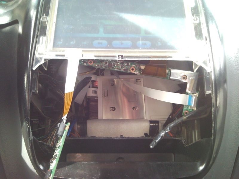

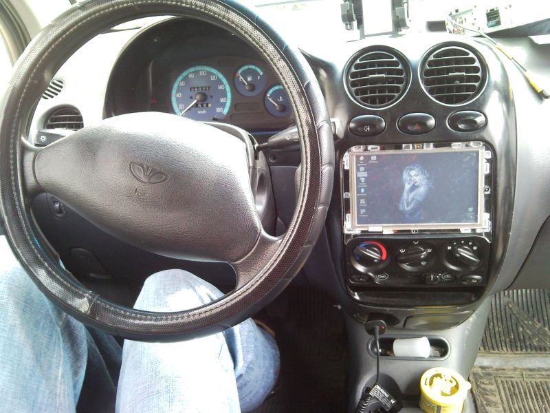

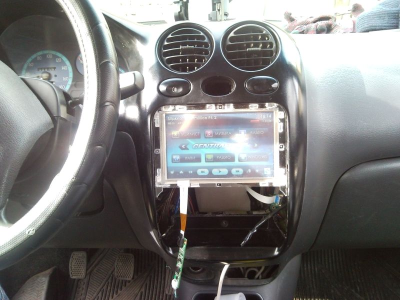

Привет всем! Вот доделал почти свой карписи.
итак:
1. купил в питере в медиамаркете еее701 2G за 5999руб

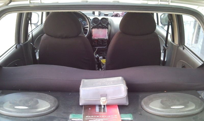

2. купил в москве в сенсисе сенсорное стекло за 1500 руб

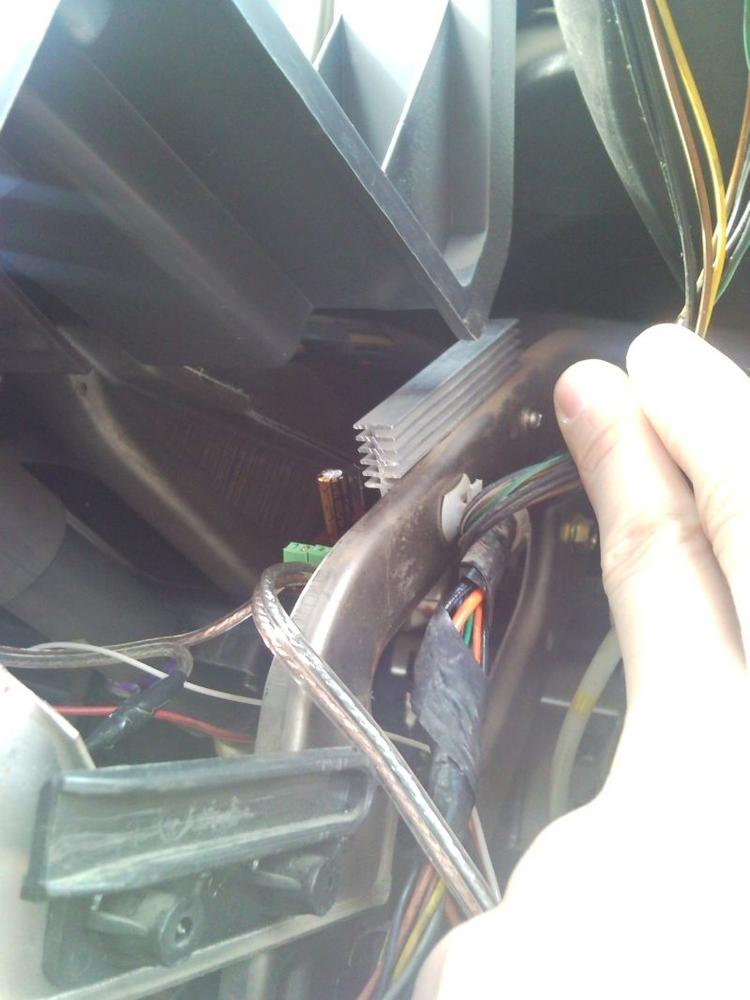

3. купил в ташкенте усилок кенвуд 350вт 2-хканальный.
4. сзади уже стояли колонки пионер по 40 вт, а спереди родные в дверях.

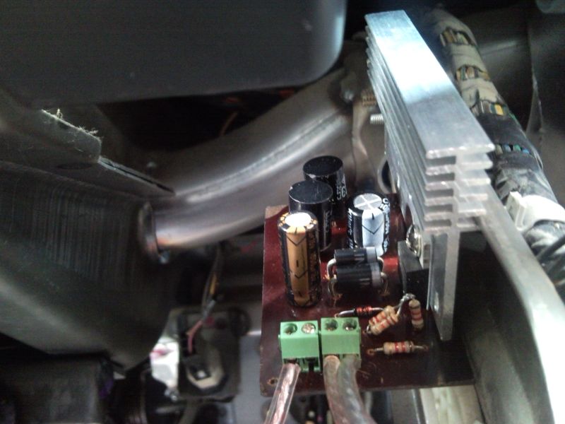

5. спаял импульсный блок питания на 8 вольт по схеме Yurich38 (кажется такой к него ник). Интеллектуальную часть не собирал пока, сам буду включать и выключать когда надо.

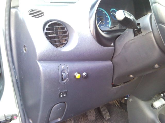

6. купил выключатели и провода.

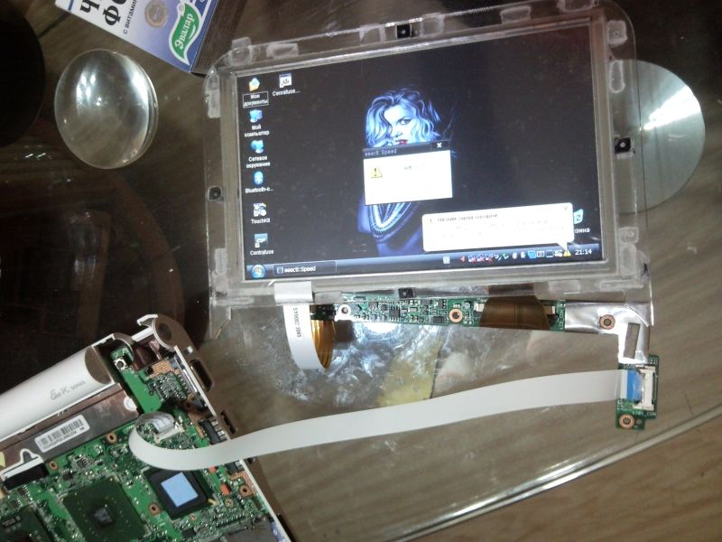

7. удлинил шлейф

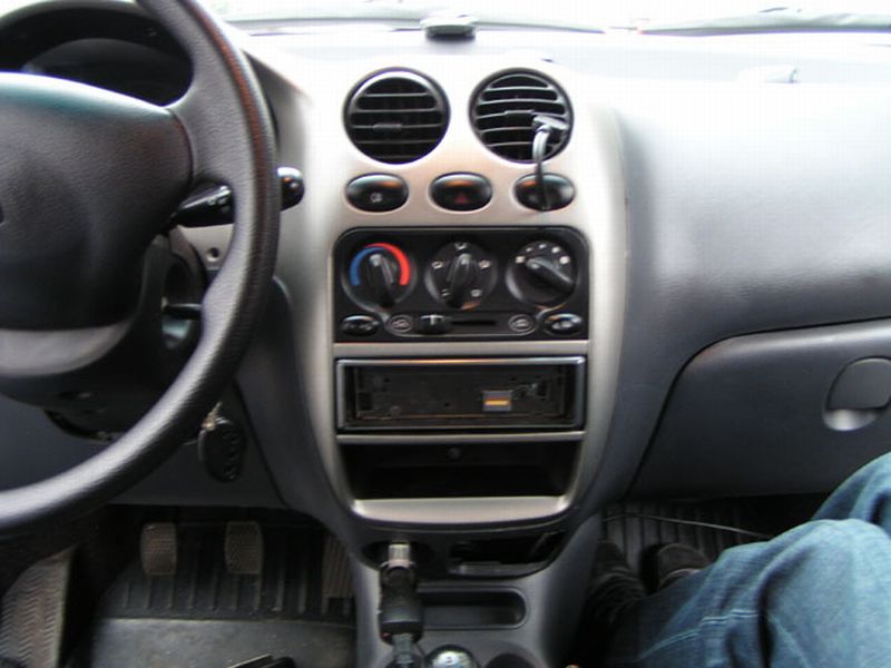

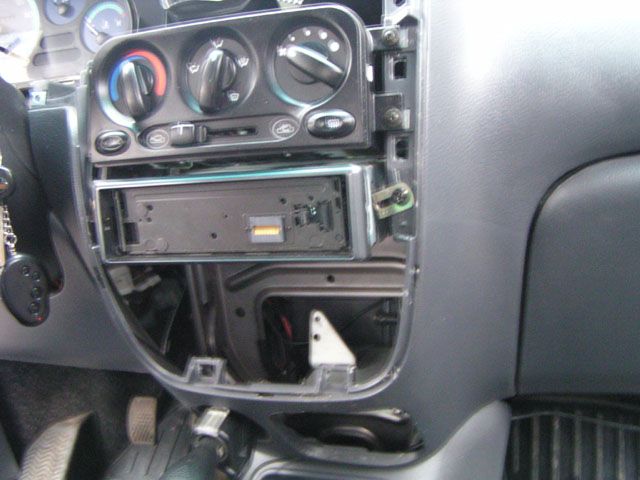

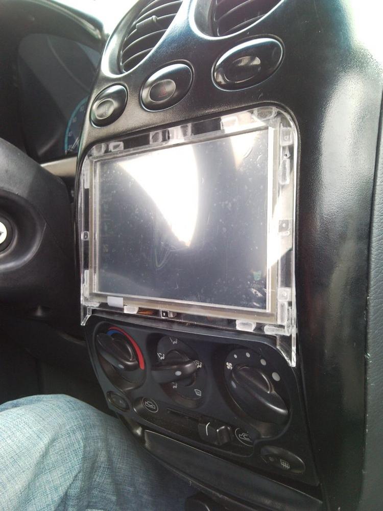

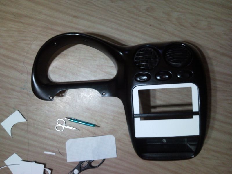

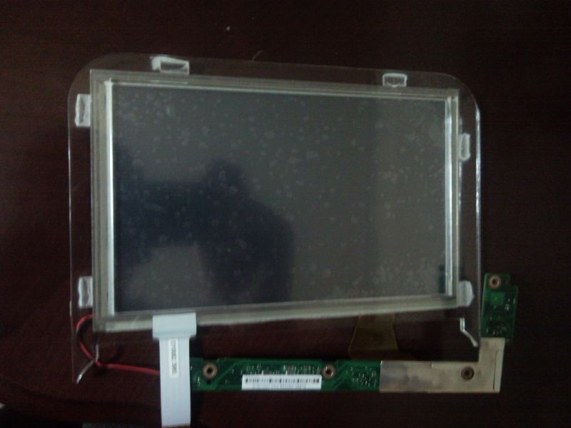

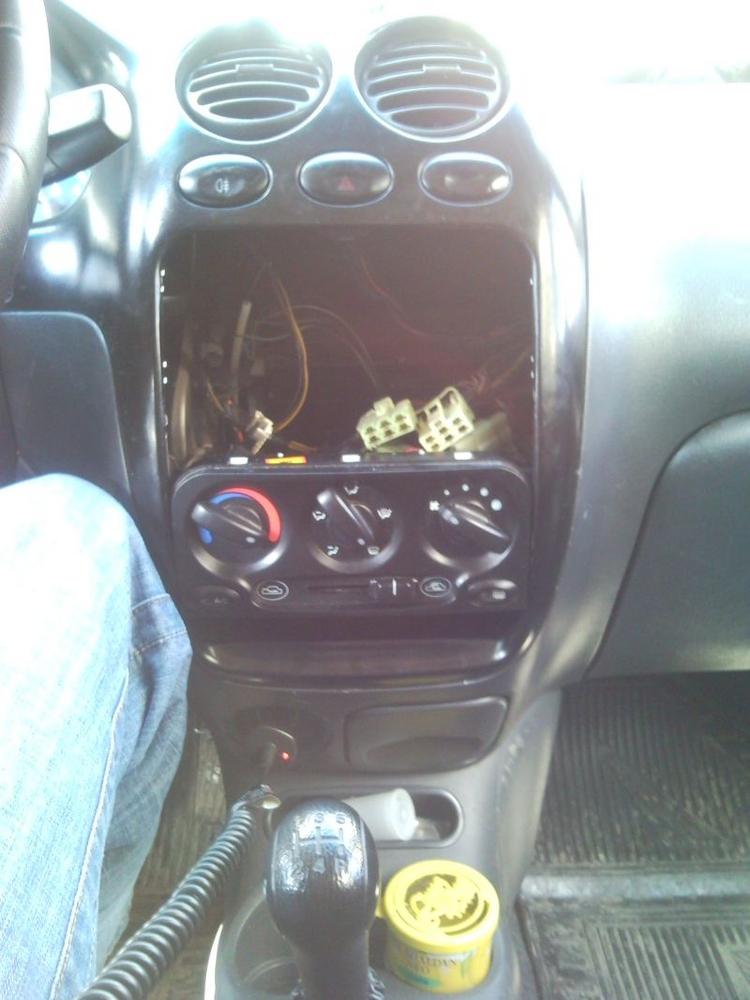

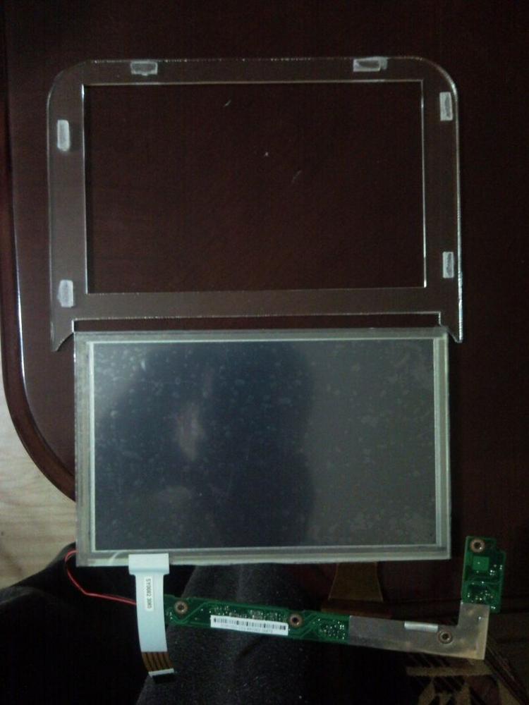

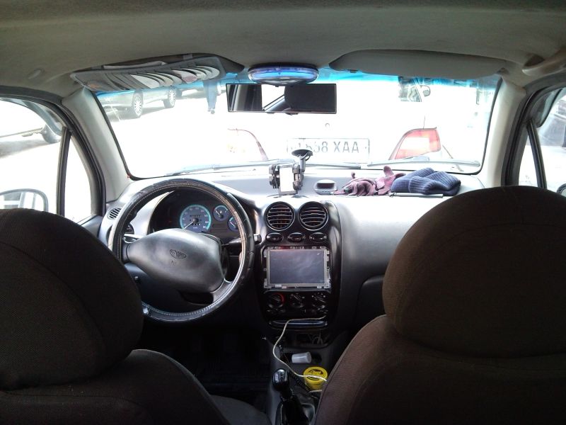

Снял панель, померил ее и монитор от ежика, вырезал шаблон из картона, порезал ножовкой и лобзиком панель под шаблон. Затем отсканировал и обвел шаблон в кореле. Отдал этот файлик в рекламную фирму на лазерную резку, где мне из 3-х мм оргстекла ее и вырезали.
Внизу рамки сделана щель для шторки из черной ткани, которая будет вытягиваться из-за рамки, закрывая ее от постороних взоров. (у нас в стране законодательно запрещена установка мониторов в передней части автомобиля. за нарушение штраф)
Прошу извинить за качество некоторых фоток - снимал на мобильник. Ну вобщем-то на фото все видно. Если есть вопросы или чтото не видно, то спрашивайте. С удовольствием отвечу.
А пока очень доволен всем. Надо конечно кое-что еще доделать. Покрасить рамку, поставить снизу панели печки юсб сидюк тоненький, юбс хаб итд... Но это уже в процессе. итак две недели ничем кроме этого не занимался. Столько других дел накопилось.

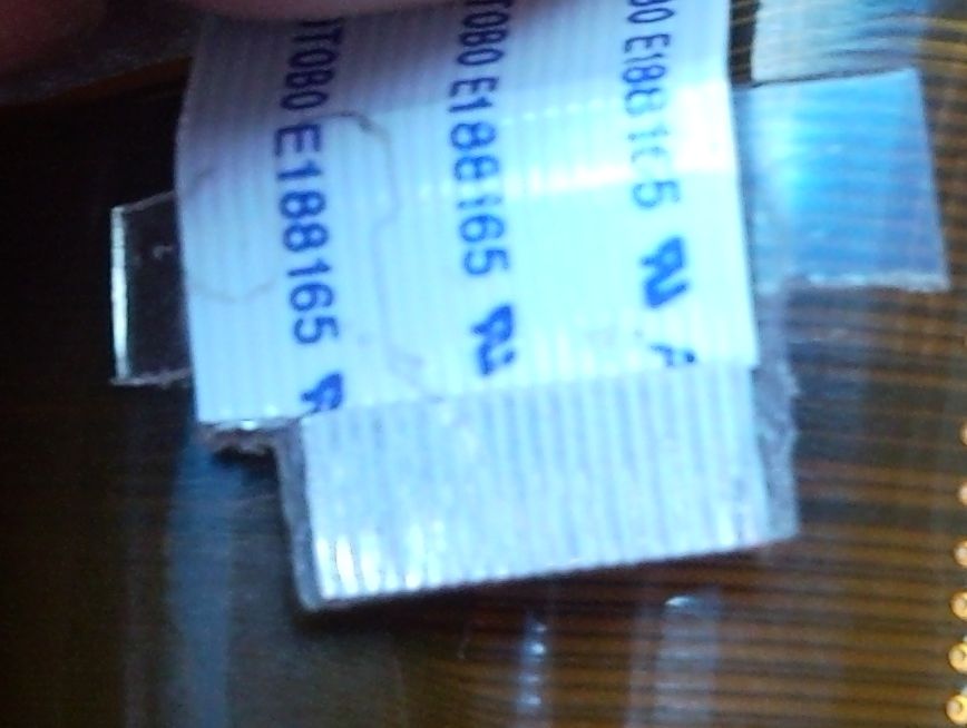

привет, интересует технология удлинения шлейфа монитора, по подробнее, если можно...

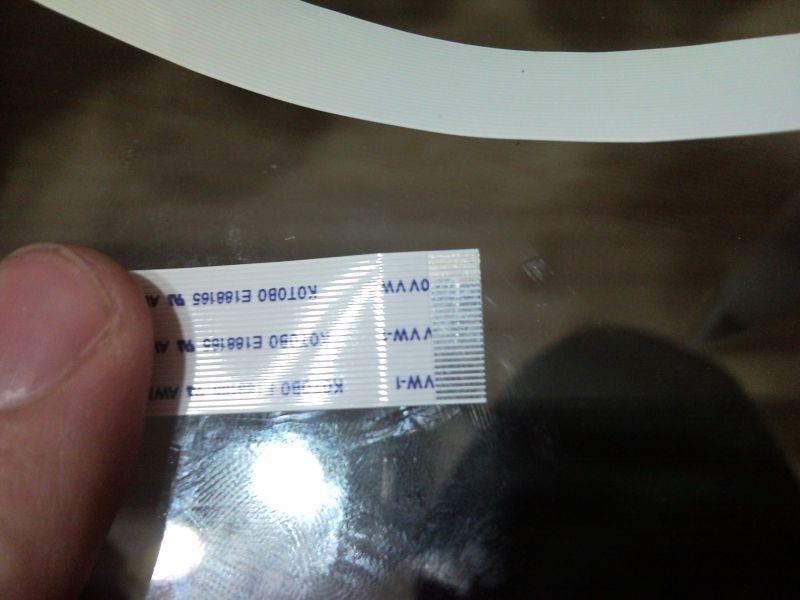

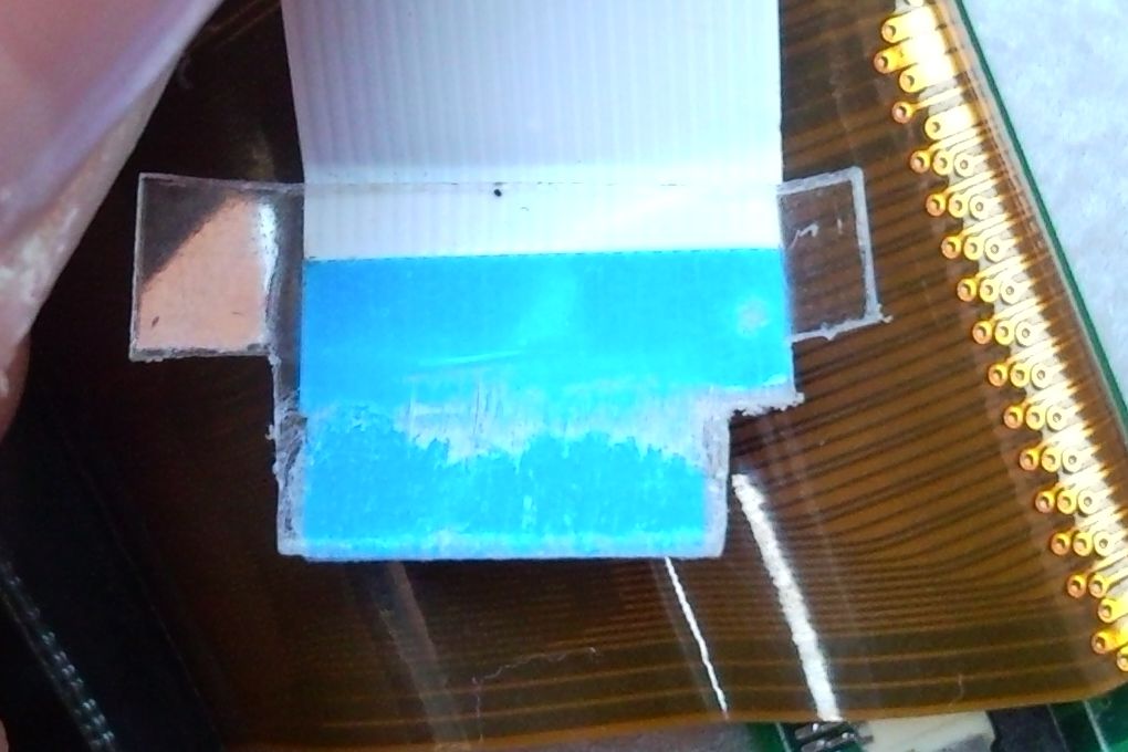

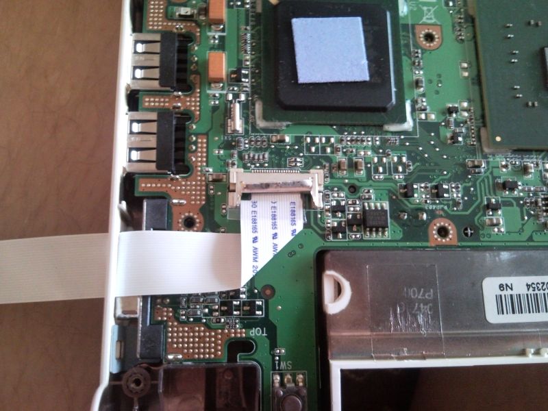

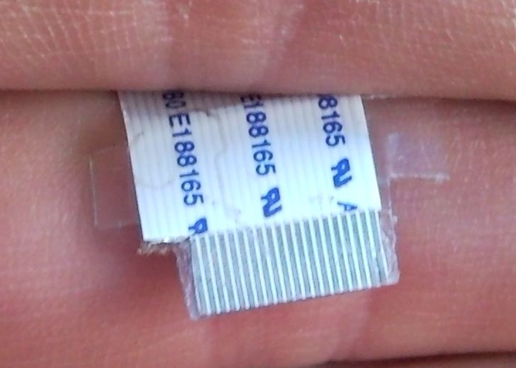

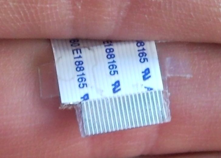

купил в магазине радиодеталей шлейф на 24 проводка, длиной 30 см. Вродебы как он от видика. Шаг проводков у него такой как нам нужен. кончики уже залуженые. оторвал ненужые нам 4 проводка. потом из тонкого пластика (0.3мм) приклеил суперклеем полосочки на концы шлейфа для его утолщения.
Входит плотно, точно, контачит отлично, не болтается. Только надо подогнать его размеры и толщину точно по размеры оригинала.
И главное - ничего паять не надо!
Вот, сходил сфоткал:
