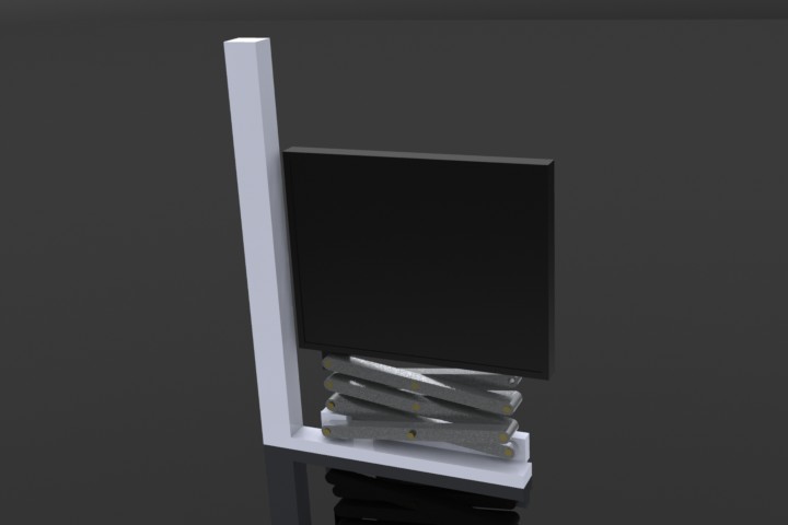

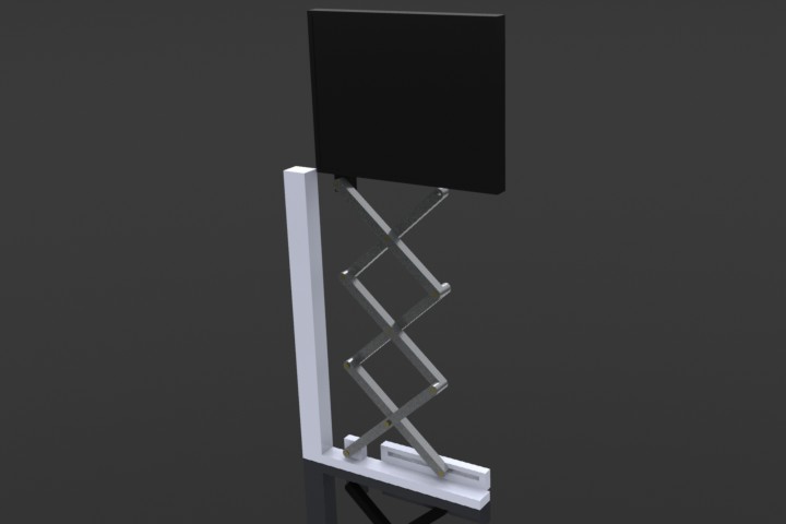

Всем привет!
Совсем не давно узнал о карпутерах и они меня не на шутку заинтересовали. Почитал несколько форумов, стало еще интереснее.
А не пробовали вот такой вариант?
Правда годится он в том случае, когда есть достаточное пространство для запихивания всей конструкции в торпеду. Предположительное место установки- за головным устройством. Если место есть, то и положительных моментов от такой компоновки прибавляется в плане небольших усилий на передачу подъемной силы и соотношения перемещений. У меня получилось так: перемещение управляющей оси на 35мм., дает ~240мм. подъема. Высота вертикальной штанги- 310мм., монитор 8"

Не, не катит
1. Жесткость конструкции (вверх-вниз) фиговая будет
2. Выдвигать руками? OMG!!! (O, май гад!)
3. Если уж делать, то рейку, что на 3D картинке белого цвета - зубчатую и на монике моторчик с ответным зубом через редуктор+контроллер и концевики.

Не, не катит
1. Решается материалом и количеством "мяса".
2. Никогда! Только автоматика.
3. Тут есть несколько вариантов привода.
Все должно все уместиться в размер корпуса монитора при толщине, не более 30мм.
На мой взгляд, самый простой, горизонтальная рейка в низу, мотор закреплен на основании. Передача идет через редуктор, что бы "уравновесить" конструкцию, т.к. она будет поднимать и что главное, удерживать вес монитора. Постараюсь на днях дорисовать идею полностью, т.к. это только общий набросок. И еще, два не маловажных момента:
1. В случае отказа электрики, должна быть возможность выдвигать и опускать руками.
2. Выдвинутый монитор должен быть травмобезопасен.

А по-моему слишком много шарниров получиться в такой конструкции и в итоге по нашим дорогам само чудо долго не протянет, не из титана же его мастерить.

Никуда не денется, выдержит и из АВС пластика. Я предполагаю делать из алюминия, сечение 10х10х150мм., латунные втулки и стальные штифты ф5мм. Такой запас прочности достаточен и для гораздо большей нагрузки... Главное, закрепить по жестче основание конструкции.
Платы контроллеров должны быть вынесены из корпуса монитора и закреплены на основании, тем самым решится вопрос со шнурами VGA и USB, которые достаточно жесткие и толстые(хрупкие на морозе). Получится, что щель в торпеде, из которой будет выезжать монитор, будет толщиной ~ 20мм. +-5мм.
