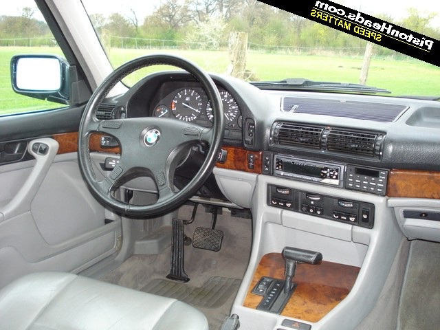

Собственно хочу переделать панель е34 под монитор 10,2 широкоформатный
Есть панель такая
Хочется сделать как то так
Уже куплена торпеда от бмв е32
От нее я хочу взять за основу козырек приборки и центральные воздуховоды пошире
Хочу воздуховоды поставить ниже вместо мафона и БК
А всю эту рамку опустить ниже всместе с климатом, благо он электронный и мафоном и БК
Так вот совершенно не знаю из чего и как долепливать данную конструкцию...
В дальнейшем планировалось обшить всю торпеду кожей...

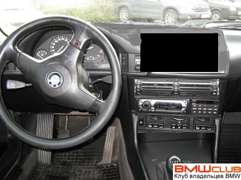

Грубо говоря как то так

сюда по последней фотке ты немного напутал с маштабом=) у меня моник 10,4" врезан в центральный воздуховод на торпеде. так вот, моник заканчиваеца примерно за 2 см до лобового стекла, при условии что он стоит почти вертикально. так что у тебя не получица сделать 10,2" практически вровень с козырьком приборки. будет выше=)
когда думал куда ставить свой монитор примерял вместо воздуховодов над магнитолой, влезает точь точь вместо них.
проще рассказать все по телефону=)
8-926-564-74-53

может воздуховоды поставить вертикально по бокам моника?
имхо проще будет.

не соглашусь, будет очень сложно их поставить вертикально.
1е они снимаюца тока вместе ровно распилить их очень тяжело, тк между ними оч тонкая перегородка
2е придеца колхозить штатные патрубки печки, тк они тоже идут к ним цельные и разделяюца на 2 буквально за пару см от самих воздуховодов.
Так что считаю что игра не стоит свеч, очень геморно будет...

а от другой машины купить на разборке кто-то запрещает? -))
в любом случае придется делать какие-то переходники, хоть ты в бока разнесешь, хоть вниз.
зы
именно по этой причине - ломать голову и словить кучу непоняток при переносе дуек - поставил монитор вместо бардачка перед пассажиром.
