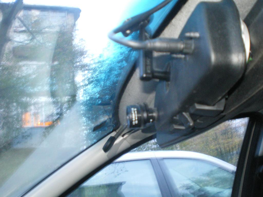

Итак начнем. Сначала был перенесен A700GQ из проекта http://www.pccar.ru/showthread.php?t...highlight=2107
Выглядело это примерно так:

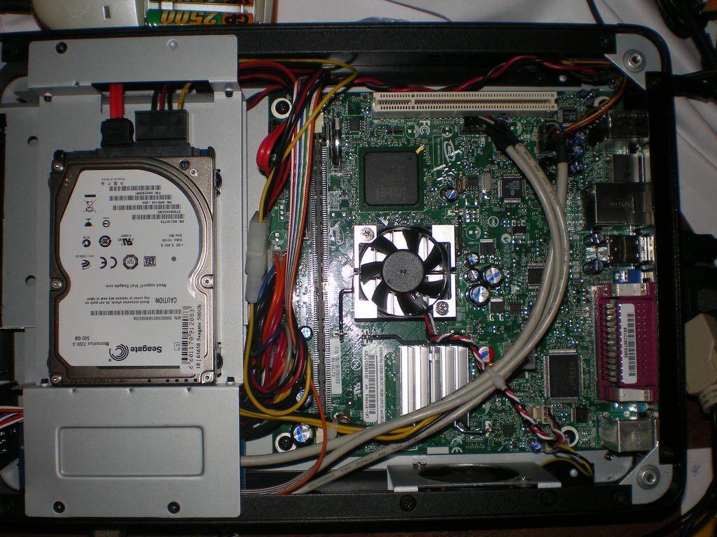

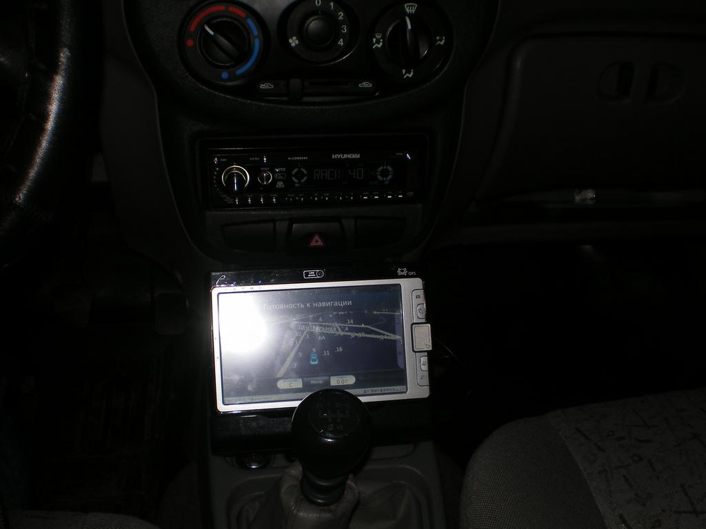

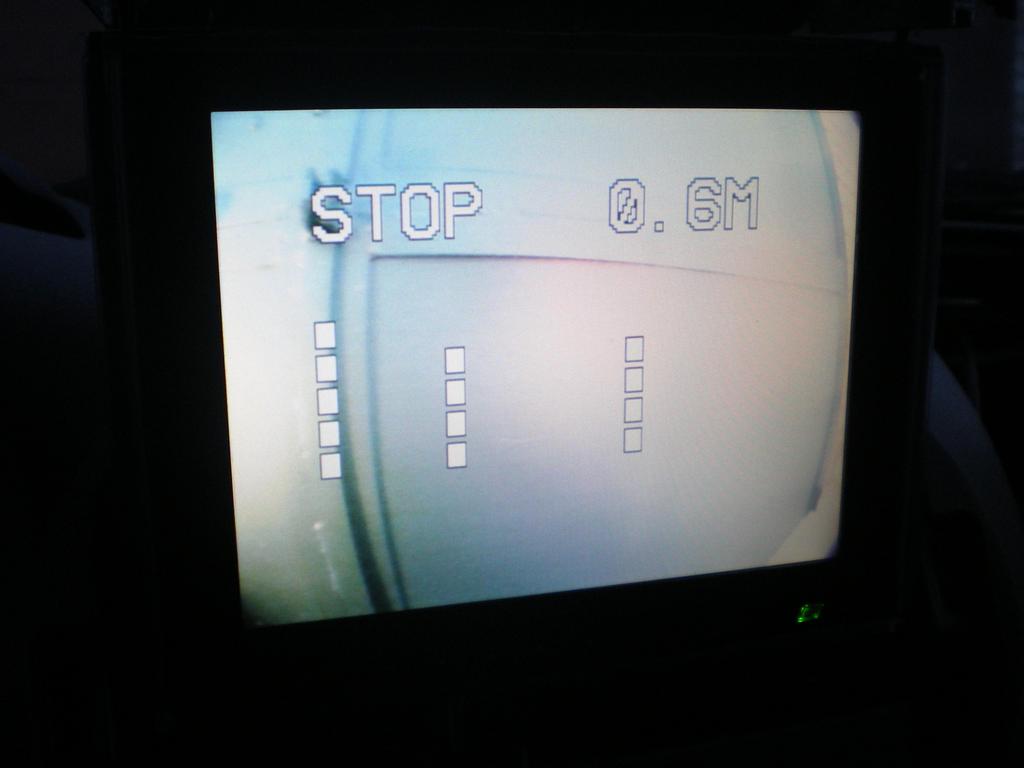

Затем, были закуплены следующие компоненты:

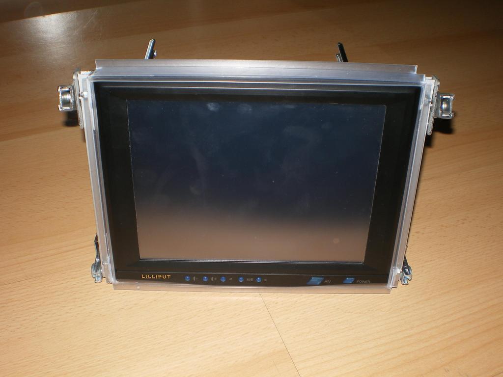

Автомобильный VGA монитор LILLIPUT GL859-80NP/C/T с сенсорным экраном
Парковочный радар с камерой заднего вида CISBO-868
GLOBAL SAT BU-353
Intel® Atom™ 330
TSUNAMI SMART PC MINI ITX ALUMINIUM CASE 80W PSU – Black
Память И т.д.

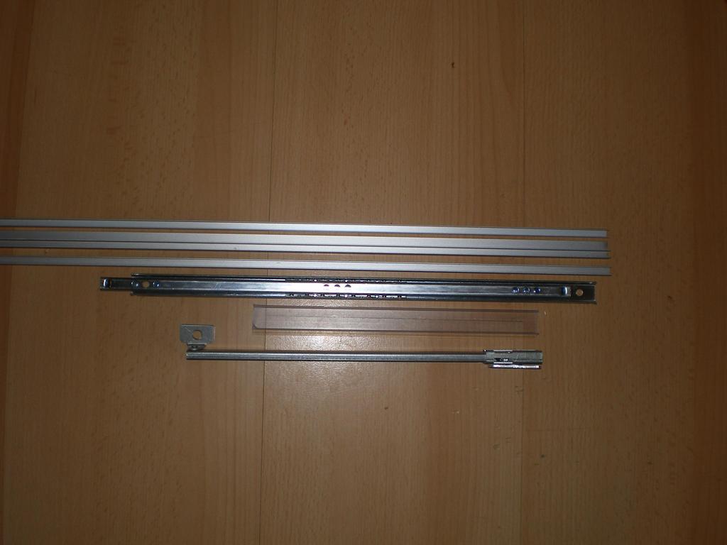

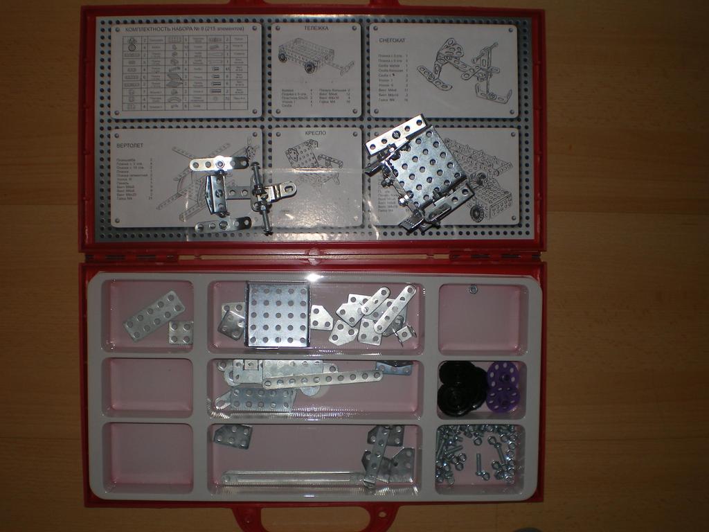

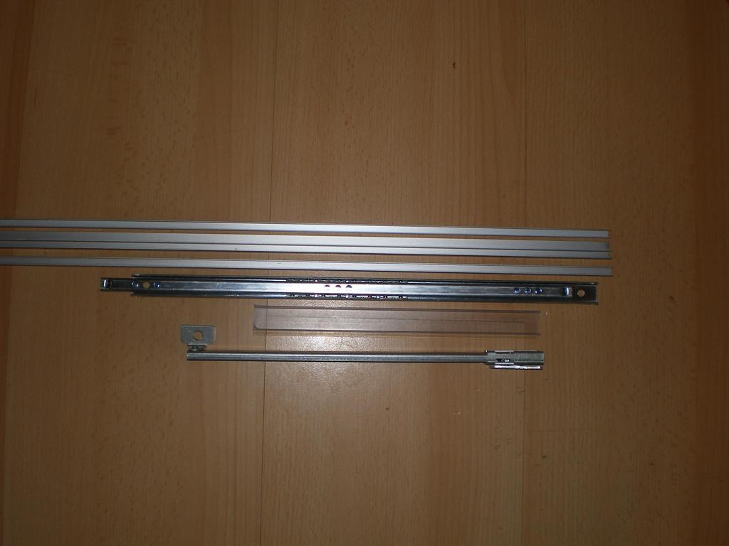

Самая сложная задача, установить монитор, как я описывал выше, был только один выход in-dash, для этого пришлось пойти в магазин, где продают фурнитуру для мебели и детский мир, там были приобретены следующие штуки:
ID:	15119   Нажмите на изображение для увеличения

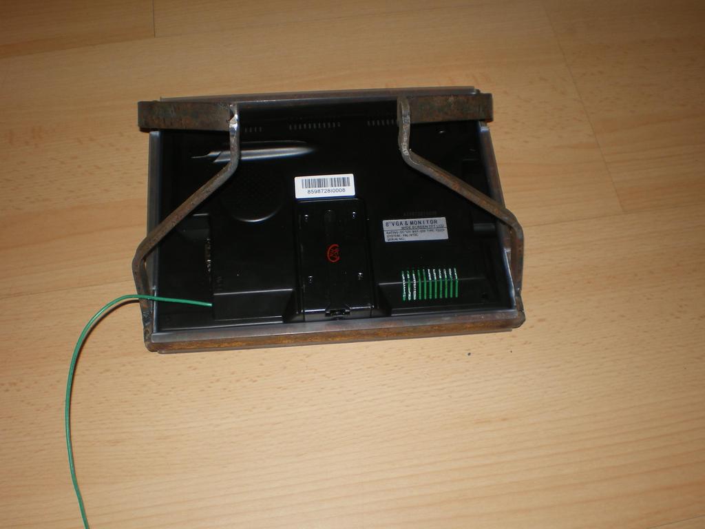

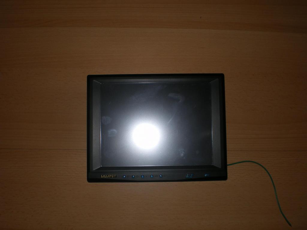

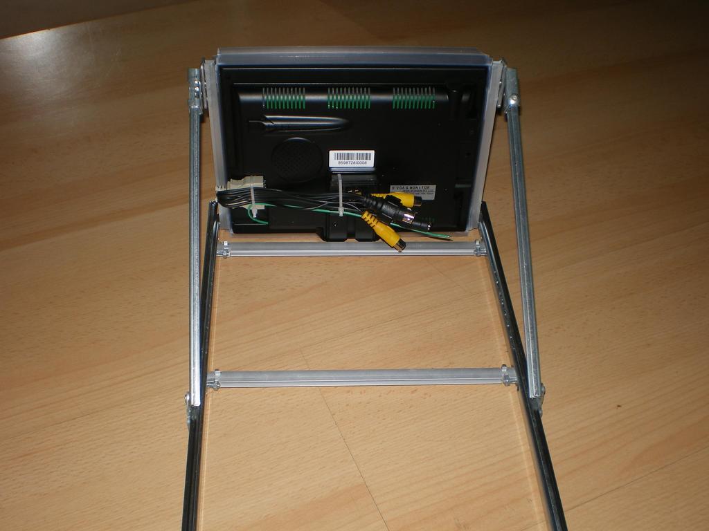

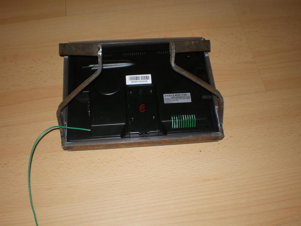

Из всего этого была изготовлена такая конструкция (оговорюсь, эта конструкция была переделана и модернизирована не менее 3 раз) но изначально она выглядела именно так:
ID:	15121   Нажмите на изображение для увеличения
Первый проект http://www.pccar.ru/showthread.php?t...highlight=2107
Дмитрий dvs8 вне форума   Ответить с цитированием
Старый 14.02.2010, 12:12   #5
Дмитрий dvs8
Регистрация: 04.02.2009
Город: Ногинск
Машина: разные
Сообщений: 34
Дмитрий dvs8 is on a distinguished road
Но после сборки, понял, что конструкция получилась громоздкая, сложная и не имеет право жить, пилотный экземпляр выглядел так: (видео смотреть тут) http://rutube.ru/tracks/2917463.html...7bc4d74134d5b7

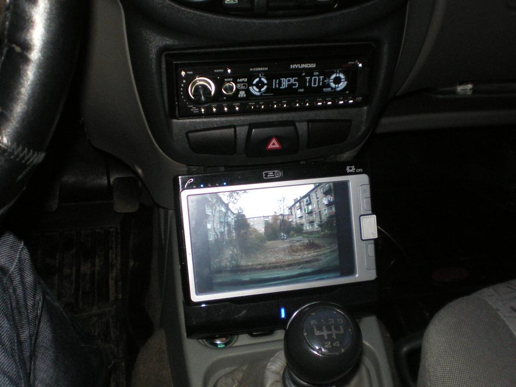

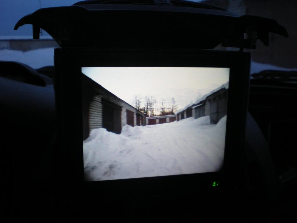

Затем, была изготовлена другая система, всё устраивает, только надо окультурить в открытом состоянии.
Раскладушка без самого монитора тут http://rutube.ru/tracks/2917471.html...1ca4f04a995ec3
С монитором тут http://rutube.ru/tracks/2931344.html...95cde5c76f87a7

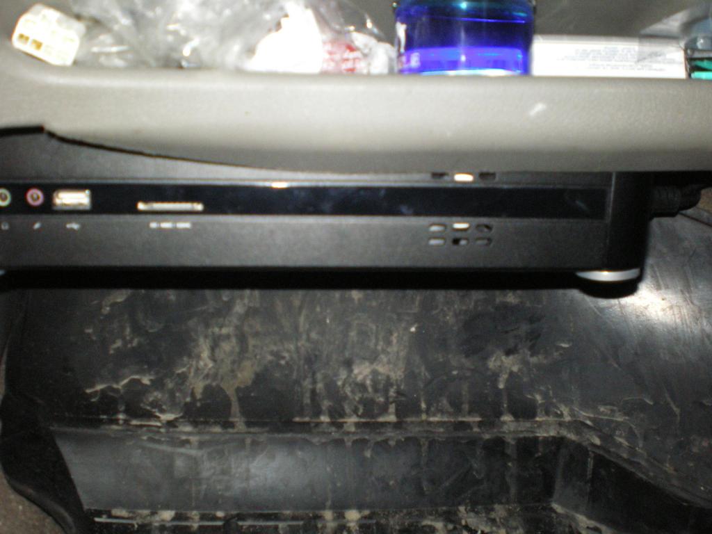

Сам компьютер поставил под полку бардачка.
И тут возникла проблема, при заведенной машине, как только напряжение значительно выше 12, срабатывает защита в блоке питания и комп вырубается, надо искать какое то решение, типа преобразователя 12-12.

А что это за информация на мониторе при заднем ходе? Датчики парковки с видео выходом какие то?
Старый 14.02.2010, 20:08   #10
Дмитрий dvs8
Город: Ногинск
Машина: разные
Сообщений: 34
Сообщение от OKLiK Посмотреть сообщение
