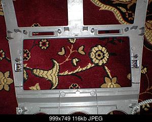

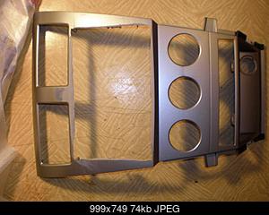

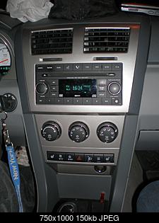

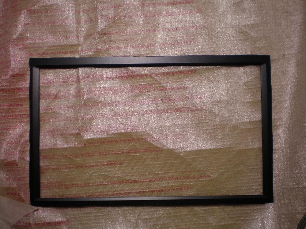

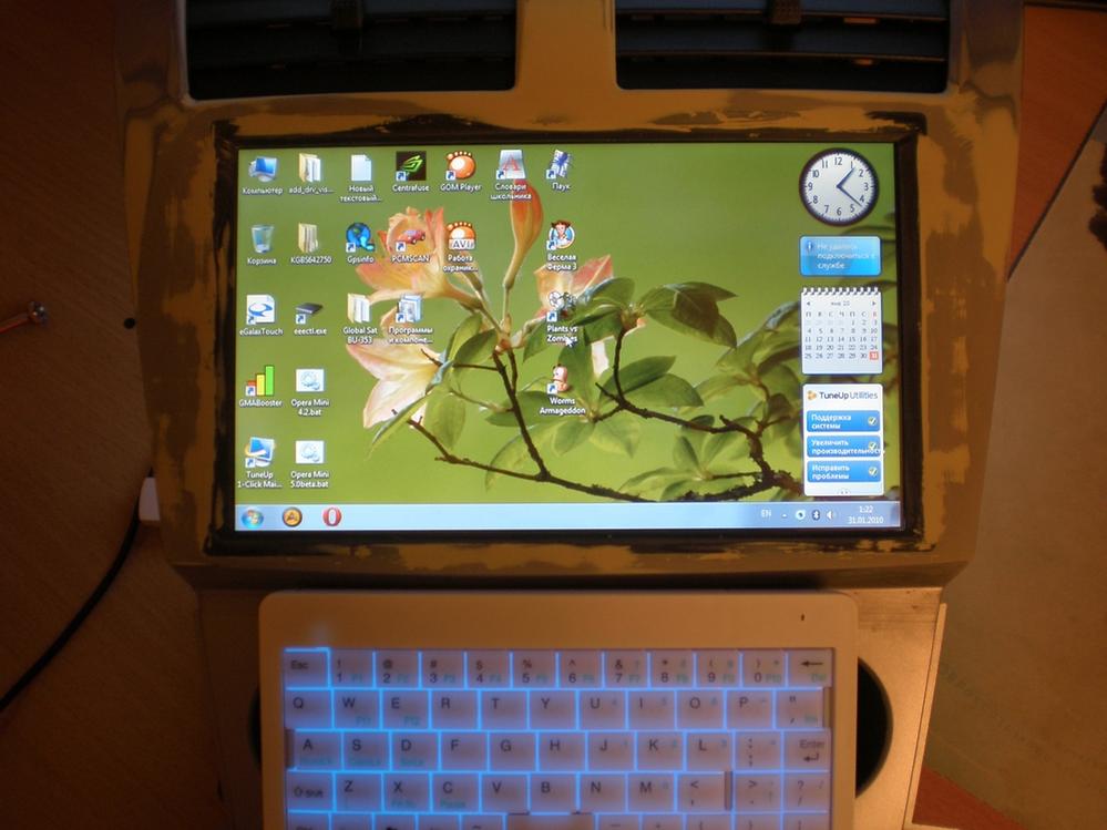

Всем привет! , вот решил выложить небольшой фото отчет...
Набор комплектующих:
- нетбук Asus EEE PC 900
- 8,9" тачскрин резистивного типа
- GPS Globalsat BU-353
- Bluetooth 2.0
- Беспроводная 2.4GHz мини клава.
- USB OBD II ELM-327
- 7-Port USB 2.0 Hub
- USB HDD Seagate 320Gb
update:
- 2Gb DDR2 ОЗУ
- SSD OCZ Vertex2 40Gb SATA2
- Ёмкостной 8.9" тачскрин с поддержкой "мультитач"
- Усь Alpine v12 MRV-F407

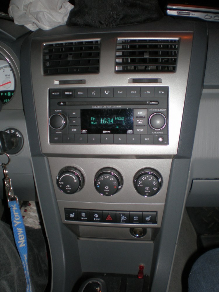

что имеем..

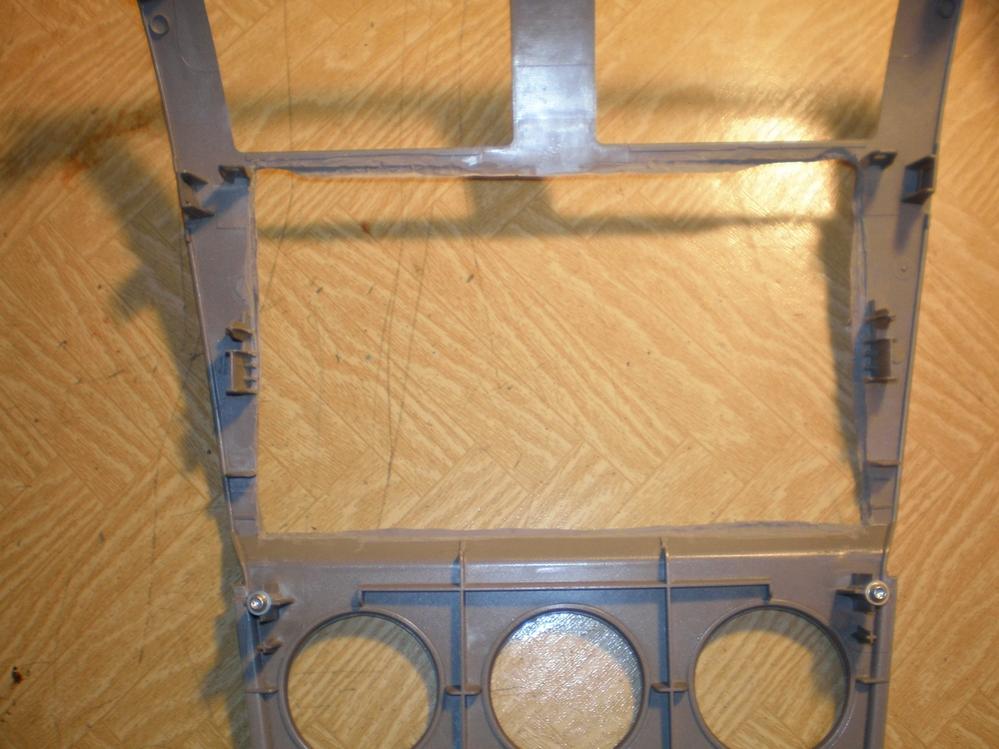

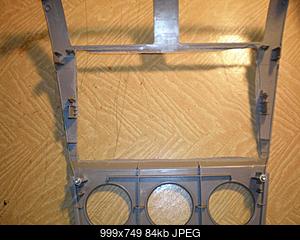

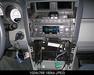

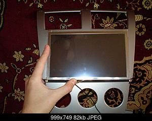

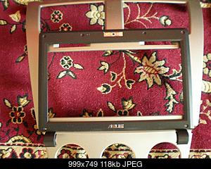

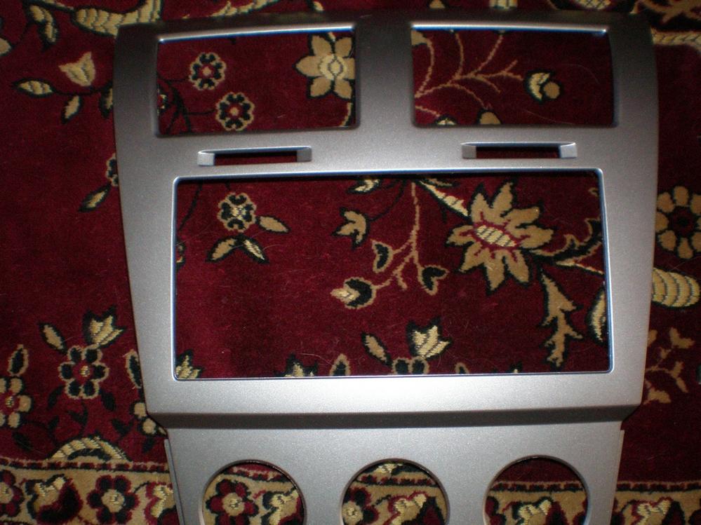

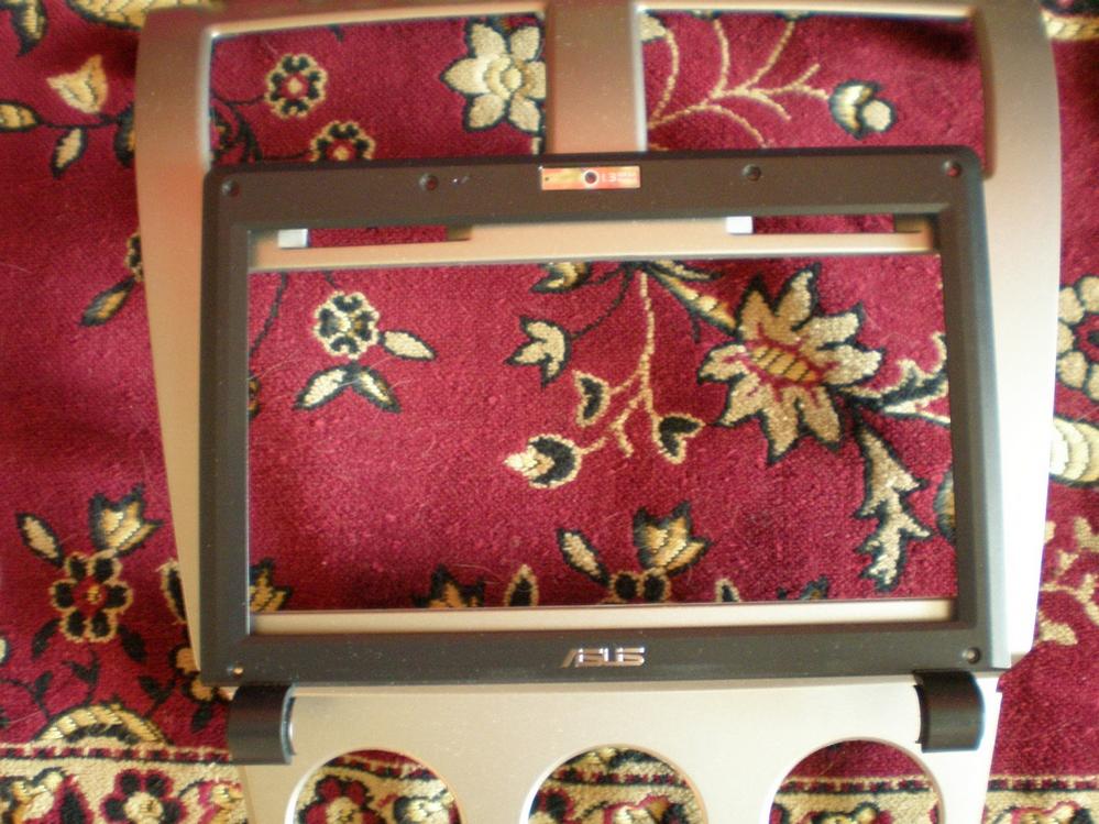

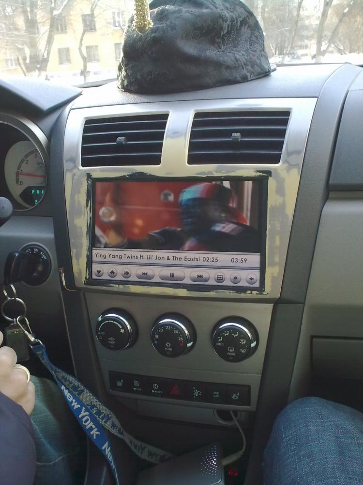

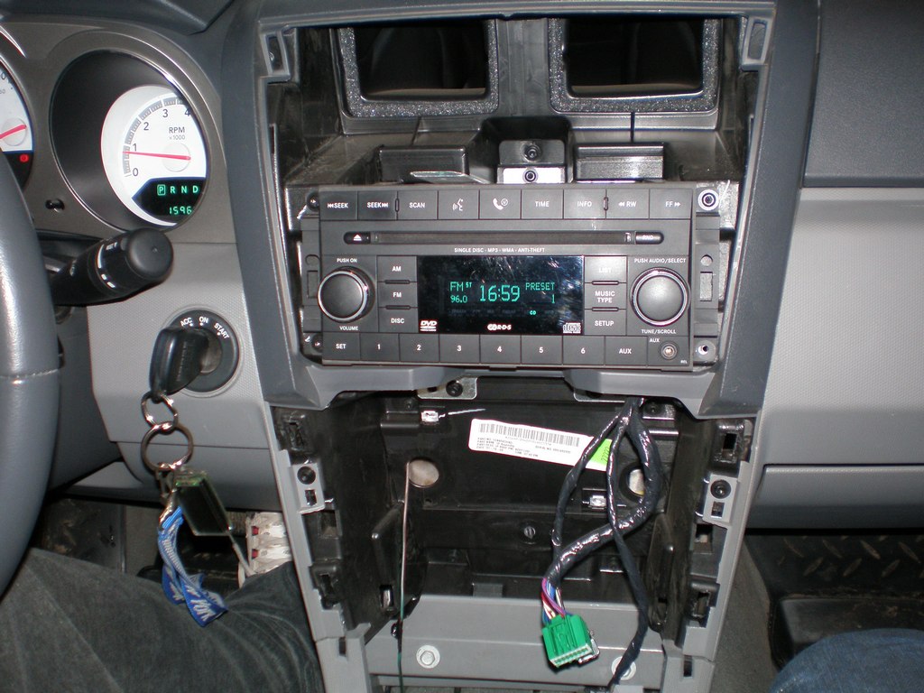

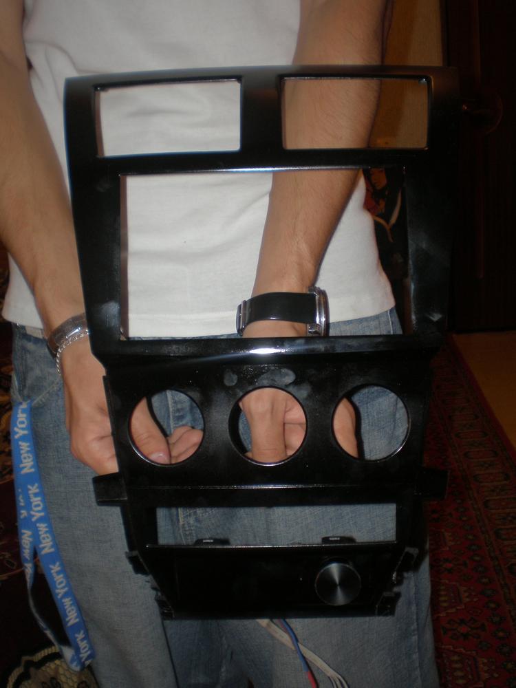

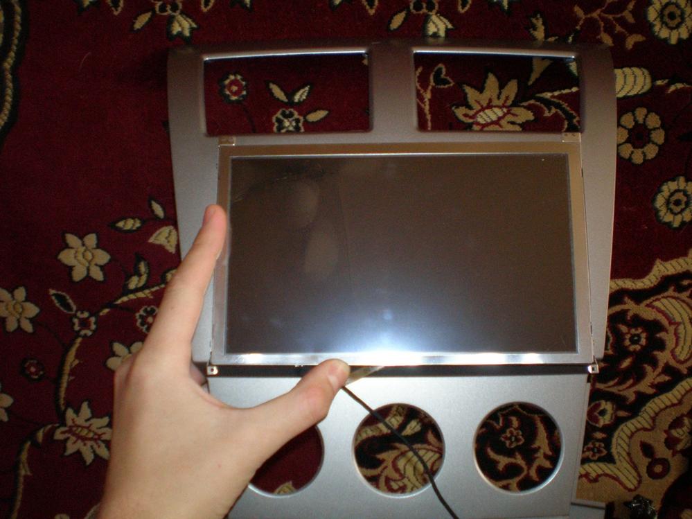

..примерка

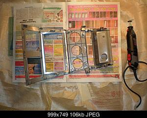

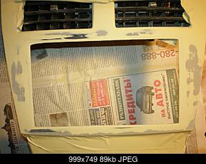

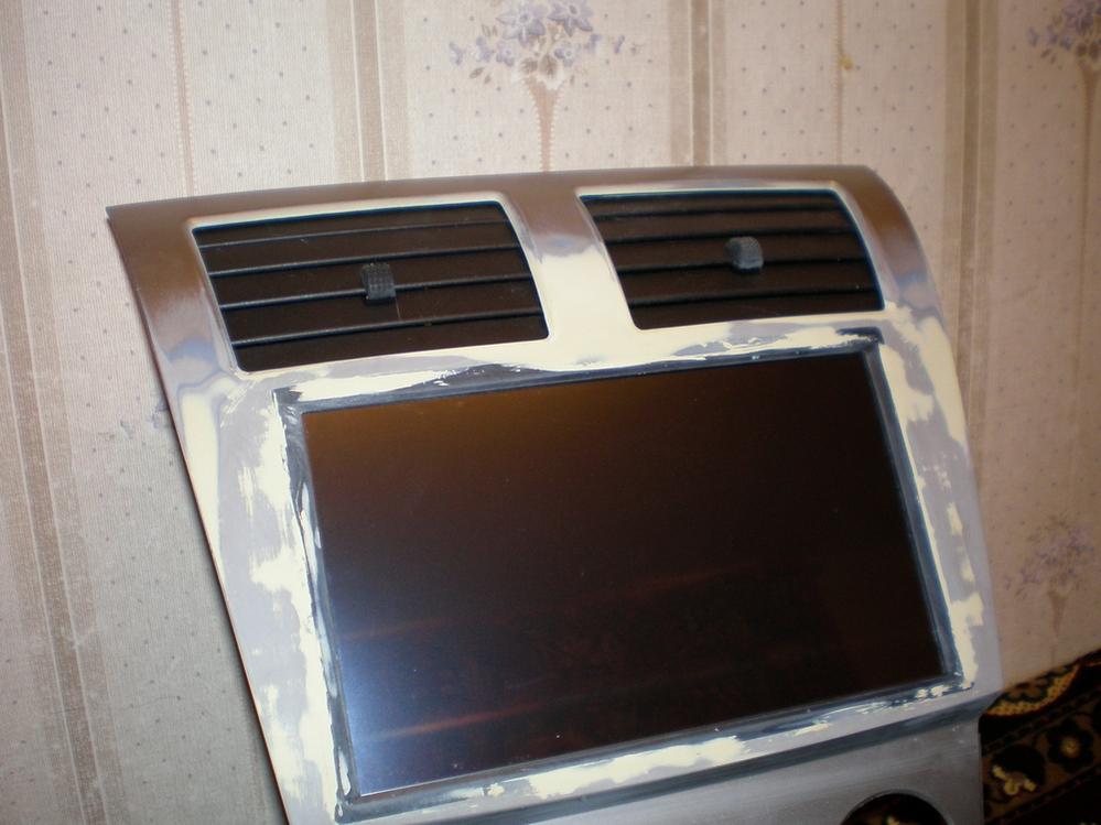

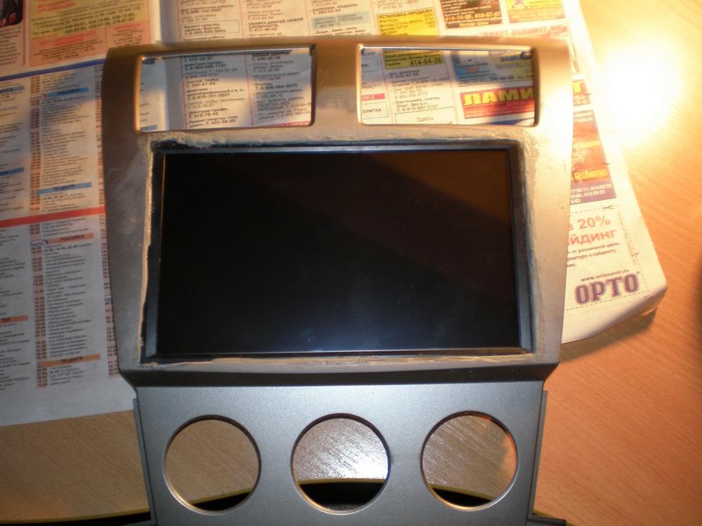

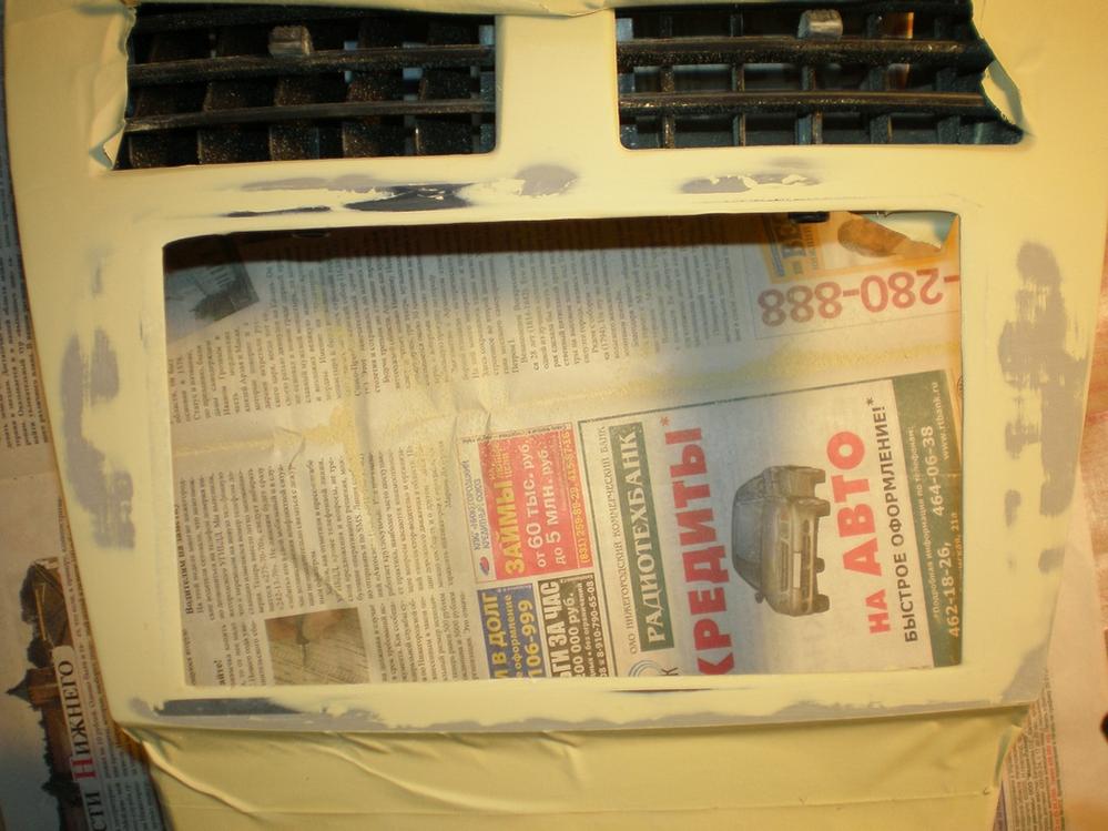

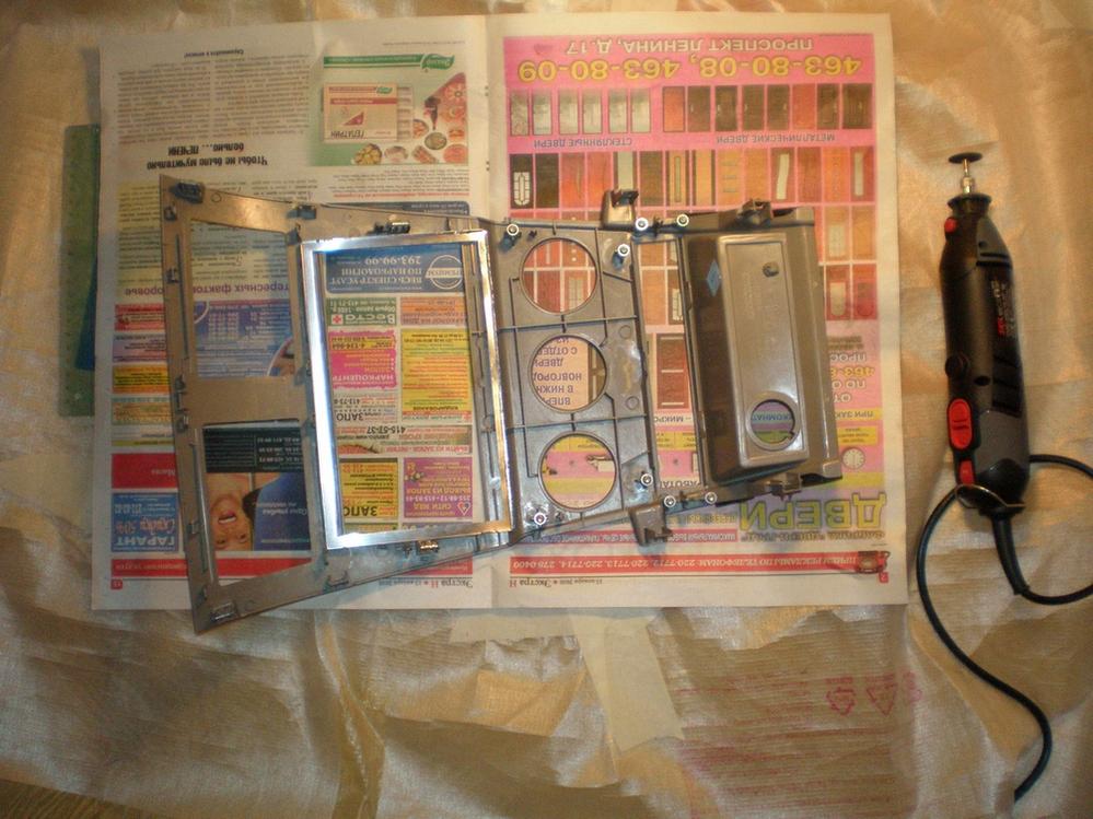

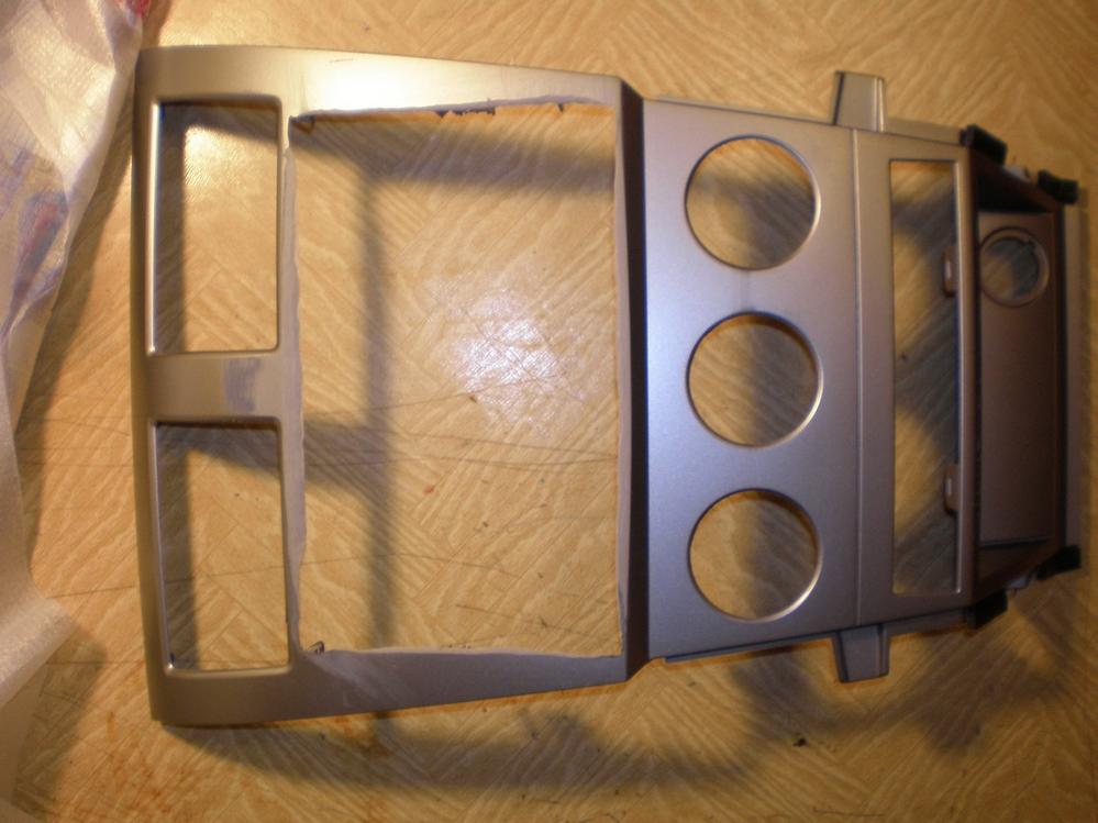

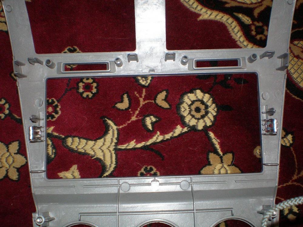

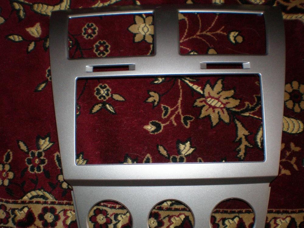

...пилим
эх..пришлось лишиться горизонтальной регулировки направления потока воздуха (колесики)

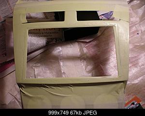

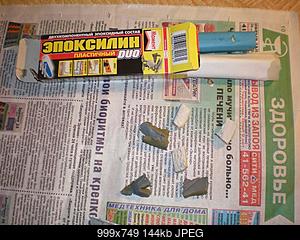

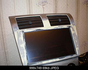

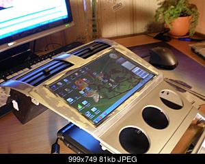

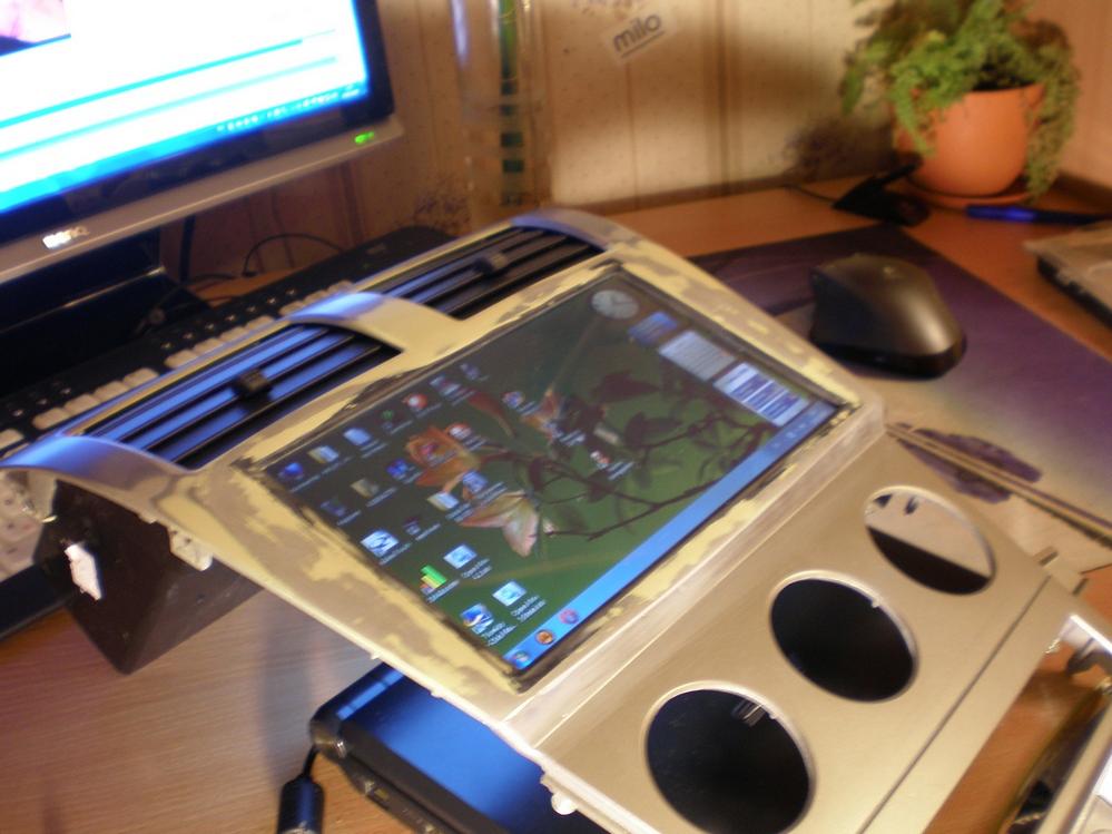

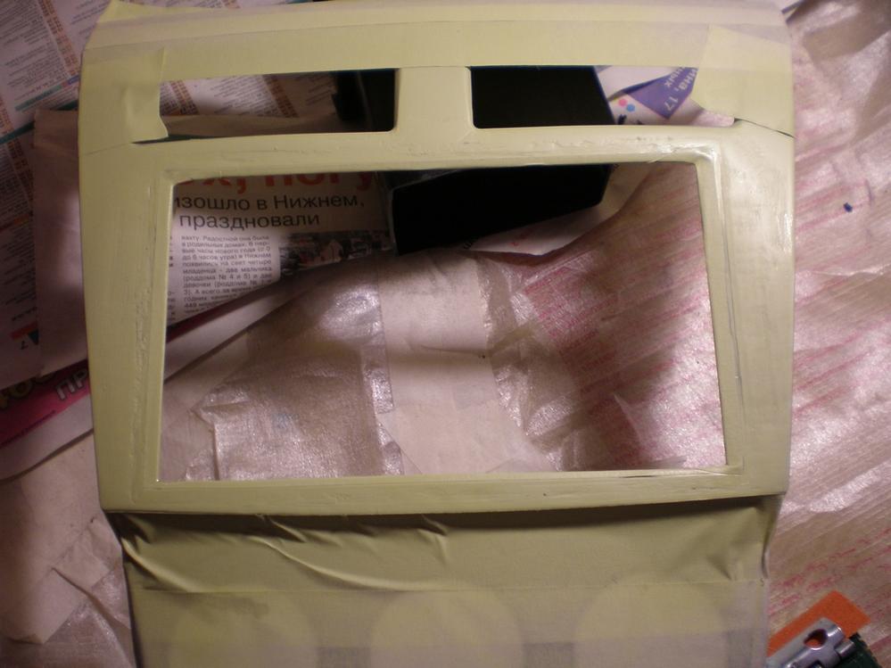

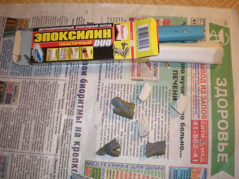

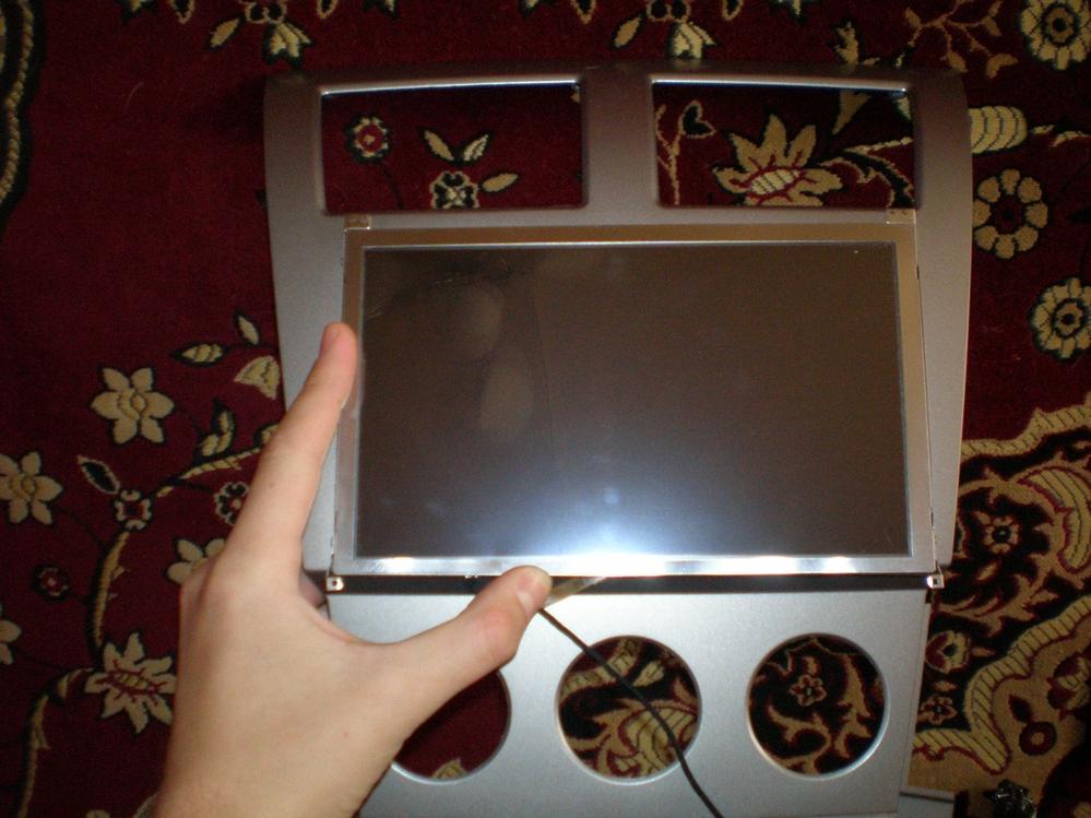

Лепим, примеряем

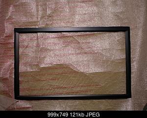

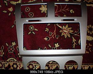

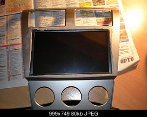

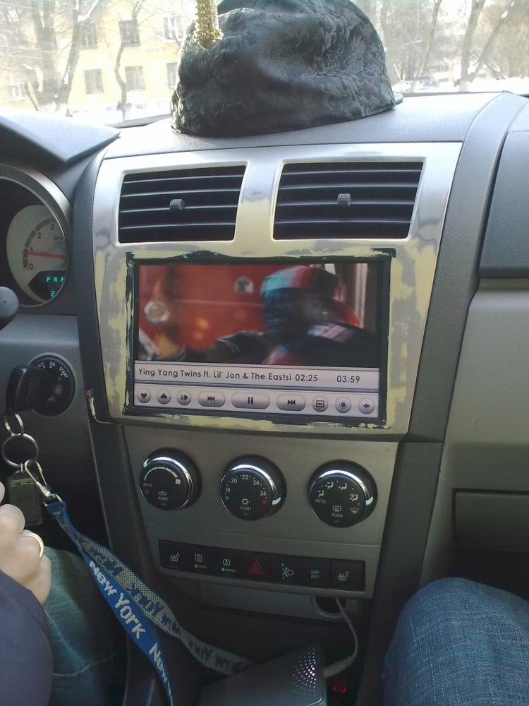

Шпаклюем...шкурим..

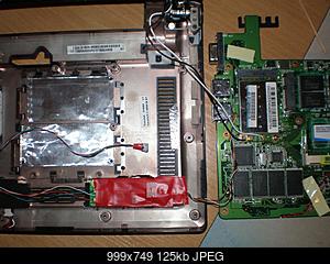

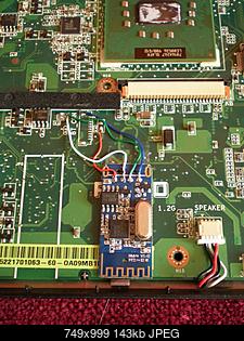

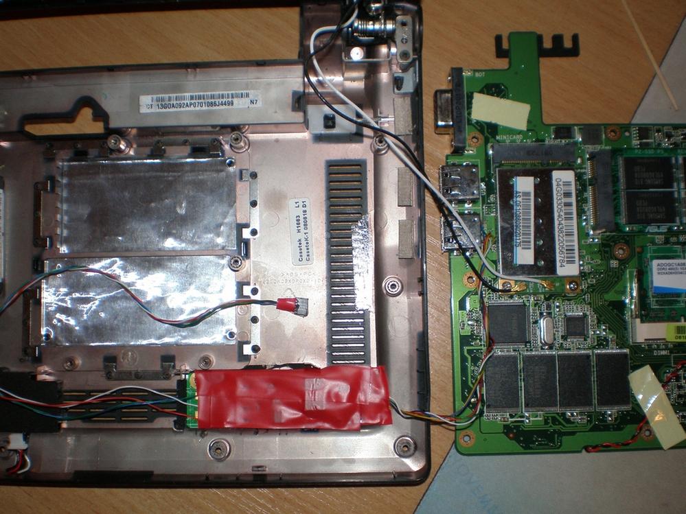

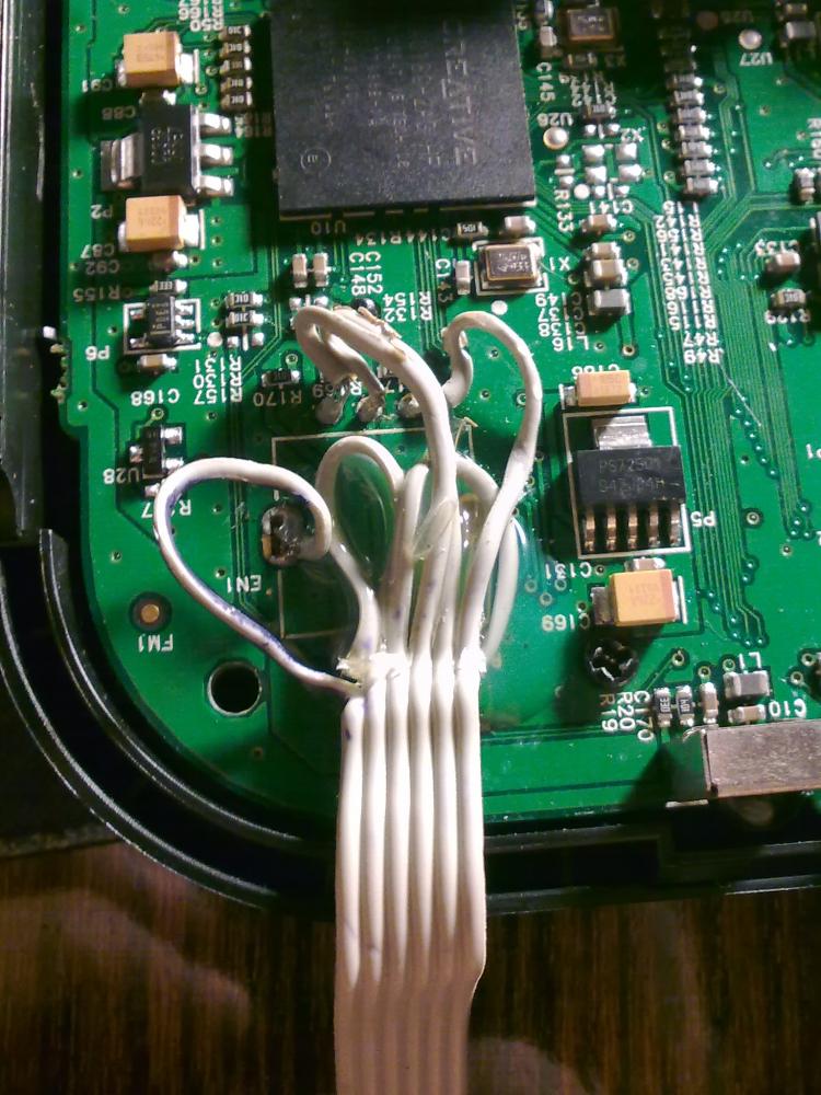

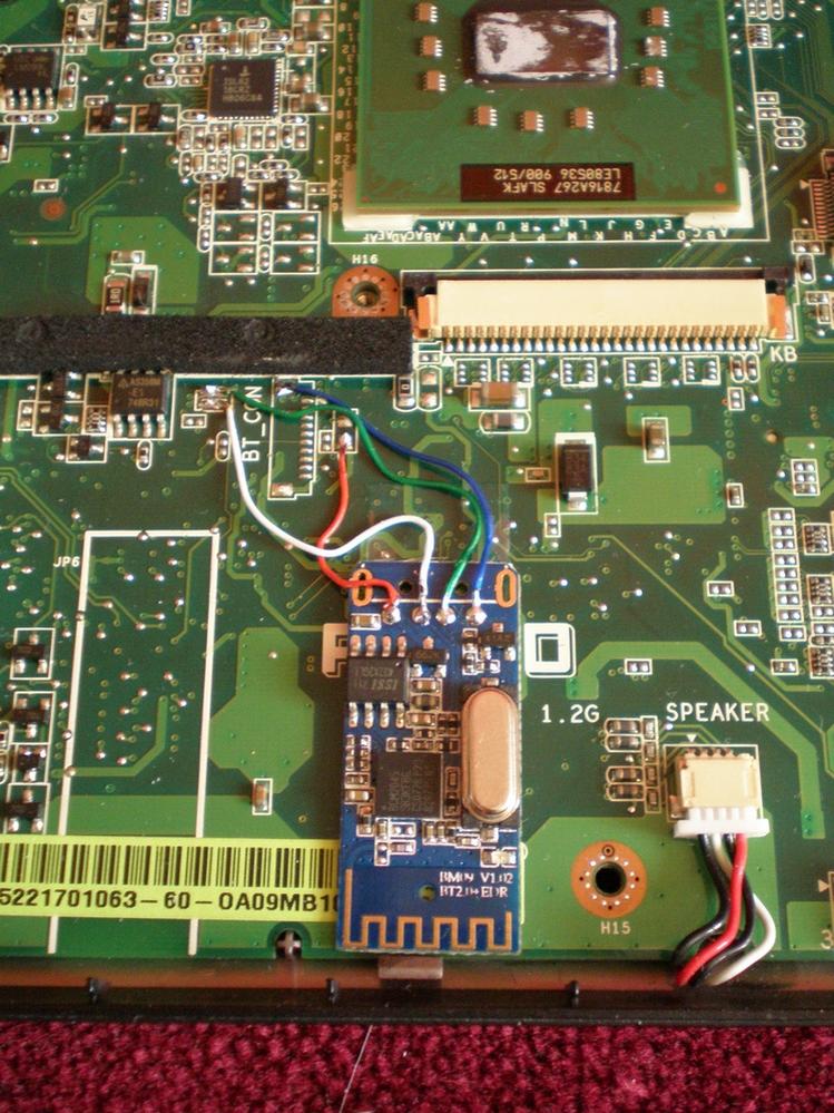

Bluetooth, и контроллер тача

Ну что, неплохо, батенька, неплохо, слушай опиши подробней "клаву" - производитель, цена, где брал, аккуратненькая она такая, а то я тут всё вопрос с управлением решить не могу, весь в поисках так сказать.

Очень понравилось исполнение,, тоже интересует клавиатура!??!

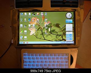

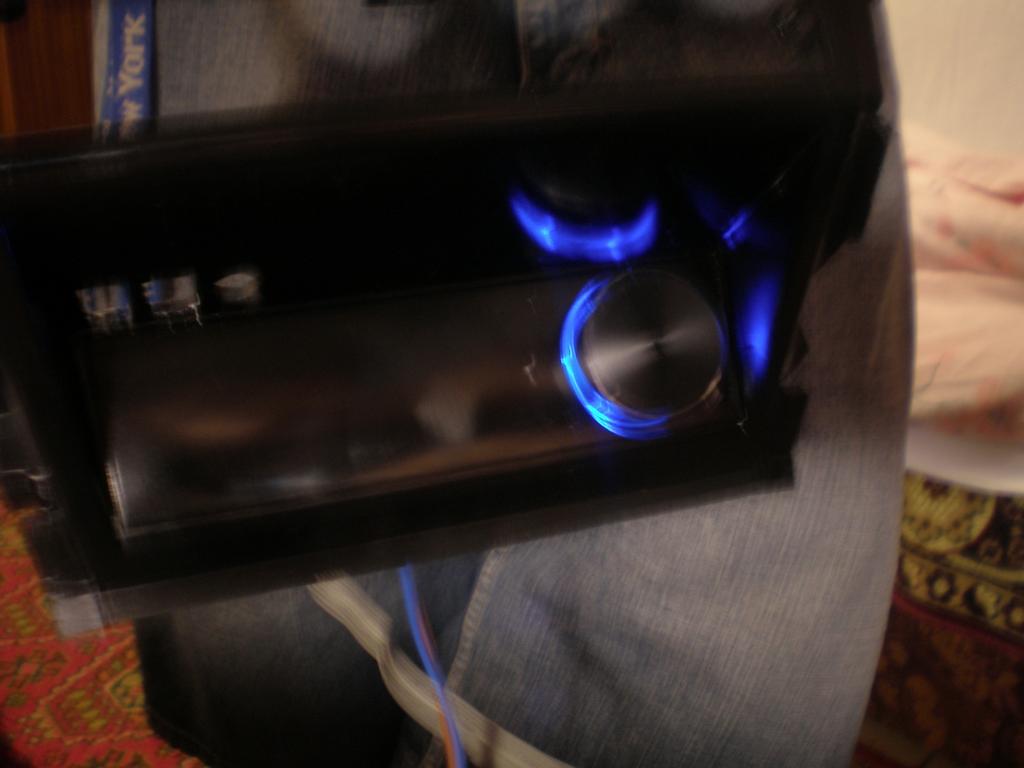

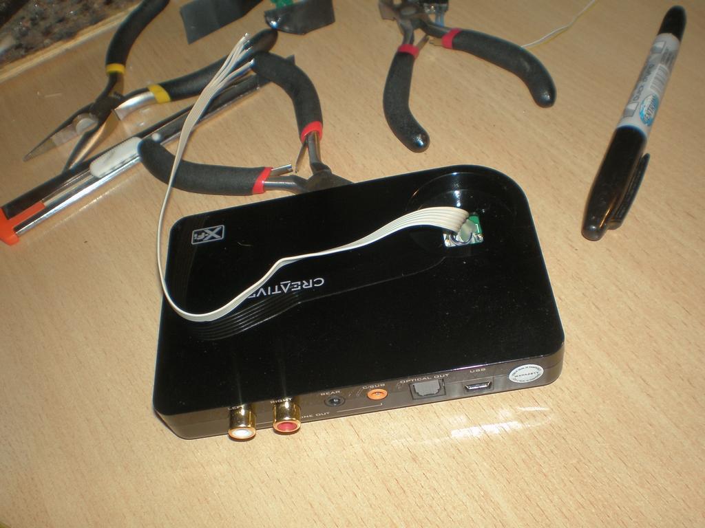

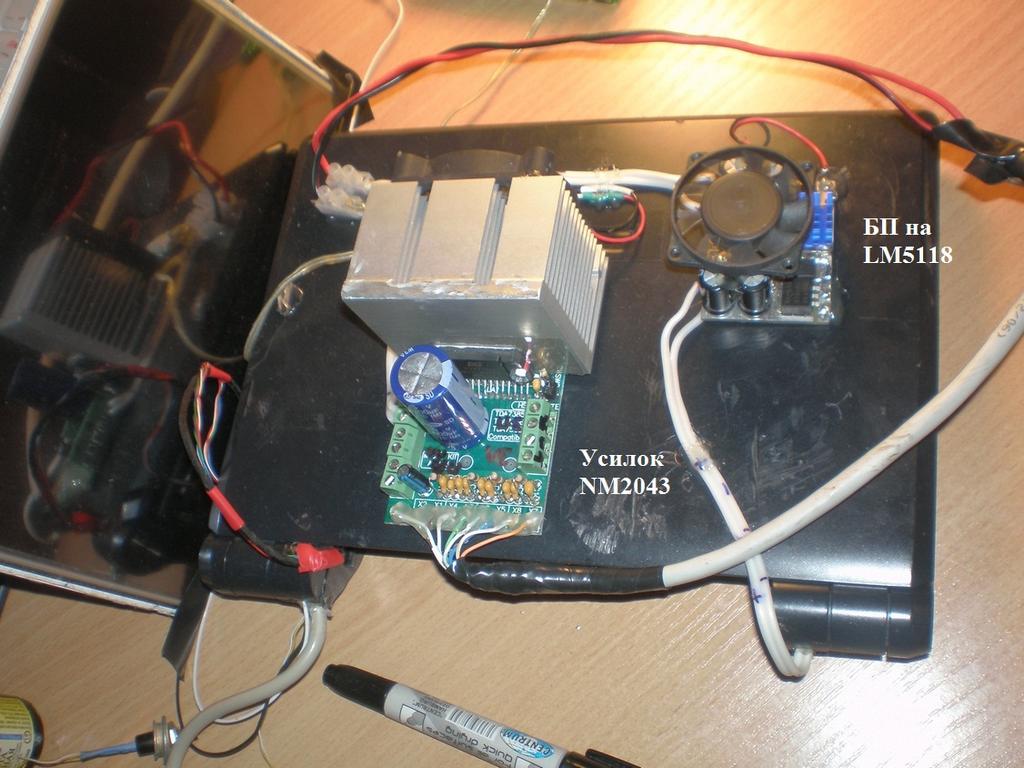

добавлю пару строк.....
-Мастеркитовский усь заменен на 4-x канальный Alpine v12, кач-во звука изменилось на порядок выше!!
-При подключении уся, случайно отхватил КЗ, в результате сгорел чип у звуковушки ((( Пришлось покупать вторую такую же.
В остальном все хорошо =)
P.S.\\ Все таки проца не хватает...(( притормаживает...

а что это за провода из звучки, неушто выносил регулятор???
Старый 29.11.2010, 14:40   #9
Rage2
Banned
Регистрация: 06.11.2009
Город: Nizhniy Novgorod
Машина: Ford Focus III
Сообщений: 1,776
Сообщение от Sir Kub Посмотреть сообщение
Оно самое =) Видно же на фото регулятор , с синенькой подсветкой. Кстати идеально подошел на место прикуривателя.
