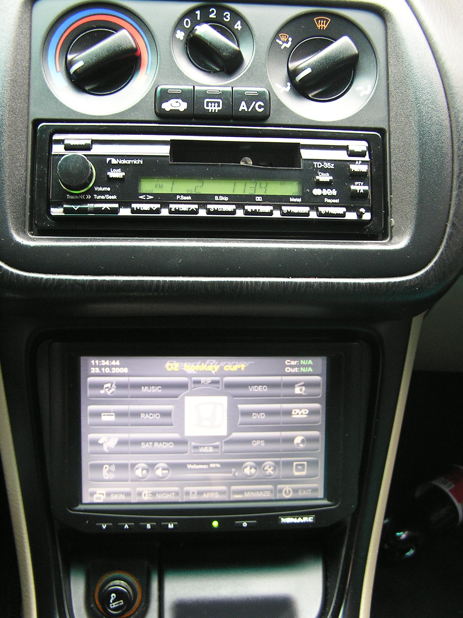

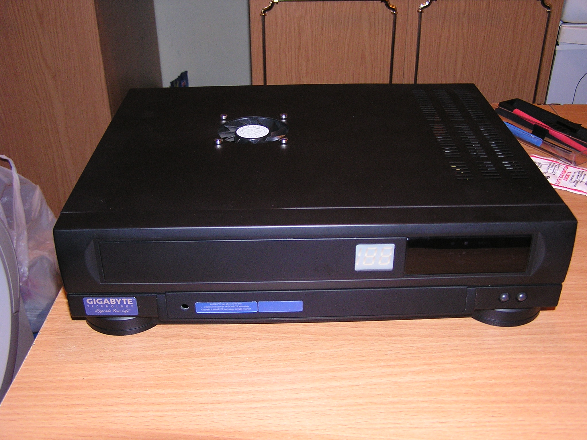

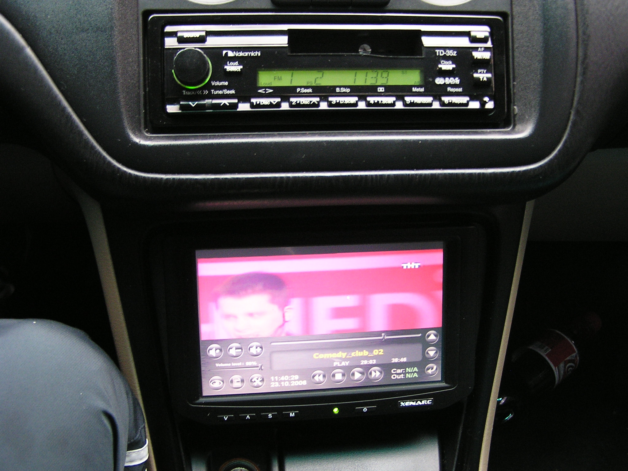

Ну вот в принципе система практически готова ,но как говорится нет предела для дальнейшей модернизации.

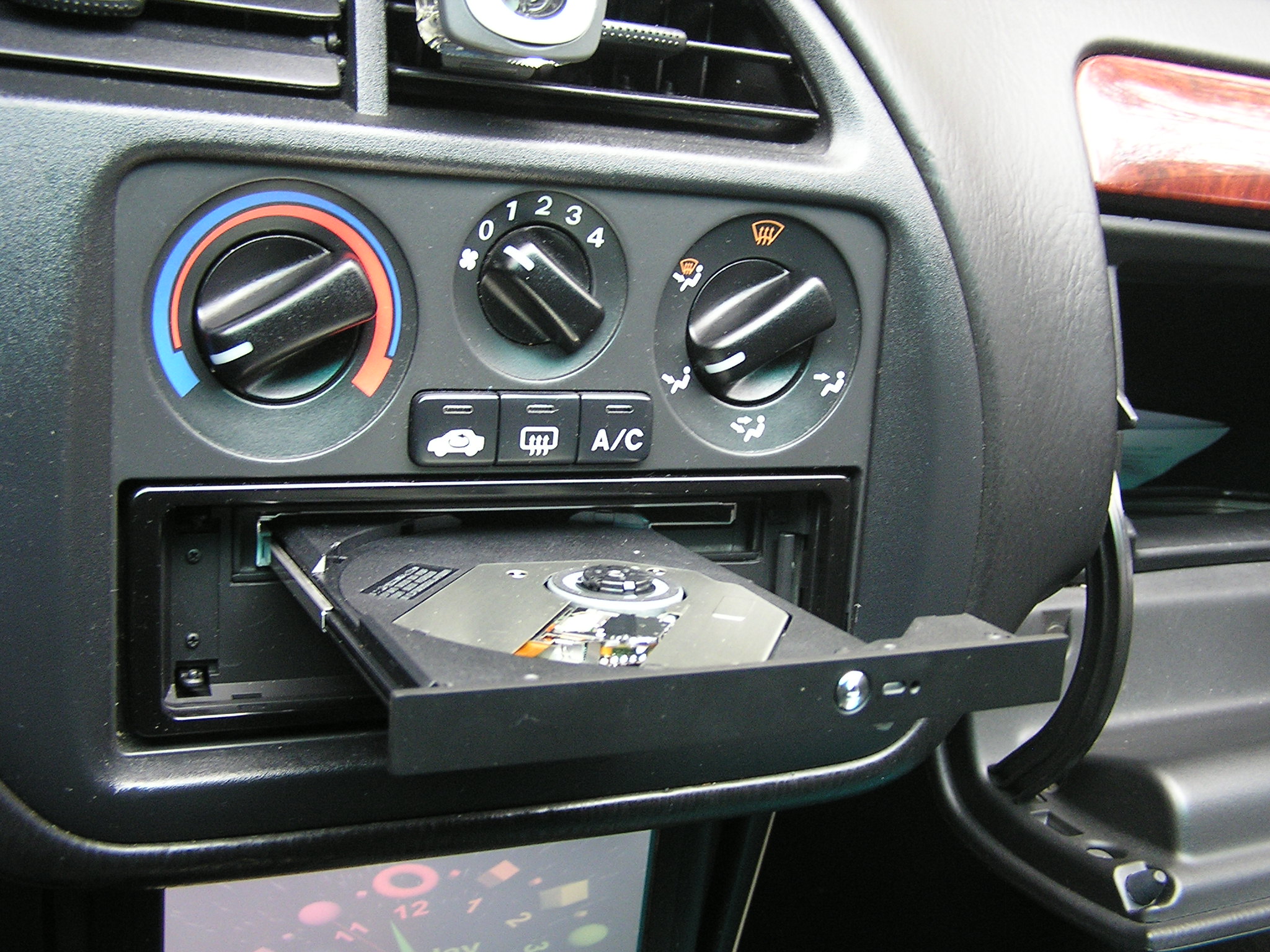

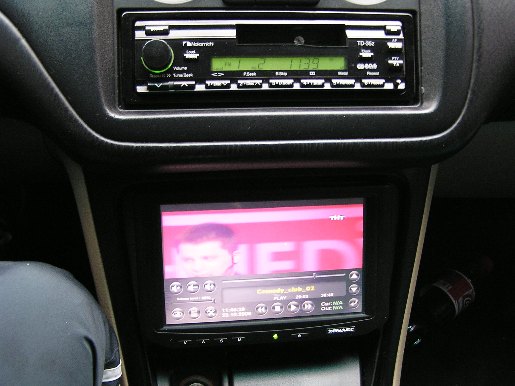

Инсталяция:монитор врезан в центральную консоль вместо часов и
ящичка неизвестно для чего,монитор был разобран и с каждой половинки
корпуса было снято по 2мм пласмассы чтобы охватить рамку консоли.

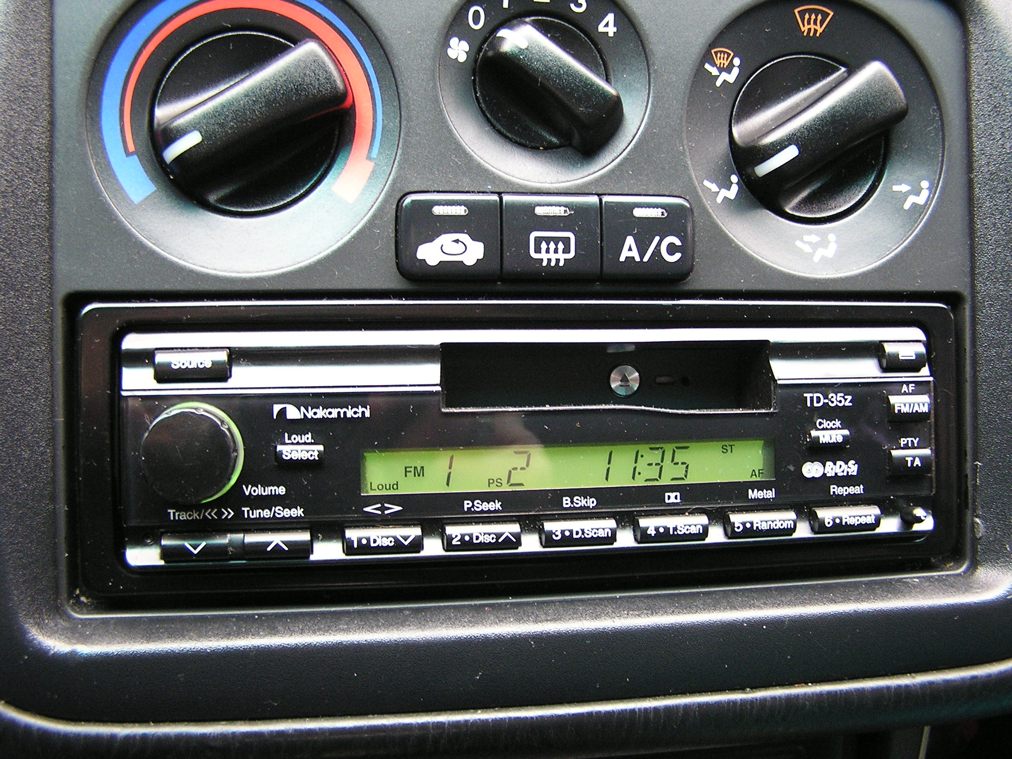

Головное устройство Nakamichi ,было оставлено из за хорошего звука,
но подверглось конкретной доработке:
была удалена кассетная лентопротяжка, плата тюнера перепаяна в
горизонтальное положение и был врезан пишущий DVD-привод:Asus DVD-RW Combo.

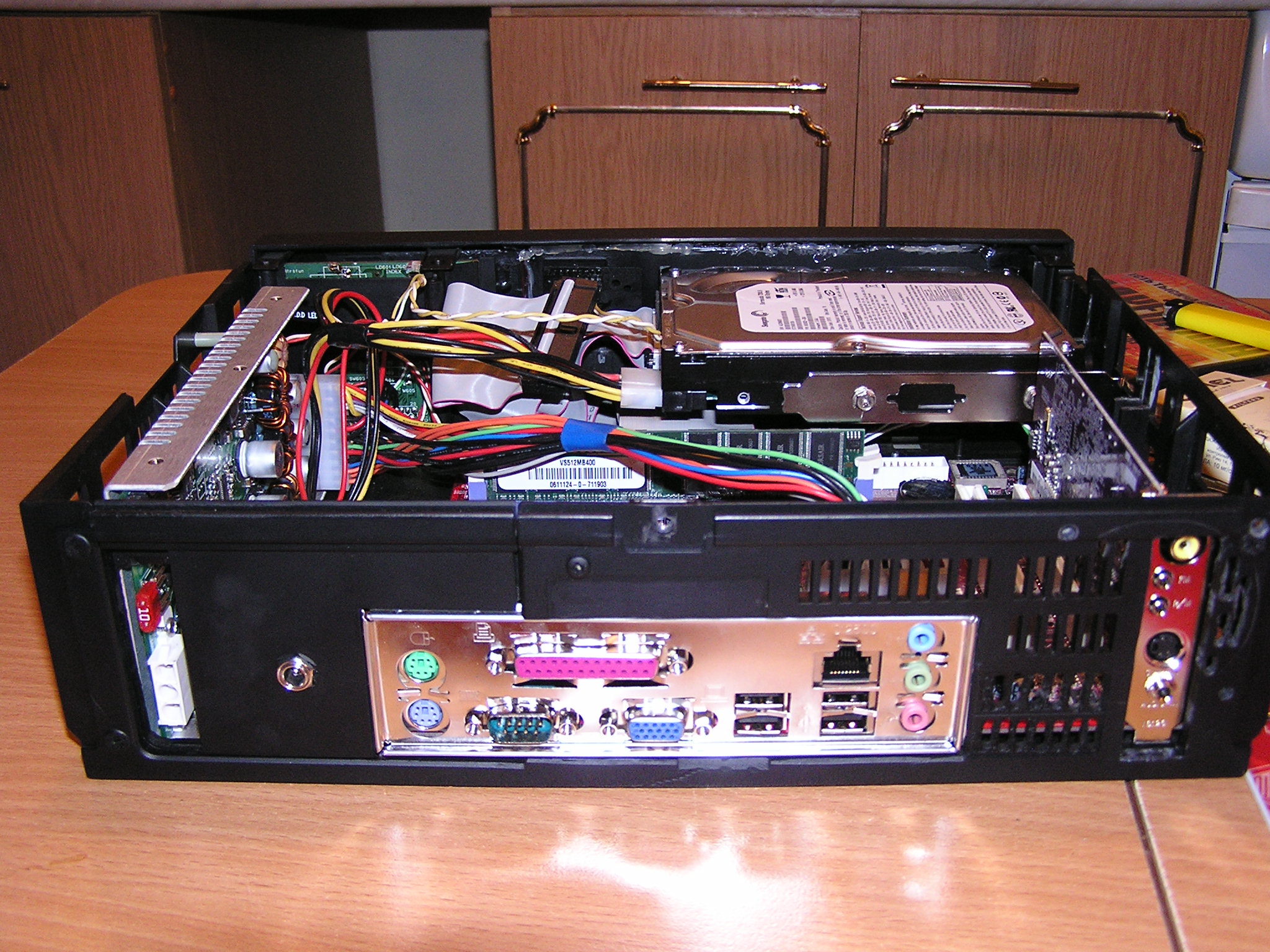

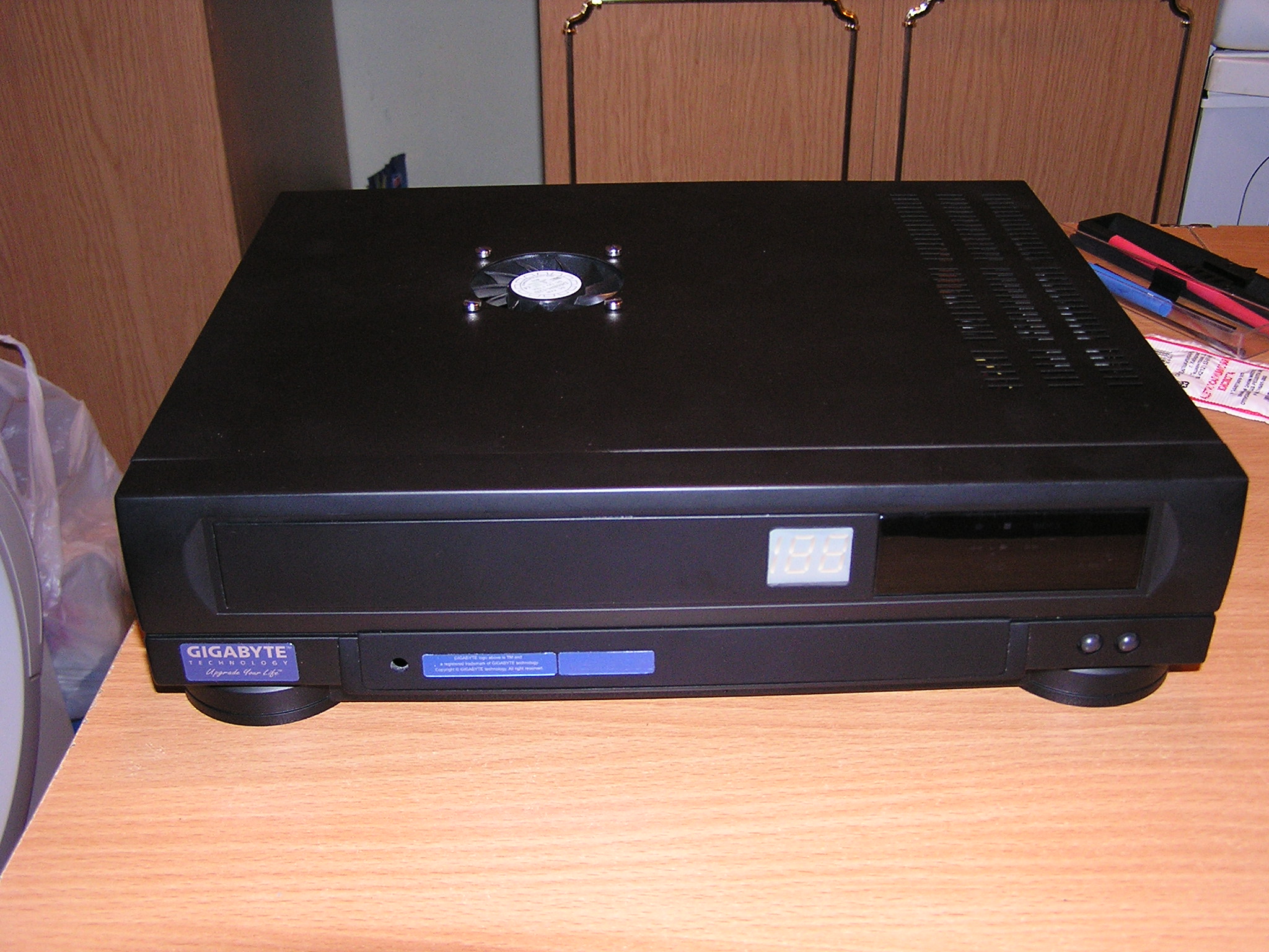

Система:мать-VIA M789 с камушком С-3 800мгц,память Kingston 512Mb,
Хард Барракуда 160Гиг,ТВ-тюнер GOTVIEW PCI DVD2 Lite с аппаратным
декодером DVD,все собрано в корпусе от старого видеоплеера.
Да чуть не забыл,монитор перекрашен в черный цвет

А почему ты не рассмотрел вариант поменять местами моник и то, что в 2дин дырке вверху? Больно уж низко смотреть приходится, взгляд от дороги отрывается...
У меня та же самая панель. тока руль в бардачке. Вверху моник гораздо удобнее.

меряли пробовали, не очень туда влезает.... да и гимора больше было-бы по врезке, а тут просто и аккуратно...... кстати машина англицкая, ОБД нечитаецца.....

Странно, что гимора больше - у меня как раз наоборот оказалось. А по размерам обе дырки 2 дина, т.е. одинаковые. Ну, да ладна, главное красиво смотрицца!

Да я сначала хотел вверх поставить но сильно бликует,хоть машина и тонированная
