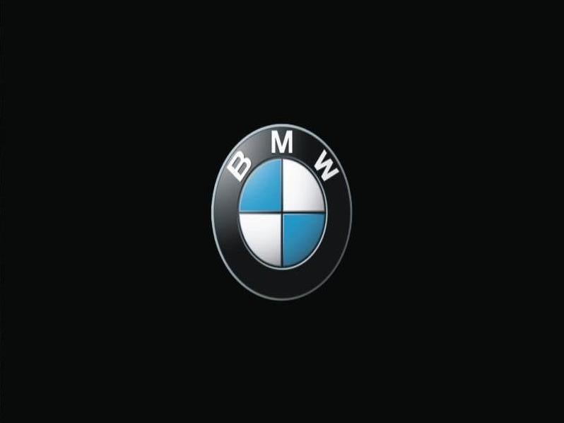

Предлагаю обменяться ссылками на подобные утилиты для разных матерей.
Утилита для матерей:
Intel® D201GLY
Intel® D201GLY2
Intel® D945GCLF
Intel® D945GCLF2
Intel® D945GSEJT
и др.
Данный инструмент предназначен для профессиональных системных интеграторов, которым необходимо настроить системные платы Intel для настольных ПК на базе процессора и набора микросхем Intel. Помощник по интегрированию Intel® позволяет легко настроить подгруппу параметров BIOS (загрузка, управление устройствами, питание и безопасность). Кроме того, данный инструмент помогает установить значения управления ресурсами, обновить системную BIOS, добавить логотип клиента для продвижения торговой марки и предоставляет уникальное изображение экрана-заставки BIOS. Настройка выполняется при использовании рабочего пространства и файла настройки, который может быть перенесен на подобные ПК.
Заменил картинку в BIOS на свою.
Монитор Lilliput 629. Картинка сожмется монитором и логотип будет отображаться правильно.
Владельцам BMW пригодится.

Thumbs up
О!
прям на днях искал такую инфу
интересно а на zotac 610 удастся поменять лого в бивесе с помощью этой утилиты?

не пойдет.
надо зотаковскую утилиту искать

А на зотак было бы тоже хорошо так сделать, может есть такая утилитка у кого?
Старый 21.01.2010, 01:21   #5
на асусах тоже меняется. и биос шьется прямо из винды.
искать на сайтах асуса.

Визард для Gigabyte тут

О!
тоже вначале искал такую утилиту для zotac, очень хотелось поменять картинку для поддержания единого стиля, т.к. в винде уже все было заменяно.
Вобщем, пока искал - настолько свыкся с родной заставкой зотака (вариант на весь экран), что стало нравиться так, и я решил ее оставить. типа фишка такая

А кто знает как на зотаке отключить отображение загрузки биос? лого отключается, а вот системную инфу ни как не поборол. Тоже искал утилиту по замене лого на зотаке ни где ни нашел, может кто продвинулся в этом вопросе?

на D510 тоже работает
