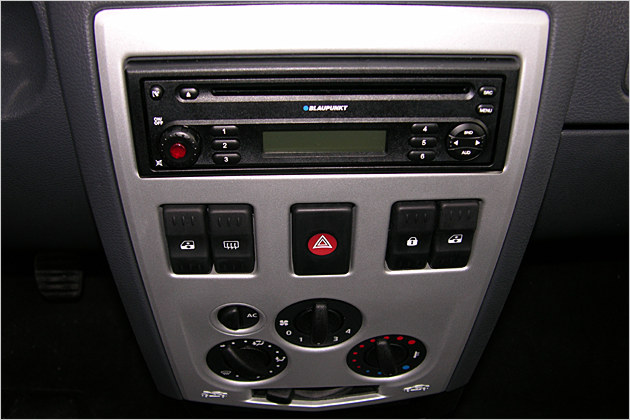

Имеем машину Logan. Т.к. сам программист изначально задумался о компе в машине, но на момент приобретения авто из того что мне подходило был либо ноут, либо что-то на via. Вобщем спустя 2 года решился на реализацию т.к. есть решания на Atom и довольно шустрые и по деньгам недорогие.
С самим компом понятно плата zotax с 330 атомом рулят. Вопрос как у и большинства уперся в выбор монитора. Машина logan и многа места для его размещения без существеных передлок (читай курочанья панели) там нет. Вот фото центральной части панели без облицовки (не мое утянул с аналогичного проекта на этом сайте). Вот с ней . Моник будем врезать сюда по центру вверху. Пока варианта вижу два:
- с переносом и заменой центральных кнопок
- с вкрячиванием маленького монитора высотой до 10 см.
Сам пока придерживаюсь второго. И буду операться на него в своих поисках и анализах, т.к. он самый простой. Пока все будет чистой теорией но как только будет все промеряно вскрыто и пощупано до практики дело дойдет быстро.

И так процесс анализа и подбора идет полным ходом. Снял облицовку центральной панели замерил и получилось следующее:
длина дисплея не более 190 мм
высота не более 130-135 мм
граничная высота дисплея при которой не требуется перенос центральных кнопок 84-85 мм
Если идти малой кровью т.е. не перенося кнопки то получается выбор 4.8 дюймовый дисплей (5 дюймов в пролете т.к. там высота у всех что находил от 91 мм)

итог имеем 3 варианта размещения монитора в этой машине (чуть позже эскизы сделаю)
- маленький монитор (4.8 дюйма, только панельку чуть порезать и рамку сделать)
- средний монитор (с шириной не более ~125 мм, но 3 кнопки по центру придется куда-то девать)
- нормальный большой монитор шириной не более 190мм (любой 7 или почти лоюбой 8 дюймовый экземпляр, но 5 конопк придется точно куда то девать)

Вообщем решено монику быть 7-8 дюймам, а кнопкам быть скорее всего на центральном тонеле где ручник и прочие прелести.
Переносить их на саму торпеду не вариант. Не хочу ее курочить а то с продажей авто будут одни вопросы.
