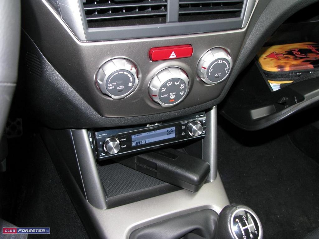

Вот установленный Pioneer 88-II
Низковато, но вполне удобно, как раз до правого перелючателя рукой дотянуться можно над рычагом кпп

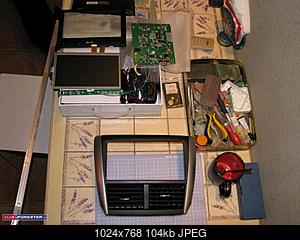

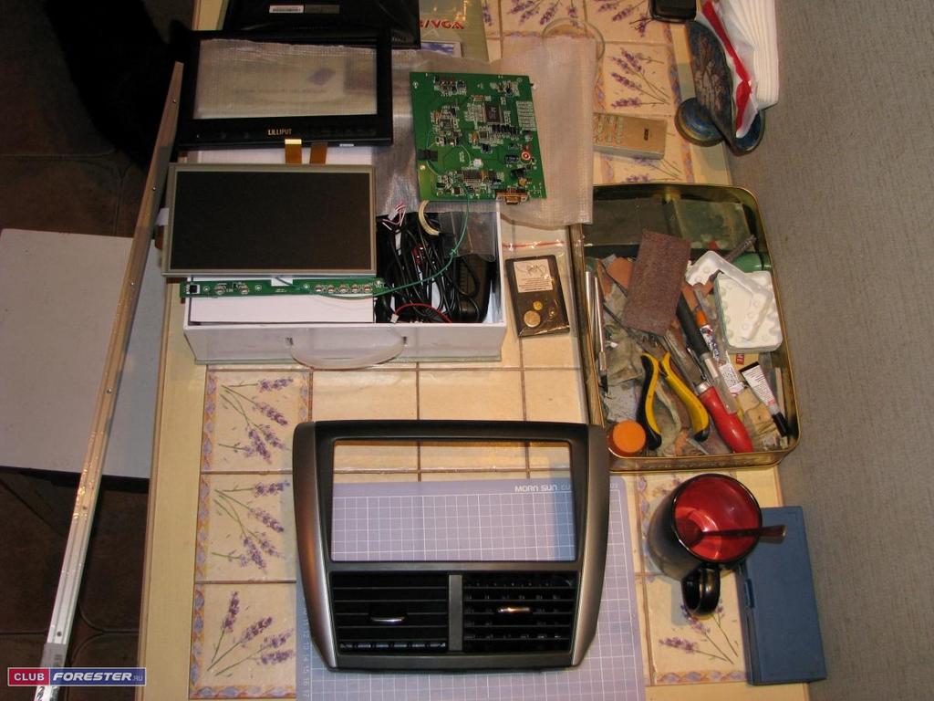

Подготовленный к установке моник и рамка

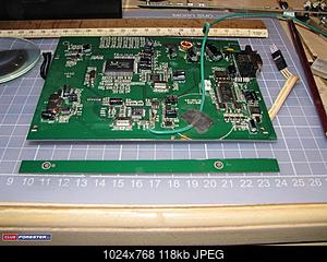

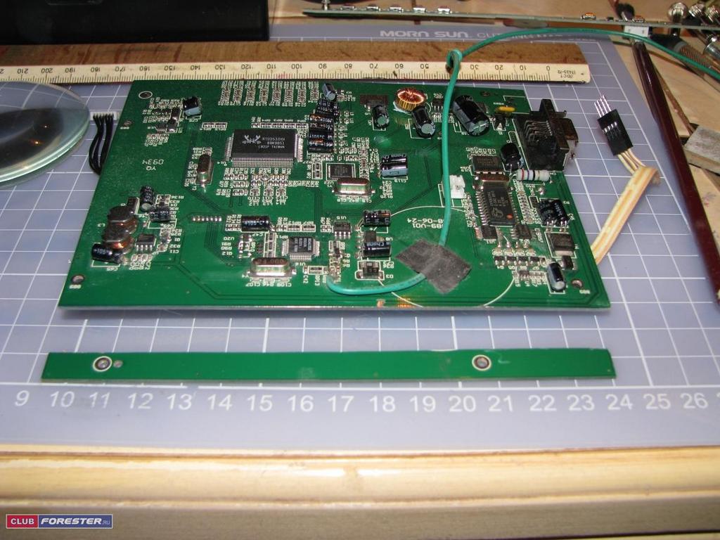

Плата моника теперь другая (можно сравнить с проектом mcf1) и не влезает за монитор. Пришлось обрезать

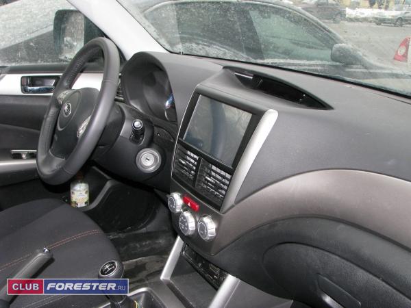

Выглядит сейчас так:

Сообщение от tabletguru Посмотреть сообщение
Аккуратно так.
А это в последнем кузове форик такую торпеду имеет?

Аккуратно так.
Это я плагиаторствую по-маленьку. У mcf1 можно инсталл в Импрезу посмотреть.
Вот чем мне нравятся Субары, так это правильным расположением фронтальных воздуховодов!
Только они дуют фиг знает куда - на задний ряд сидений
