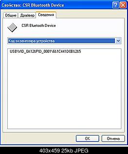

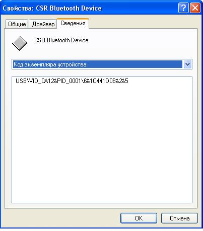

поставь блюсолейл
потом воткни девайс
поставь на него драйвер отсуда C:\Program Files\IVT Corporation\BlueSoleil\driver\usb
если говорит что нет подходящего драйвера, то в файл btcusb.inf нужно добавить "код экземпляра устройства"

поставь блюсолейл
потом воткни девайс
Вложение 14087
Именно этот код который на картинке надо добавить?

Старый 03.12.2009, 19:37   #7
нет, тот который у твоего usb устройства
на скриншоте код моего устройства.
примерно такая строчка должна появиться в файлике
%ASUS.DeviceDesc%=Btusb_DDI, USB\Vid_0b05&Pid_b700&Rev_0241
но с твоим кодом устройства

Старый 03.12.2009, 23:59   #9
так оно само и не произойдет. нужно после этого переустановить драйвер
PS у меня файлик стандартный, под мой китайский девайс не понадобилось ни чего дописывать. Но таким образом не один стек заставил работать.
сделай скриншот аналогичный тому что я выложил, про код устройства
