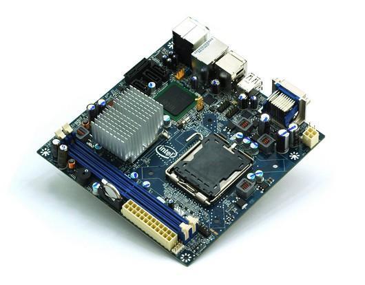

потом долго изучал форумы на разных сайтах и остановился на DG45FC+Проц Dual-Core E5200 + медный радиатор Spir+ОЗУ 2Гб+HDD 200 5400rpm+БП Е10000+Lart usb FM+GPS+LuxeMate 810+usb hub 2.0+USB щелевой DVD-RW
Все железо заказано на карпс.

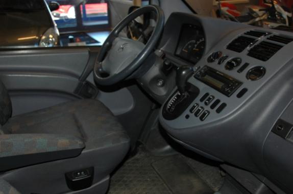

вид торпеды до установки

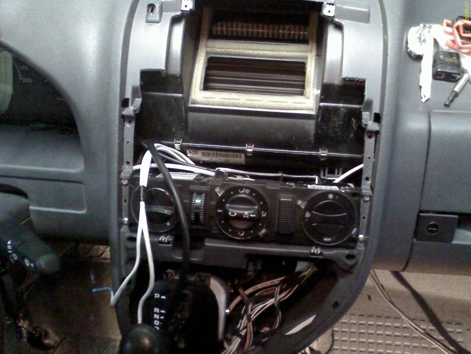

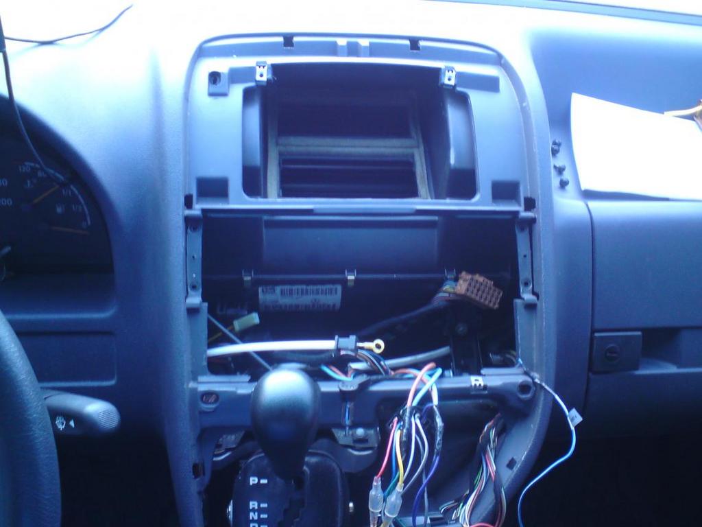

разобрана центральная консоль
ID:	14042   Нажмите на изображение для увеличения

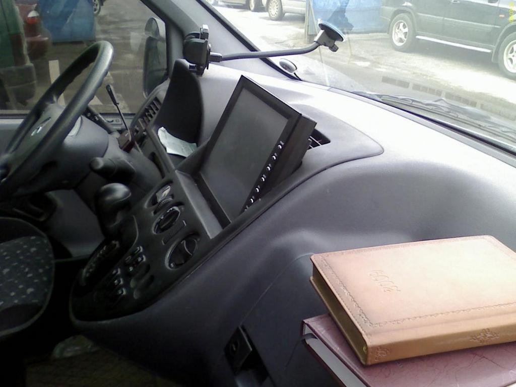

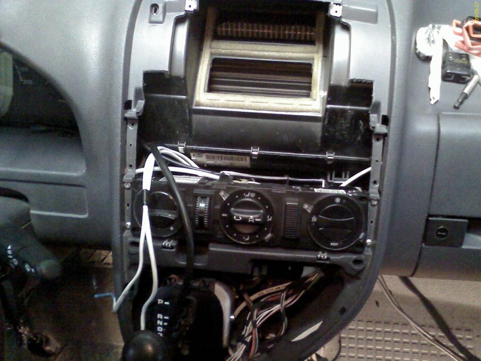

опустил блок климата ниже на 6 см. Пока переделывается накладка под место для монитора, фото немного позже будет..

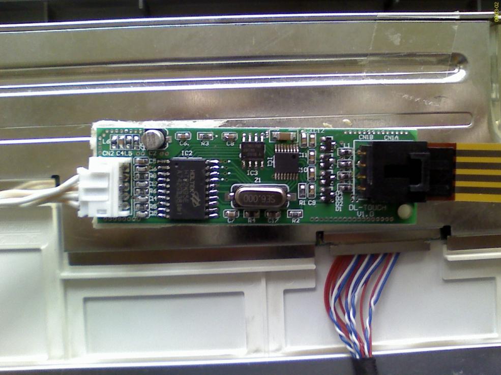

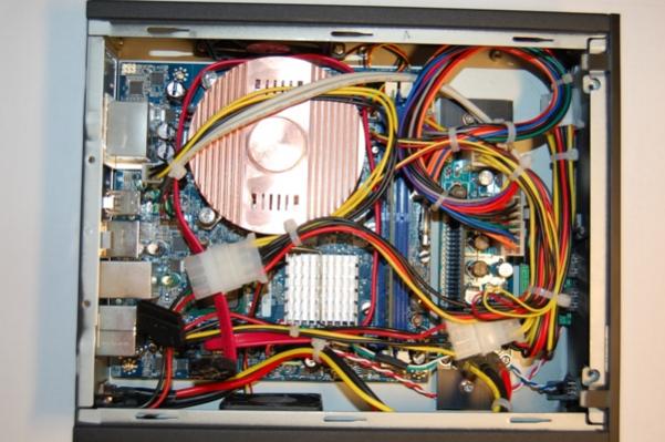

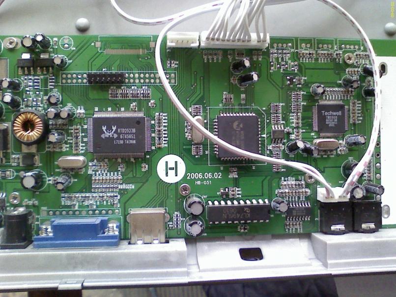

собственно а не заглянуть ли внутрь моника? конечно разобрал ведь интересно что там... , монитор встраивается в своем корпусе - по размеру подходит да и кнопки его терять не хочется.

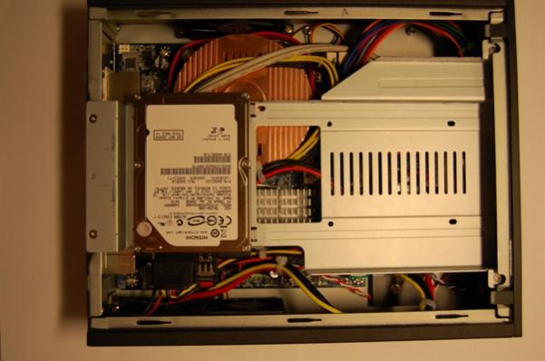

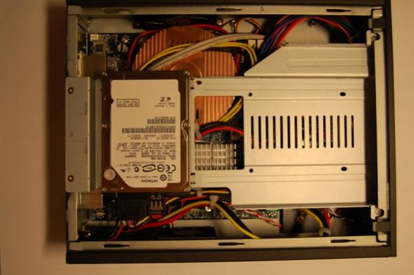

и вот фотки системника
Вентиляторов стоит два на продув. с начала были внутри корпуса но как оказалось- слабенькие- t проц-60,. пришлось немного подрезать корпус и всунуть помощнее- t проц-40-45 стала.

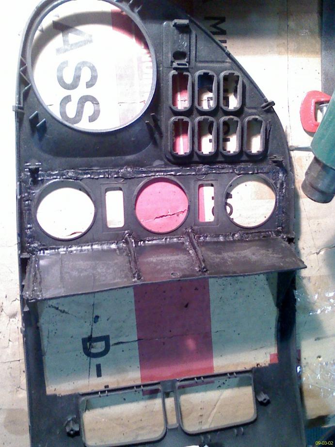

собственно установка монитора была не очень сложной так как помогал Кум переделывать накладку центральную, а в месте как говориться веселее...

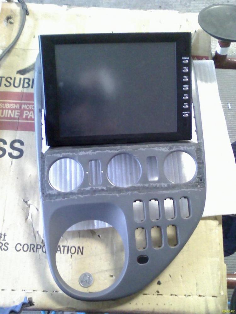

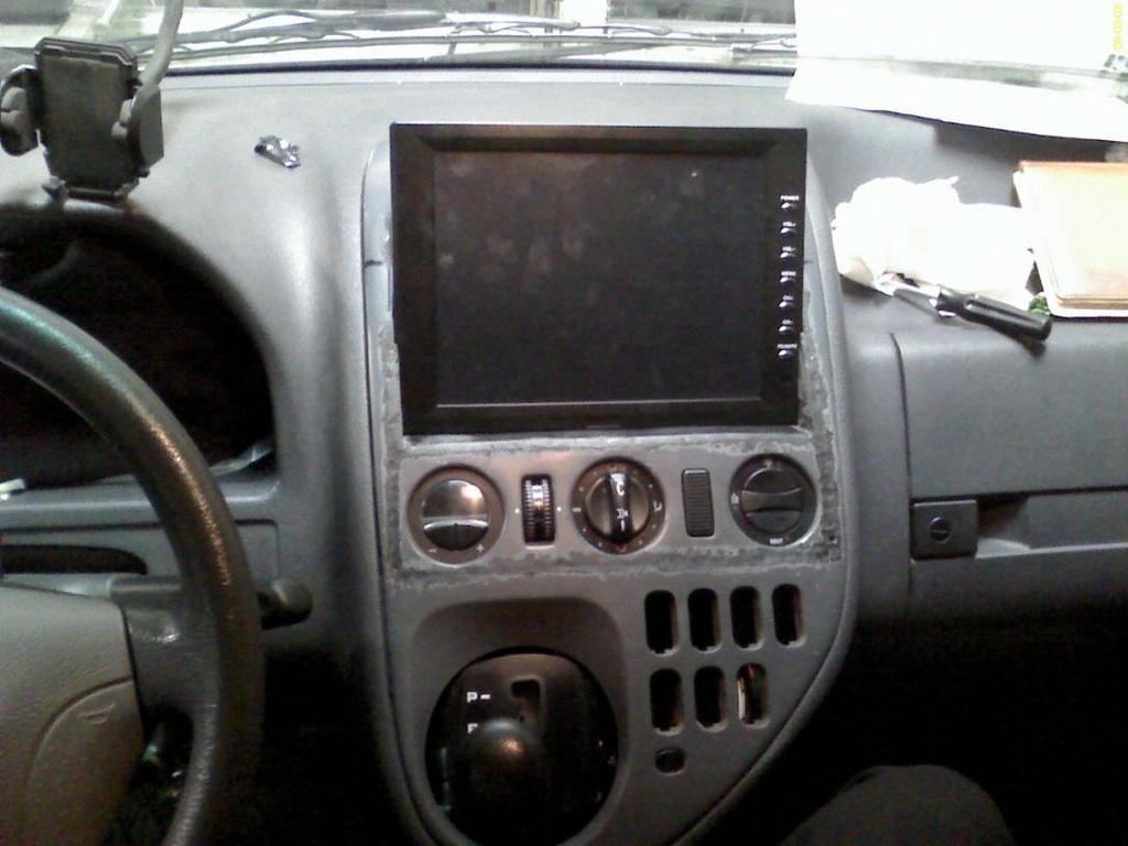

Первая примерка
вообще-то хотелось минимум изменений делать в интерьере да и времени нет заниматься, но хочется чтоб красиво получилось...
ID:	14050   Нажмите на изображение для увеличения

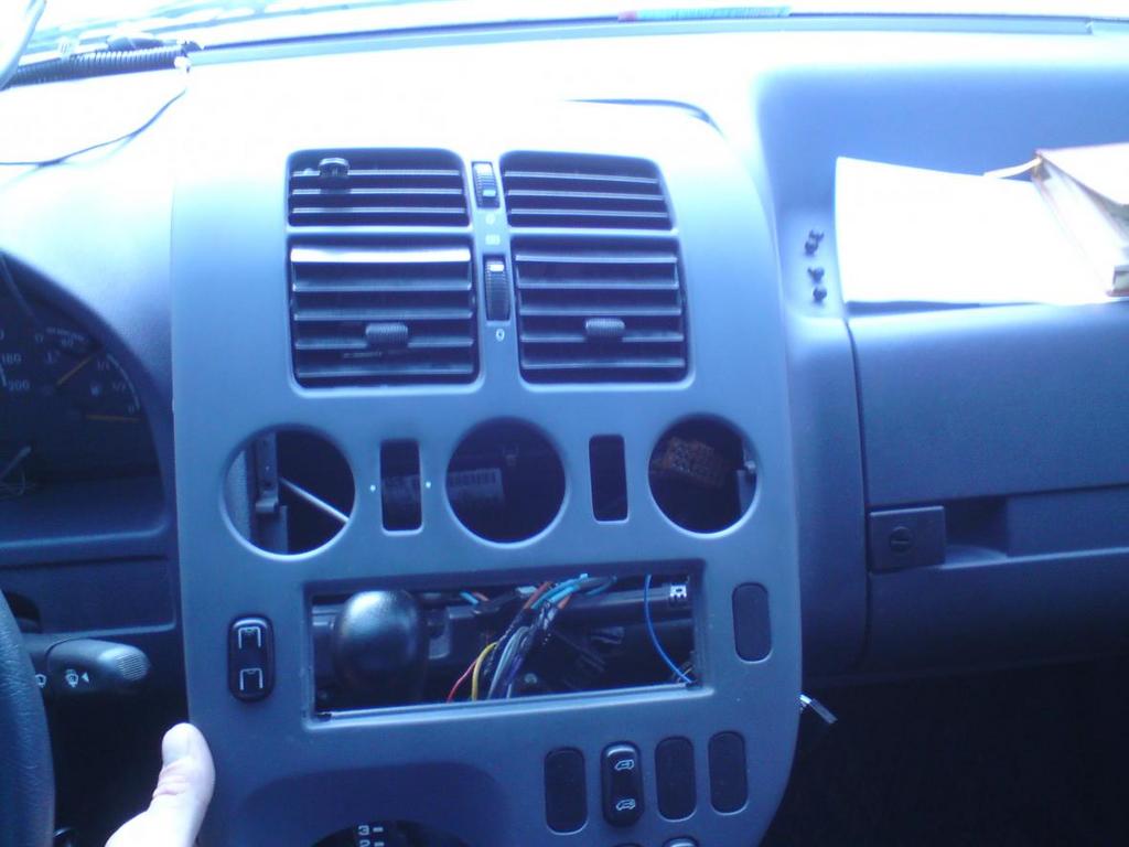

пришлось немного порезать воздуховоды, но совсем, нехотолось от них отказываться, и после покраски.Очень не терпелось собрать все в кучу.

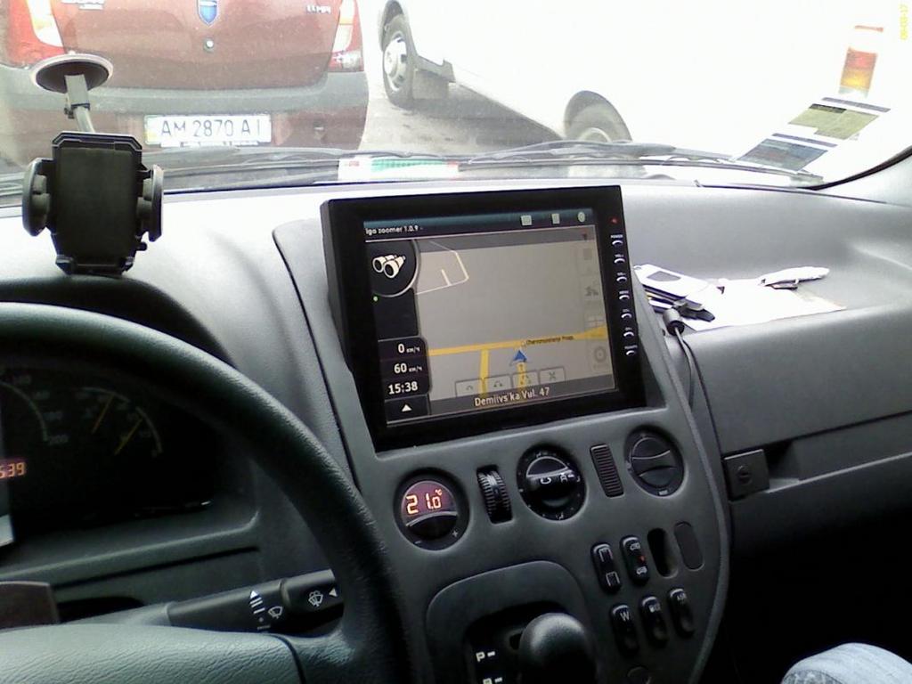

вот фотка моника днем на светофоре остановился
когда солнце немного засвечивает- конечно тускнеет- но в планах сделать козырек вопервых чтоб скрыть от посторонних глаз, да и блики меньше будут.
