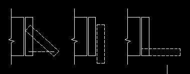

слева - как на фотке, средний - обсудили - открывает только сидюк, а надо больше, справа все в порядке, осталось решить как он там должен оказываться - вверх лицом или вниз? Или еще бывают варианты?

У меня штатная нави открывалась как раз по третьему варианту

а если низ закрепить, а верх откидывать экраном вниз?
тогда можно использовать почти всю площадь за монитором

ну на счет откидывания вниз - экран должен быть вверх, к тому-же допустим там будет еще хотябы ЮСБ - воткну я в него драйв и чо, если моник в низ - его уже хрен закроешь, и ничего не сделаешь с этой флэшкой... тогда смысл в этой конструкции?
нет, моник надо лицом вверх, причем еще и чтоб работал после открытия, так ысчо понтовее

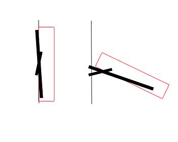

во, блин, руки, сами понимаете откель, но суть примерно такова....

мне кажется из пластик не очень хорошая идея, если он конечно не толстый, либая диформация и механизмы заклинит. может проше скопировать механизм как в ксенарке 700idt?
любой токарь без труда вырежит направляюшие.

2 Юрий
а у меня и есть 700 idt, из платика - это только пример, а из металла- у меня 40 тонн алюминия на складе, какого хошь, из него и сделаю, и производство свое собственное и токари и фрезеровщики и сварщики и все что хочешь, а вот конструктора своего нема.........
