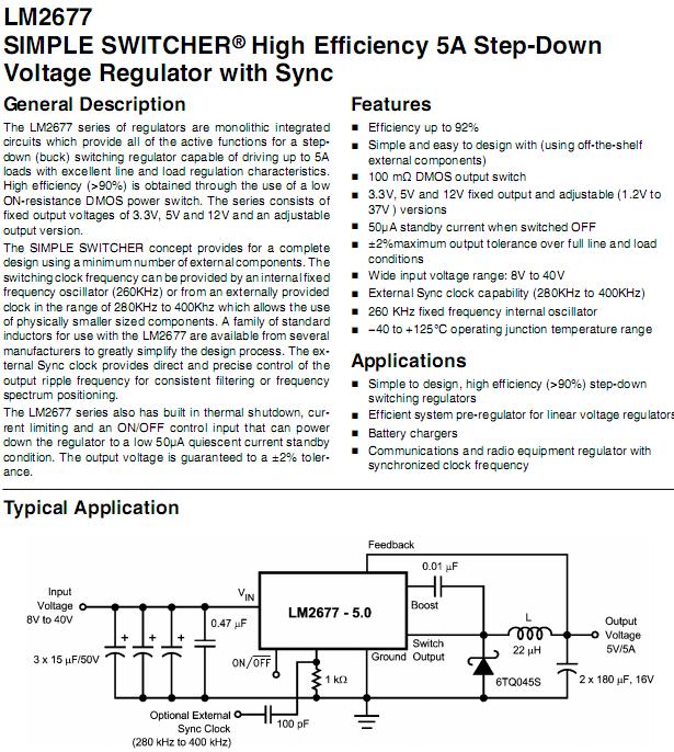

LM2677 ? +еще пару тройку деталей
5А номинал, гдет 6.5А защита.

куда уж подробней.
даташит
http://cache.national.com/ds/LM/LM2677.pdf
думаю
микросхема + 4конденсатора+диод шотки +дросель + резистор
не так уж сложно .
//обсуждалось в соседней ветке про интелектуальный БП.

товарисч, читать умеем?
3.3V, 5V and 12V fixed output and adjustable (1.2V to
37V
) versions
схема базовая .
одно но, схема понижающая, тоесть будет не 12-12 а примерно 12.25 - 12.
хотя и это решаемо, народ делал двойное преобразование 12-24...емкость...24-12 вот где суперзащита от просадок.
