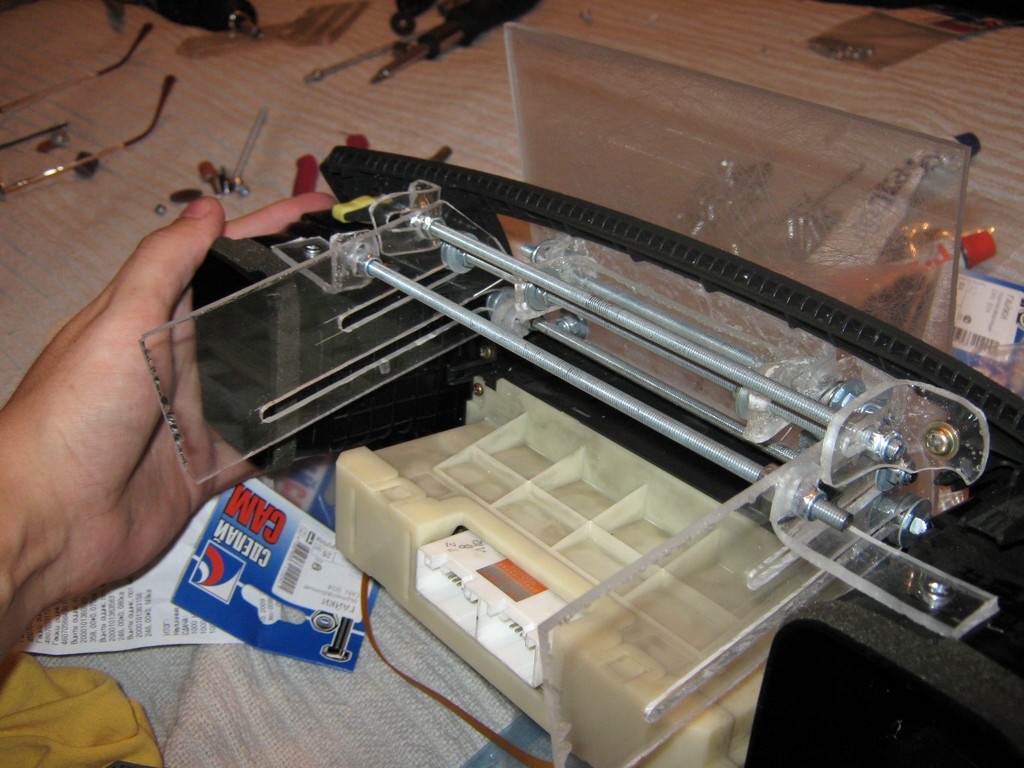

Благодаря тов. SeRiLLo и его проекту с приводом монитора, пришла мысль перенести свой моник повыше, при этом сделать так, чтобы он выдвигался из торпеды.
Примерно по такой схеме:

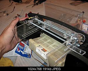

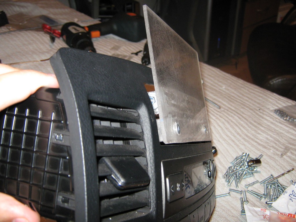

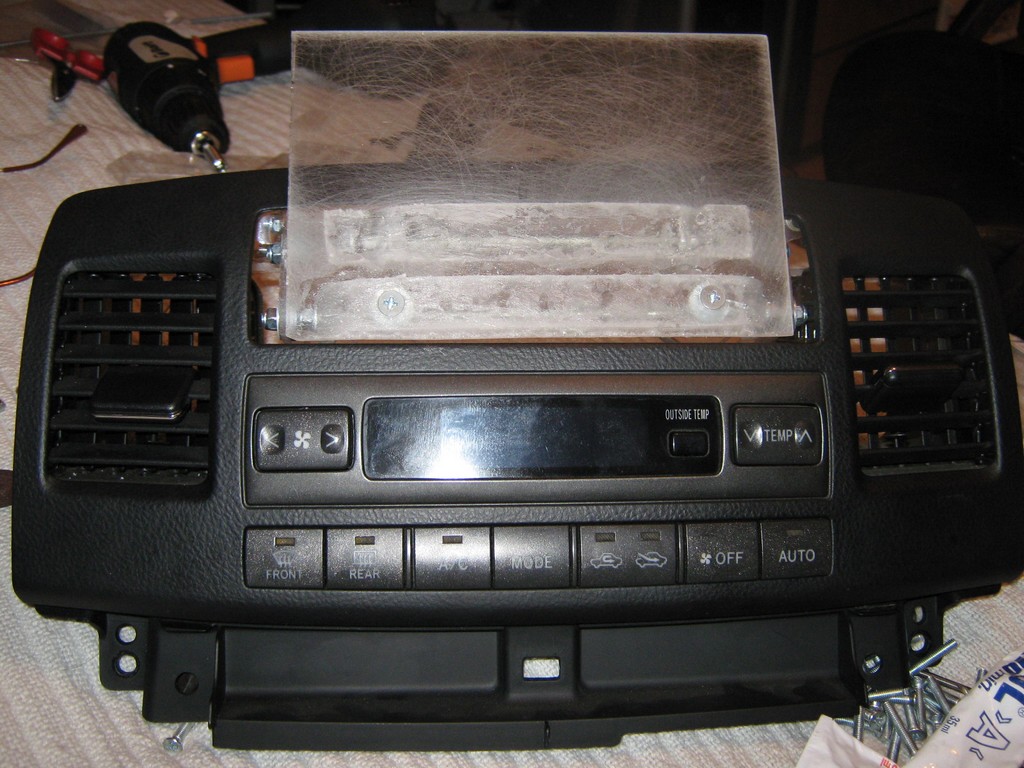

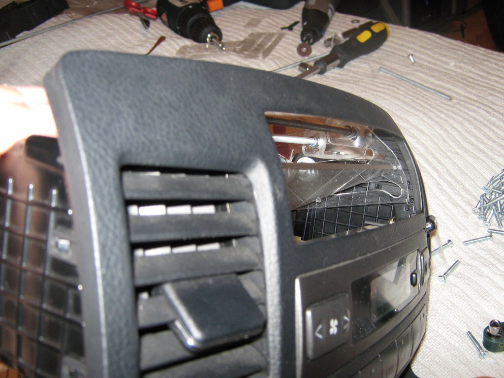

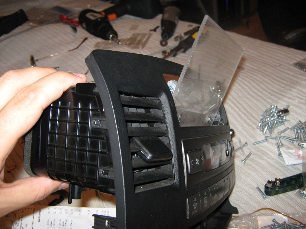

Собсно, реализация идет вовсю и довольно успешно:

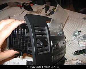

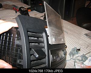

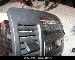

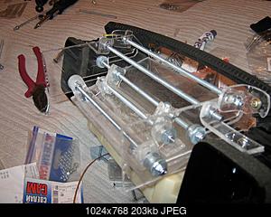

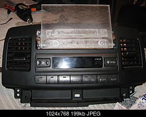

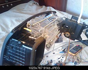

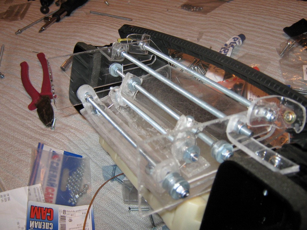

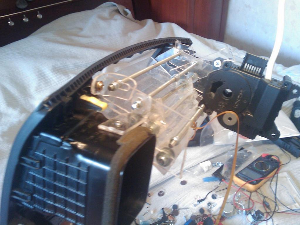

Уже поставил мотор, крутящий ремень:
И вот тут возникла проблема - толкая механизм рукой все идет как по маслу, а вот когда моторчик тянет ремень - возникает затык где-то посередине пути ((( Мне думается, что там какой-то перекос... Подкручивать гайки, уменьшая зазоры - пробовал, не помогает(
Как его победить, подскажите!!! Если есть мысли, а лучше опыт - поделитесь пожалуйста, не жадничайте ))

Думаю, стоит сделать ось двигателя длинной, и "толкать" механизм с обоих сторон одинаково. Гогда нагрузка будет симметричной и перекоса не будет.

Я хочу сделать нечто аналогичное.
Нарисуй схему (кинематику) привода.
Как у тебя идёт трос и т.д.
И как ты пилил направляющие "щели"? На фрезерном?

а если рукой не толкать, а крутить вал (эмулируя работу моторчика), то должен почувствовать, где идет затык. Наверное в этом месте момента нехватает. Увы - схемы подробной нет
