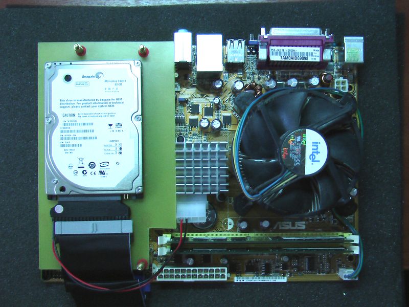

За платформу была взята материнская плата ASUS P5S-MX-SE 1200 рублей.
Процессор Core Duo E2200 2500 рублей.
2 Гигабайта оперативной памяти PC2-5300 1000 за обе планки.
Жесткий диск 40 Гигабайт IDE 2.5'' взят со старого бука.

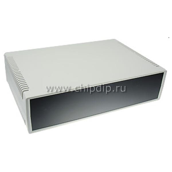

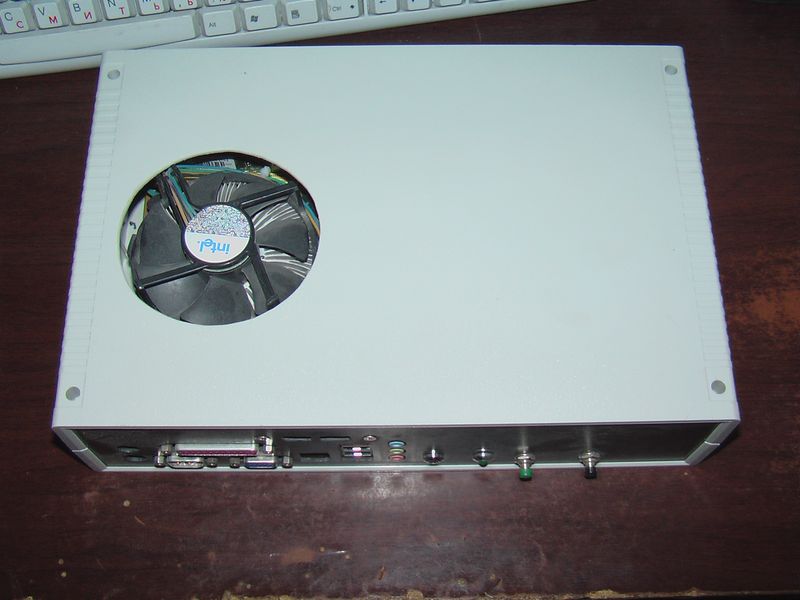

В чипе был куплен корпус G756V 300х200х75мм. 900 рублей.

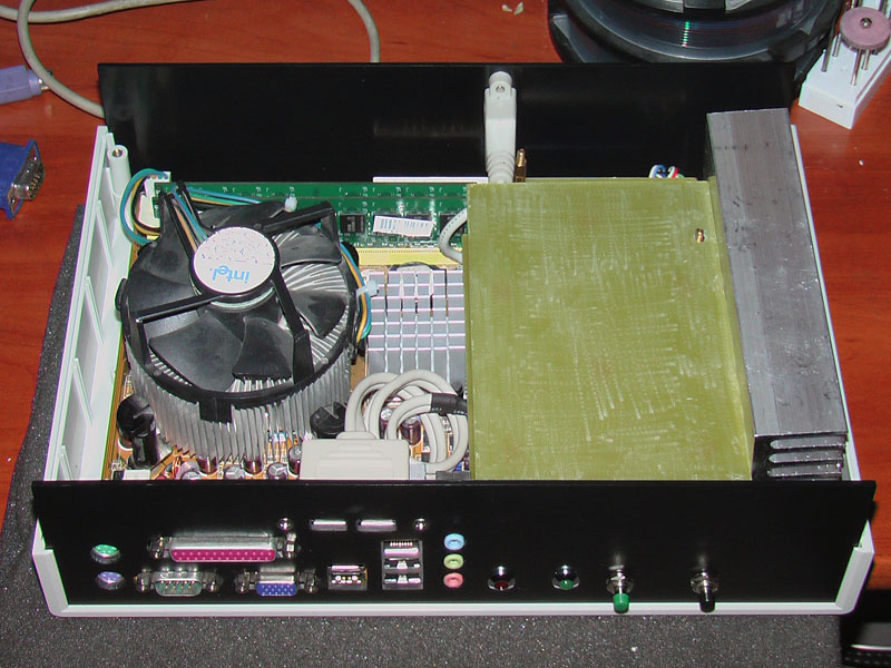

Размеры сразу были просчитаны и основной расчет был на выступающий куллер процессора. Отверстие в корпусе и лопасти куллера находятся в одной плоскости, что позволяет добиться максимального использования приточной вентиляции.

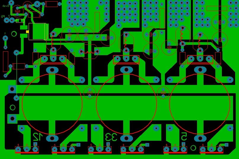

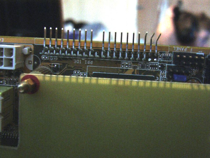

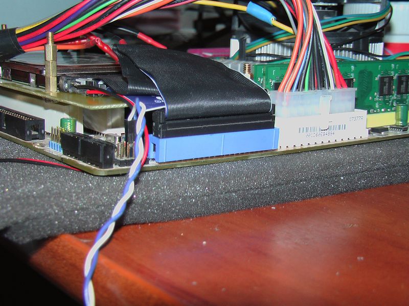

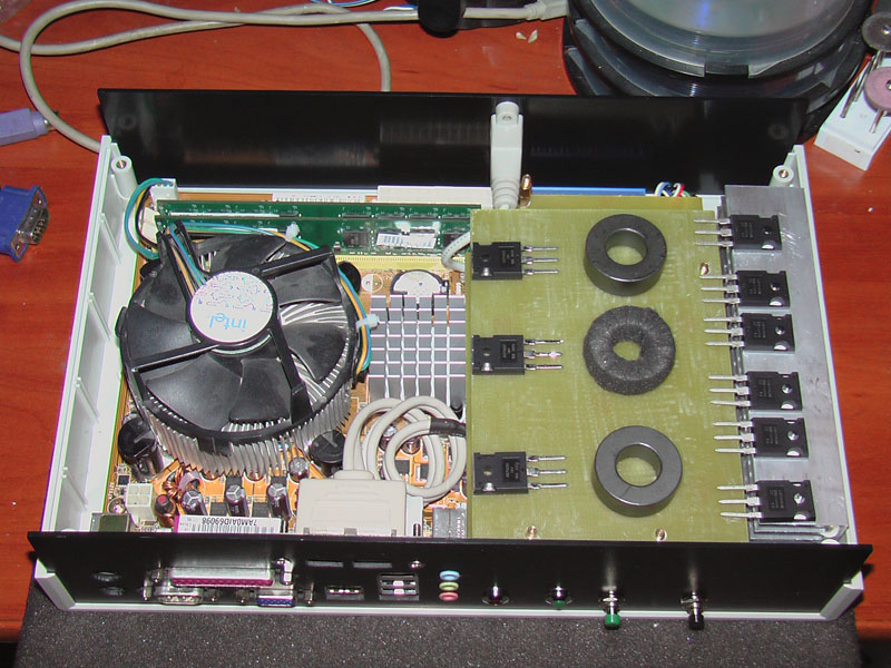

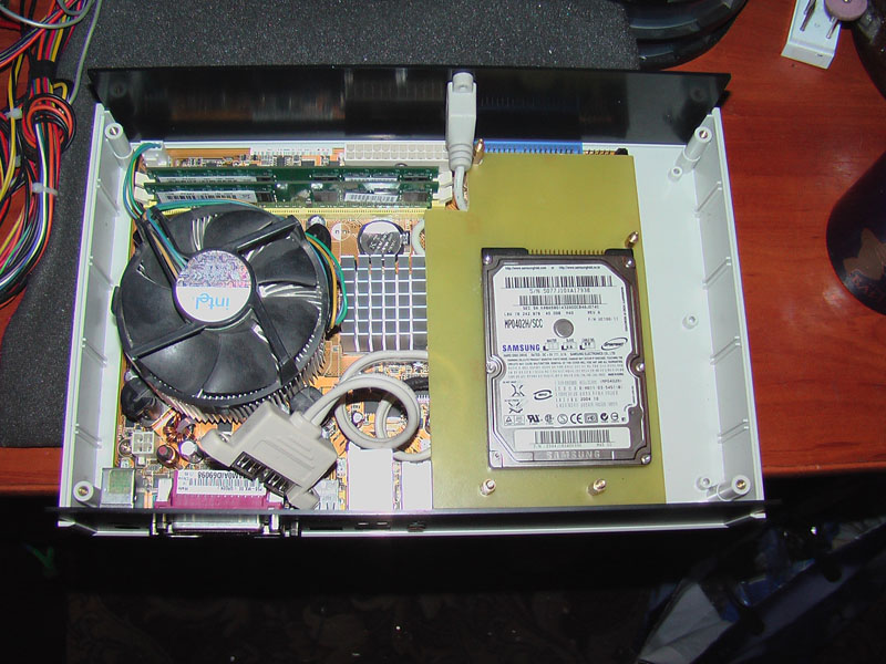

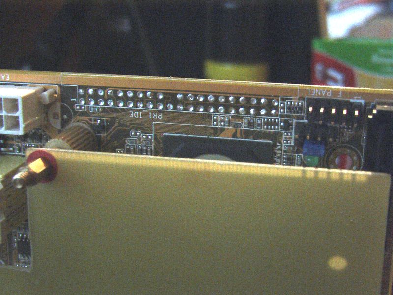

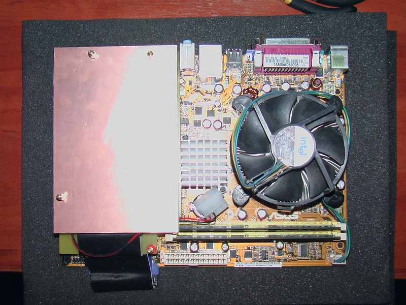

Пришлось изрядно потрудится над вырезанием отверстий под коннекторы (металлическую планку поставить не получилось бы и этот вариант не рассматривался). Внутренняя компоновка получилась такая. Над слотами PCI на латунных стойках был закреплен вырезанный кусок гетинакса без фольги. На нем расположился HDD. Для подключения жесткого диска был выбран IDE разъем по причине меньшего потребления питания дисков этого интерфейса. Для того чтоб все стало красиво ))) был перенесен разъем IDE материнской платы. Теперь он смотрит вверх. Над жестким диском планируется разместить самодельный блок питания собранный с применением SMD компонентов, по трех трансформаторной схеме.
Между стенкой корпуса я разместил радиатор, на котором будут закреплены транзисторы и диодная сборка. Контроллеры ШИМ будут собраны на отдельной плате. Это позволит экономично использовать оставшееся пространство. С торцов радиатора будут расположены два вентилятора. 40Х40 на вдув с одного конца радиатора для создания направленного движения воздуха вдоль радиатора. И EC5010L12S 12В, 50х50х10мм работающий на 6000 об./мин на выдув. На днях займусь вытравкой платы. До скорых встреч

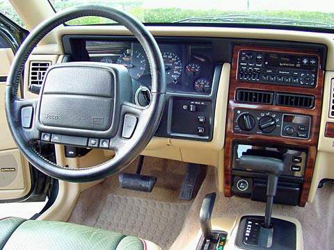

2.Проблема с установкой монитора не решена. Очень не хочется отказываться от хорошей головы Alpine.
Дык, в Чирике вроде есть 2ДИН дырка как раз под моник. Даже если она альпайном занята - его можно перенести на другое место. Фотку торпеды выложи.

Фото моей торпеды только там сейчас стоит однодиновая альпина...Штатное место там 1.5 DIN. Думаю придется пожертвовать воздуходувами. Плату основного блока БП вытравил вчера начал пайку.

Если кондей пашет, то центральные воздуховоды жаль выкидывать
В принципе, если все равно панель (накладку) пилить - мона все хозяйство переместить вниз. Т.е. сверху будет 2дин, потом воздуховоды (тут макс гемор, ибо придется переходничок делать - дырку выхода воздуха внутри торпеды ты не сможешь вниз переместить), потом клима, потом та зеркальная хрень (минибардачок?). Пепельница и прикуриватель нах. No smoke
Ну, а если просто убрать воздуховоды, то все вообще просто Но, повторюсь - если машина с кондеем (рабочим), то я бы все-таки заморочился чтобы их оставить.
Нее... кондей не использую, на охоте и на рыбалке он не нужен
Да и не люблю когда в лицо дует. Зеркальная хрень это информационный дисплей, но думаю до него не дойдет дело, хотя есть вариант его вживить в проект. Конечно не его а только сигналы в комп завести, а его выкинуть..
