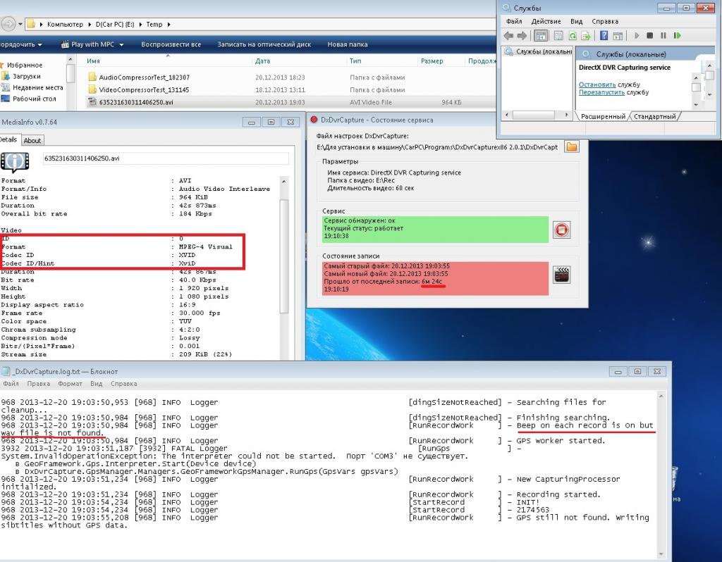

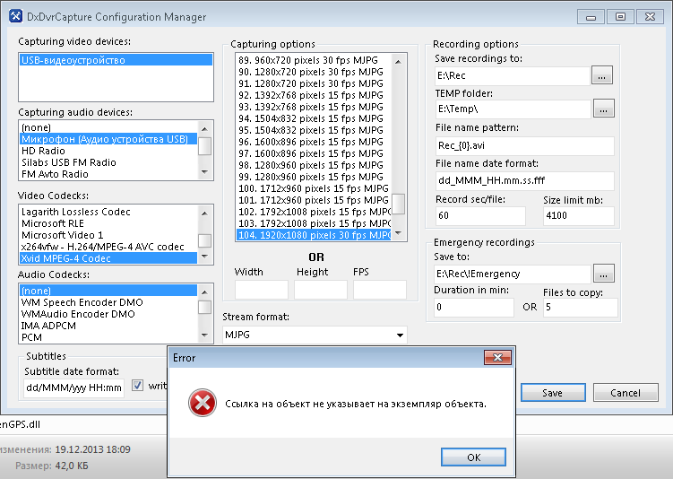

Почему-то после использования Конфигуратора, при нажатии Сохранить вылезает ошибка (фото 1)
По кодакам:

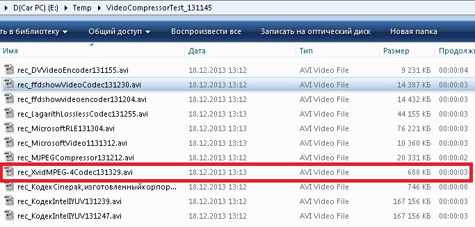

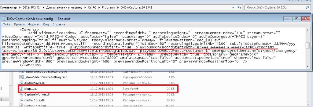

Пробовал запустить XvidMPEG-4 Codec кодак прошел тест -фото 4), запись начинается, но когда надо переносить файл запись останавливается, сервис (судя по программе контроля и вкладке Службы) работает, в Log записей нет. (фото 2)
При попытке остановить службу, она зависает в состоянии Остановка (фото 3), решается только перезагрузкой.
Тоже было с каким-то еще кодаком, сейчас не помню.

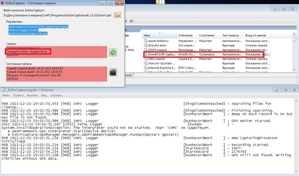

Почему-то нет звукового сигнала при начале записи. В cоnfig прописано, а в log - не обнаружен файл (фото 2 - лог, фото 5 - config и папка).
Из-за чего не сигналит?
