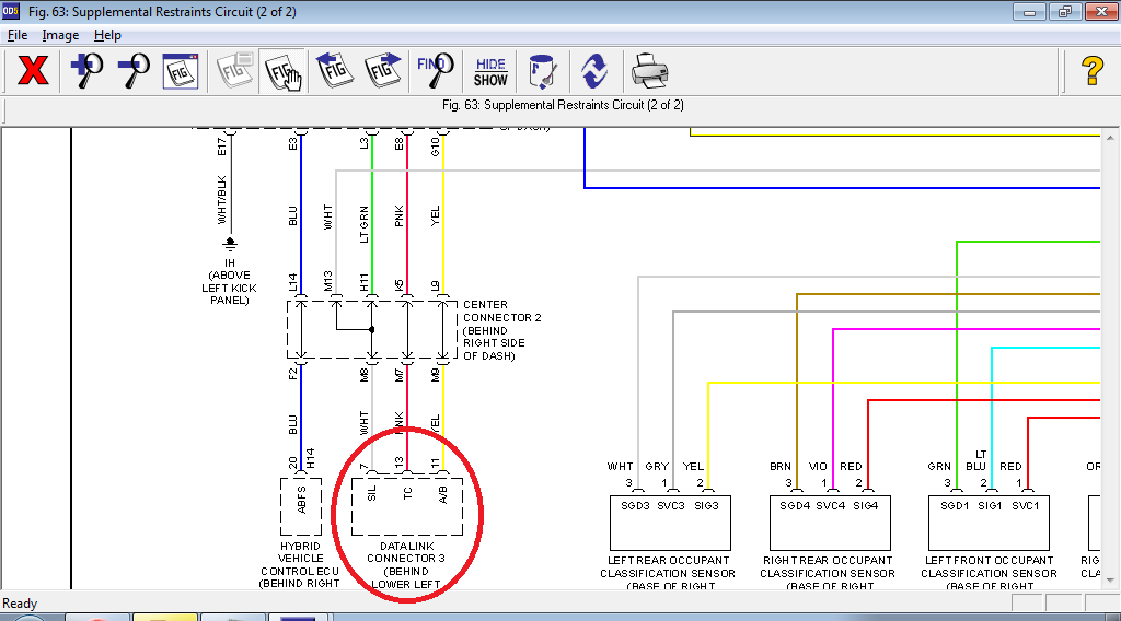

Сообщение от rukiwi Посмотреть сообщение
В приусе NHW20 это по CAN. Тебе надо TECU2
launch подключал без can адаптера ,он читае srs. по схеме на dlc3
есть 7,13,11 pin. 6,14 pinа нет.еще мысли есть ?

вообще-то в схемах куски даталинк коннектора могут быть в разных разделах схем (для каждого блока)
не может быть у тебя по КАН, потому что в Течстриме смотрю там по К-лайн опрос идет по 58 адресу, просто может тебе попробовать с Теку2 по SRS там пробуй подобрать тайминги, Лаунч - Диагун?
можно попробовать с Лаунча снять опрос SRS, есть Эмулятор Диагуна когда прога работает на компе, там можно про мониторить сом-порт

Сообщение от тсж39 Посмотреть сообщение
так и есть для каждого блока dlc3 указан отдельно и указаны пины которые эти блоки используют.это и доказывает что srs не использует can.
launch старый помойму x431.один из первых. дисплей монохром.
tecu2 пробовал ,тайминги tiniL30-38 tiniH6-16(примерно,точно не помню) при которых есть коннект с блоком abs . я пробовал на нем, а потом эти значения подставлял в профиль srs. скорость 10400 пробовал.
подскажи как можно задействовать launch или что там еще.

там есть еще два параметра, которые надо пробовать подстраивать это RTO и P4
а в каких приделах их крутить?
и есть ли смысл это делать если с abs, emps tecu с настройками по умолчанию конектится

RTO 20-120 , Р4 0-5
бывают капризные блоки, вот как у тебя,в то время как другие в этом же авто нормально идут
про Лаунч вот ссылка
http://www.auto-bk.ru/forum/topic/38493/
