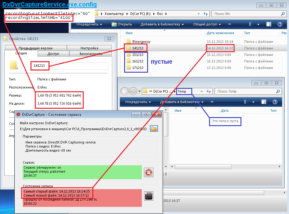

Провел эксперимент на работе - сервис работал беспрерывно с 14 по 17 декабря.
Придя на работу обнаружил, что папка 14.12 заполнена, остальные пустые, сервис работает, запись не ведется. Т.е. дойдя до указанного объема записи она остановилась, затирание файлов не происходило.
Выкладываю config и логи (сюда не влез по объему), а также то, что обнаружил (скриншот)

prts, по логам вообще ни одного ролика не записалось за 17е число. Все логи в одном:
[RunRecordWork ] - System.Exception: Video device '' not found.
(видеодевайса нет в системе)
и никаких записей, свидетельствующих, что хоть один ролик записался нет. Это подтверждает сриншот, все логи за 17 число, и папка за 17 пустая.

Точно, проверил механически отсоединилась камера, подключил, процесс пошел. Прошу прощения за не внимательность.
Вот что заметил, если нет камеры, то сервис грузит систему на 49-51%, т.е. косвенный признак, что камера не подсоединена - большая загрузка проца.
Может можно как-то настроить, чтобы появлялось соответствующее сообщение
