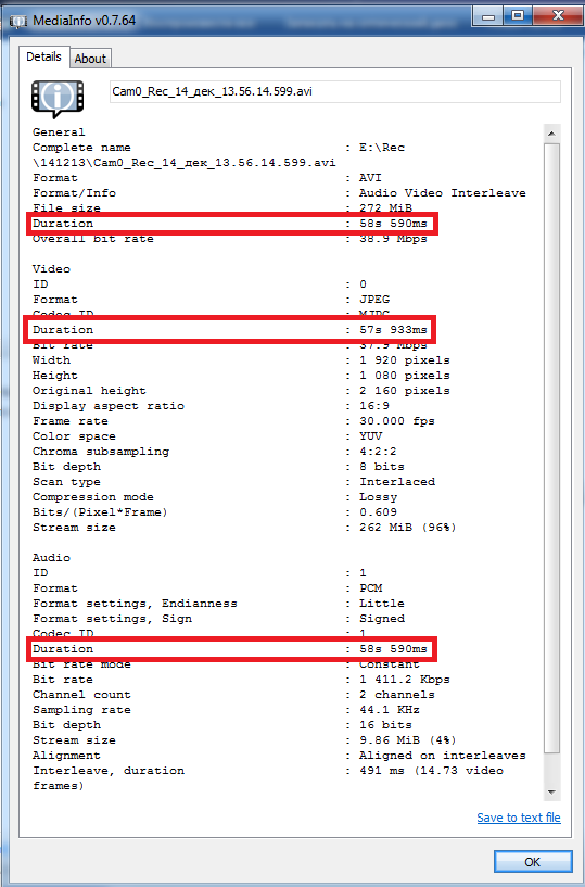

Попробовал новую версию, работает нормально, даже попробовал вывод на экран - очень полезно для настройки захвата камерой, в остальное время думаю ненужно.
Большое спасибо за программу!!!!

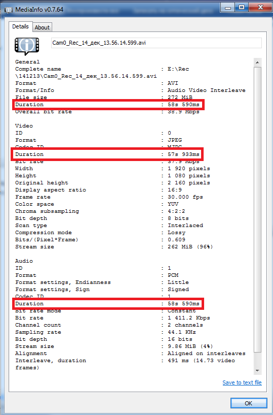

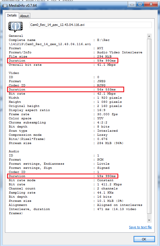

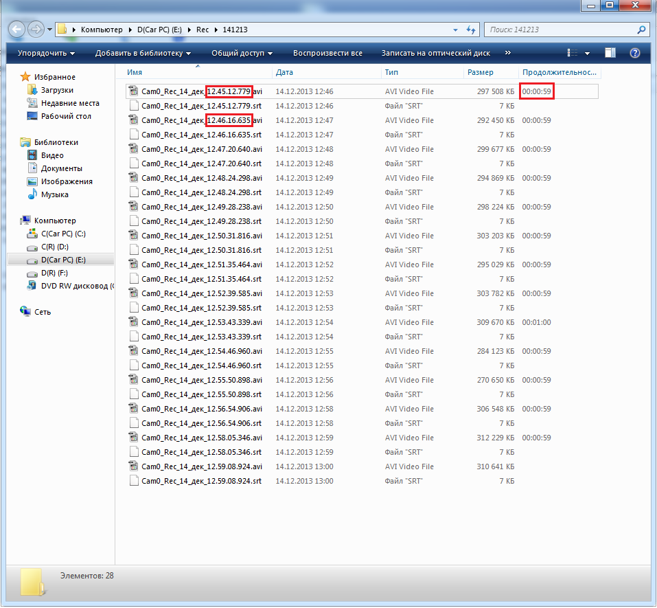

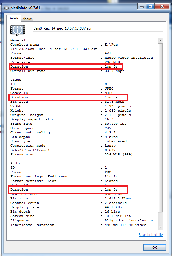

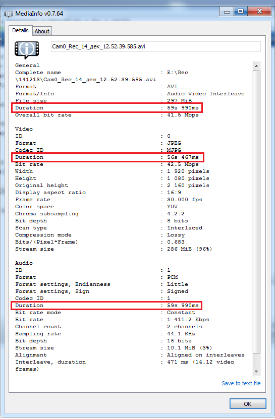

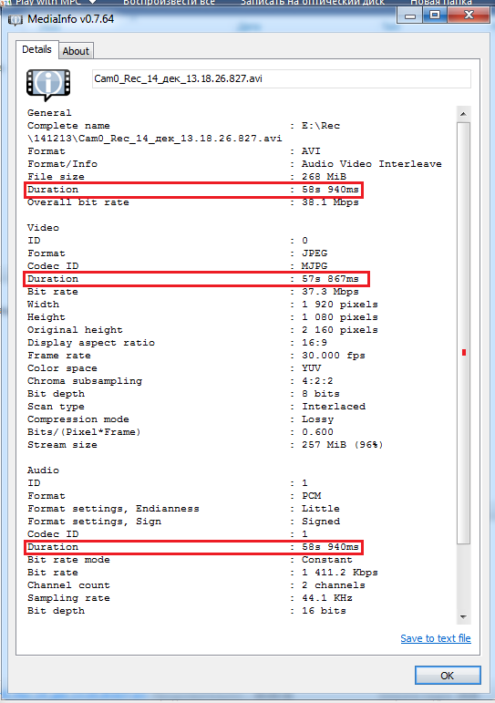

Возник вопрос (обнаружил случайно) - после запуска сервиса какое-то время для тельность записи видео меньше общей длительности ролика (длительность звука совпадает), по прошествии какого-то времени длительности выравниваются. (см. скриншоты)
Это только у меня? Если да, то из-за чего может такое происходить?
Также заметил, что промежуток между роликами составляет 3-5 сек. думаю это многовато. Вероятно это происходит из-за копирования из папки Temp в панку Rec. Если это так, то может изменить - все пишется в папку Temp (видео и титры), а копирование происходит только когда нужно сохранить.
