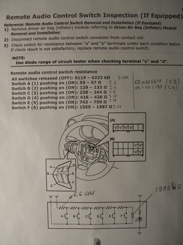

Уважаемый Chip! У меня к вам будет вопрос, так как я в CarPc еще новичек!
Скажите пожалуйста с помощю универсального контроллера Arduino Nano V.4 хочу подключить резетивные кнопки на руле, и подключить поворотный энкодер (к каким контактам его подключать?), с подключением кнопок руля к Arduino Nano V.4 вроде понятно! (посмотрел на www.compcar.ru Управление рулевыми кнопками при помощи arduino), а вот куда энкодер?, и в программе HotKey уже прописано его привязка? Может я чего не так понимаю! Вот какие сопративления используются на резетивных кнопках, или для Arduino Nano V.4 не важно каким номиналом сопративления?

Вот здесь обьедененый проект http://www.compcar.ru/forum/showthread.php?t=5307

Упс! Ок
Такой вопрос, хочу подключить поворотный энкодер который имеется на штатный магнитоле (у него нет фиксированных положений, от крутится на 360 градусов), так вот хочу чтобы громкость регулировалась и на магнитоле и соответственно в Центрифуге (дублировалось значение), тоесть получается паралельно подключить поворотный энкодер к Arduino Nano V.4 а кнопки на руле через перекидную релюшку когда только компьютер будет работать, кнопки будут управлять центрифугой !
Возможно это?
