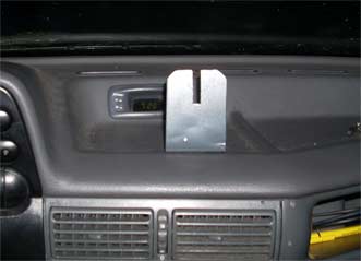

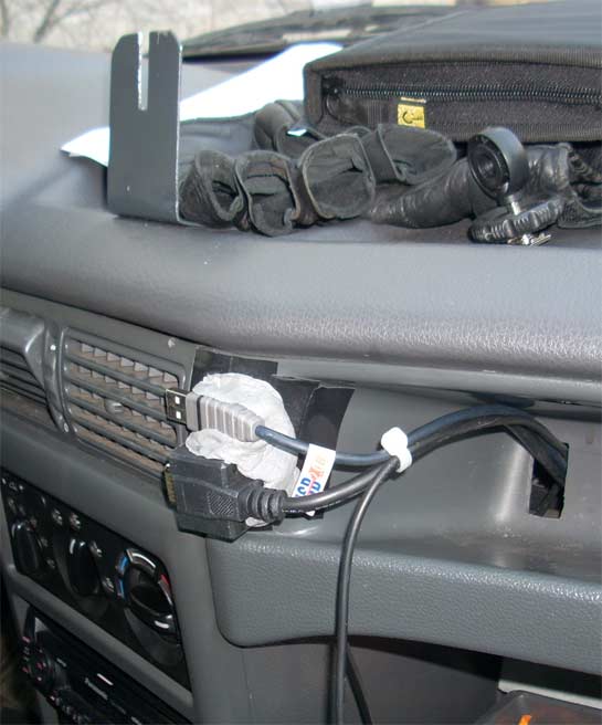

Уже писал об этом - причины тут 2
1. нарики - чуть кастомная электроника, сразу лезут смотреть можно ли что-то вынуть. Были в моём районе случаи когда из-за подобных самоделок били стекла и не найдя ничего выламывали с мясом колонки.
2. очень много гемороя - перекраивать раму, удлинять вакумные трубки и тп... лень.
ID:	5643   Нажмите на изображение для увеличения

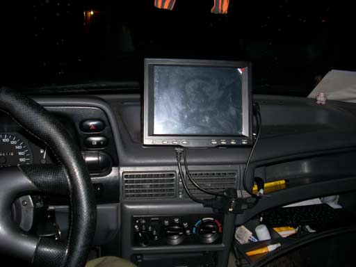

Фотки моника...
Планировалось немного ниже, но промахнулся. Теперь визуально чуток выпирает за край капота, но и так хорошо.

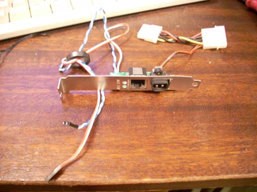

Ещё одна мелочевка придуманая по ходу работы...
Плата вставляется в слот расширения. В мать не втыкается, просто крепится к корпусу. Шнуры идут на разъем PWR LED и разъем блока питания PWR SW (индикатор питания и кнопка питания). При монтаже компа в машине, достаточно будет подключить один RJ45 штекер, вместо пары разъемчиков - не нужно заботится о полярности и порядке подключения и в запасе ещё 4 контакта.
Второе гнездо подключается к питанию. А с обратной стороны в него втыкается шнурок питания монитора.
Собрано на основе старой сетевушки 10мбит.

Да молодец не плохо с сетевухой придумал!
А по поводу моника, будеть не очень красиво так стоять, может всё так торпедку доработать, так что бы моник можно было вынуть??

pafftis,
Там, в торпедо, воздуховоды
Там с торпедо всё очень и очень сложно - они так устроены, что чуть-чуть доработать не получиться - воздуховоды идут внутри очень дико, а по периметру решеток воздуховодов сразу каркас который трогать не хочется.
И ещё одно, о чем я выше писал - любые такие изменения привлекают внимание нариков... тачку обязательно вскроют посмотреть.
