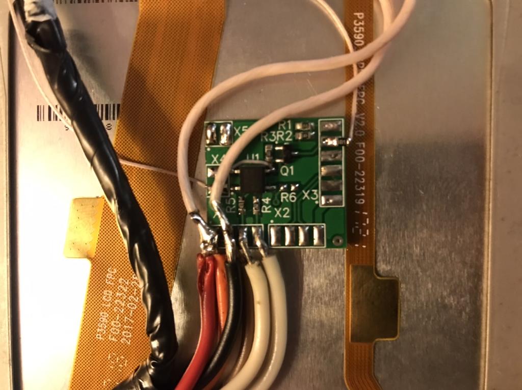

Вот так сделал, на пятаках очень опасно конечно, боюсь так рисковать

Не совсем так... Перемычки уберите, а провода со стороны планшета припаяйте на провода, которые идут к блоку питания. Так будет надёжнее (получится одно паянное соединение вместо двух). Замер напряжения тогда нужно делать на контроллере батареи на проводе "плюс".

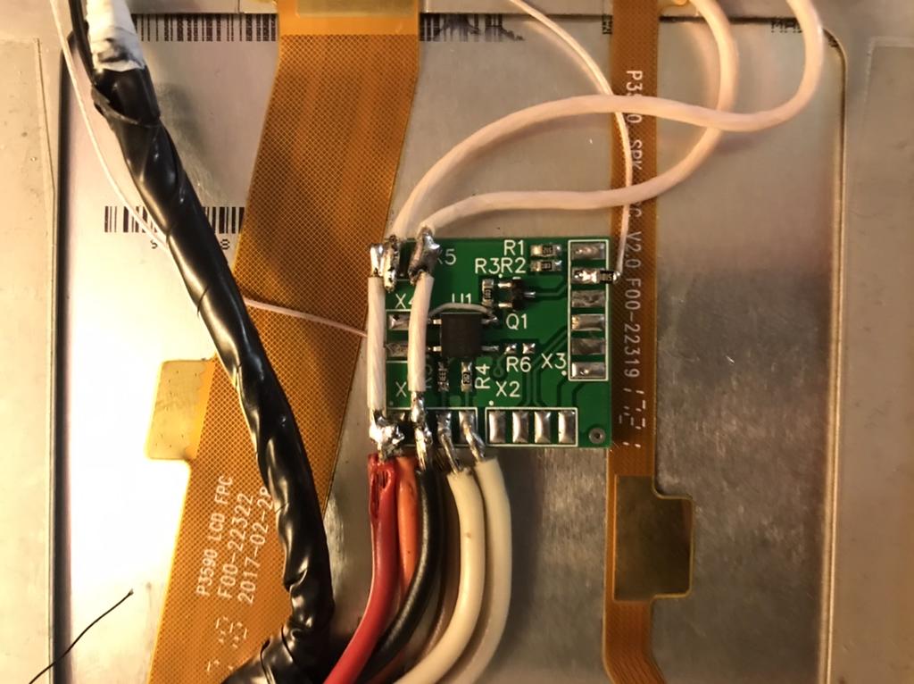

Переделал, попробую на пятаках, можно же и на выключенном планшете? 4.4 ставить?
