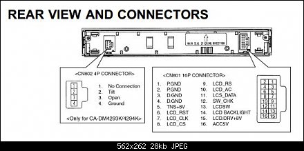

Во вложении информационный дисплей с двумя фишками (мазда6 рестайл 2005-2008г Европа.)
У меня дорестайл.
Вторая фишка (на фото слева) отсутствует, по ней я так понимаю и читается инфа с кан шины.

на фото слева кнопки Tilt + Close, и это рестайл. у тебя, ка мне кажется, проводов в разъеме должно быть меньше, и у тебя там CAN, между монитором и климатом

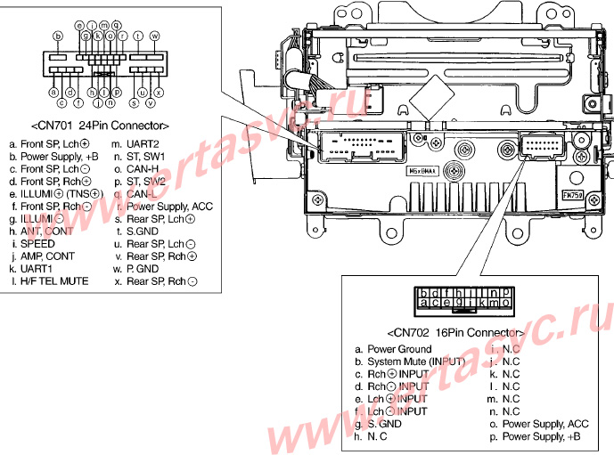

не этот ли?
http://www.mazda-forum.info/attachme...yconnector.jpg
судя по
http://forum.mazda6club.com/car-elec...004-mazda.html
у тебя как раз большой разъем и вся информация в дисплей шла с мафона. а в мафон с бокового разъема.... сто лет уже эти машины не видел...

ну даже на твоей картинке виден разъем, хвост от которого уходит на морду мафона, в него и втыкался дисплей, которого у тебя сейчас нет.
Перечитал тему, не очень понятно - где сейчас штатный мафон и морда от него+климата?
в разъеме мафона отлично проглядывается CAN и UART, куда там уарт... вообще сложно предположить
Ещё два на питание климата.
вот тут можно подробнее? какие именно пины?
