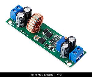

Сообщение от slavikkk Посмотреть сообщение
...если менять то на какие?
Из бюджетных с доработкой фильтров по входу и выходу на такие...

Последний раз редактировалось skanch; 20.03.2020 в 17:04.

Сообщений: 2,660
Все три заменить?
Питание планшета точно заменить. Остальные (если говорите, что всё работает и устраивает)-по желанию.
