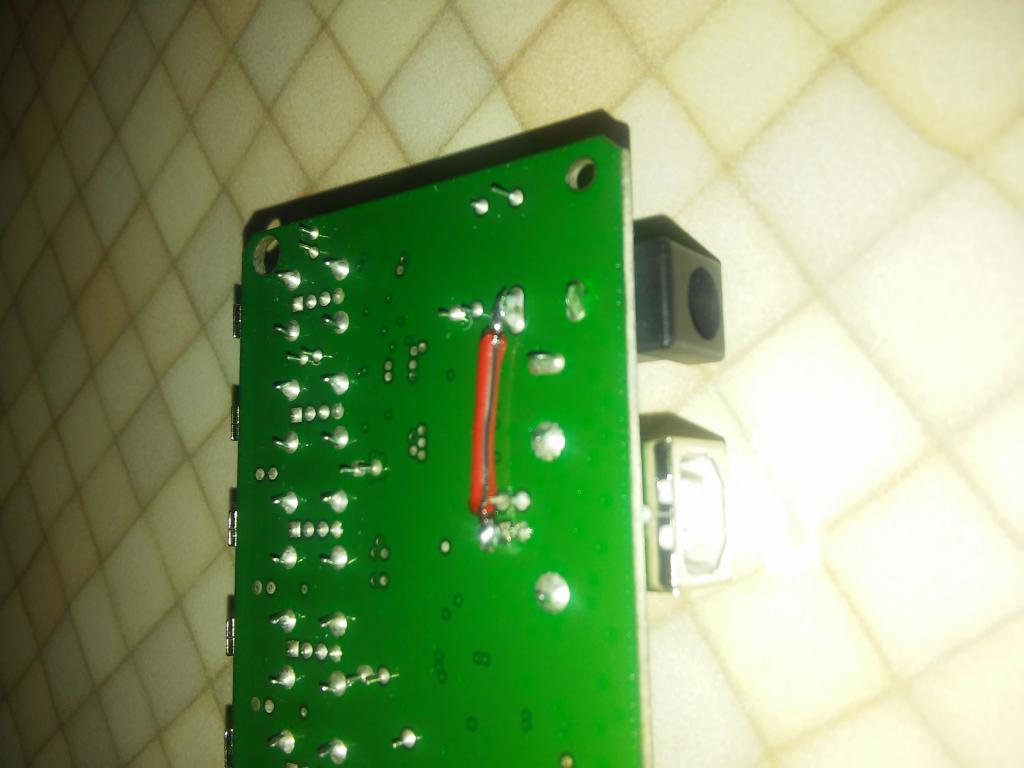

Старый 01.02.2016, 08:54   #90
Влип
Регистрация: 08.11.2015
Город: Оренбург
Регион: 56
Машина: Emgrand ec7
Сообщений: 59
Влип is on a distinguished road
Сообщение от lduhl Посмотреть сообщение
я тоже так думал пока не отрезал 5в жилу в усб кабеле между хабом и планшетом... я посмотрю конечн ещё раз...может я не ту жилку обрезал =)
Если хаб активный, то от планшета до хаба отрезаешь красный провод. А в хабе с +5V напаиваешь перемычку туда куда должен был бы подавать питание планшет, т.е. либо на обрезанный кабель в сторону хаба, либо в самом хабе аналогичную перемычку. В моем случае это выглядит так.
Влип вне форума   Ответить с цитированием
