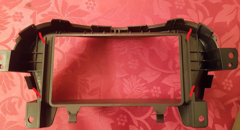

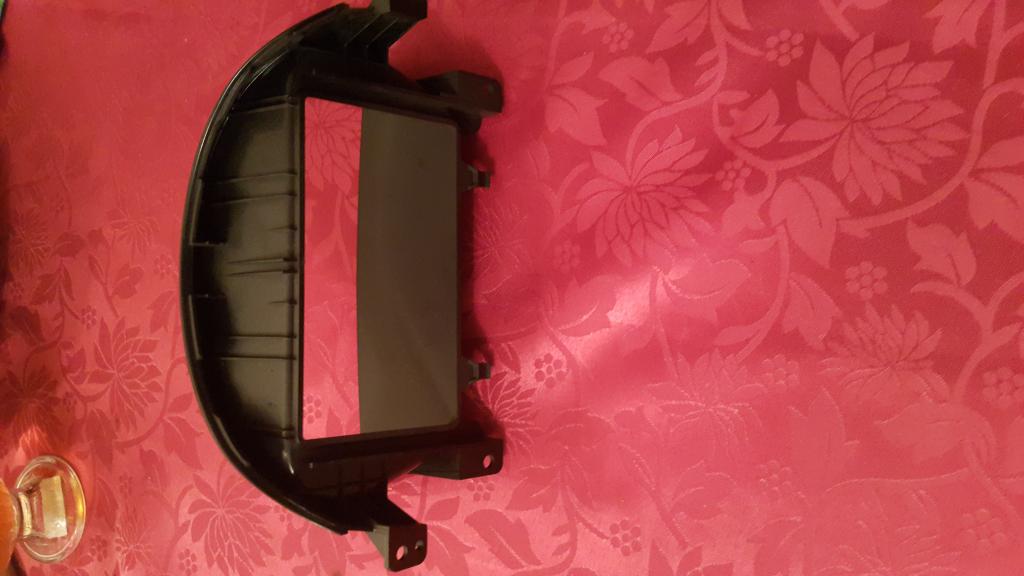

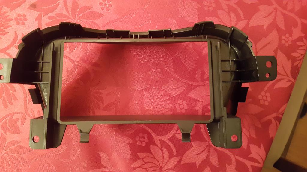

Нужен дельный совет. Как прикрепить планшет в рамку (для CID)?
Думаю о скотче.

Сообщение от Craft080 Посмотреть сообщение
Думаю о скотче.
А если понадобится снять? Отклеить хорошо наклеенный скотч весьма проблематично, а учитывая хрупкое стекло Нексуса еще и чревато треснутым стеклом. Я менял, именно стекло, без дисплея. В следующий раз (не дай Бог), не возьмусь за такие прелести))
А Вы Нексус примеряли? Или я напутал чего и не Нексус у Вас)). Если Нексус, то пилить и смотреть на что крепить по месту. Если что-то другое, то можно использовать ребра, которые слева и справа от окна. К ним уголки можно прикрутить, которые будут фиксировать планшет

Телефон Xperia Z Ultra 6.4 дюйма. Идеально встает в рамку. А вот ребра мешают. Думаю их надо срезать. При ребрах между рамкой и экраном остается зазор - выглядит жутко.
Само стекло я не трогаю. Весь экран заходит в рамку. А как все-таки прикрепить, если ребра будут срезаны?
Как вариант - приклеить 4 шпильки на холодную сварку, по углам. Вставить между ними планшет и накрыть его сзади прямоугольной пластиной из оргстекла/рекламного пластика/другого материала, которая по углам будет одеваться на эти шпильки и фиксироваться гайками/барашками.

Сообщение от volueff Посмотреть сообщение
Спасибо большое! надо поискать эту сварку.
спасибо большое! надо поискать эту сварку.
Момент Эпоксилин

То что надо. Спасибо!
