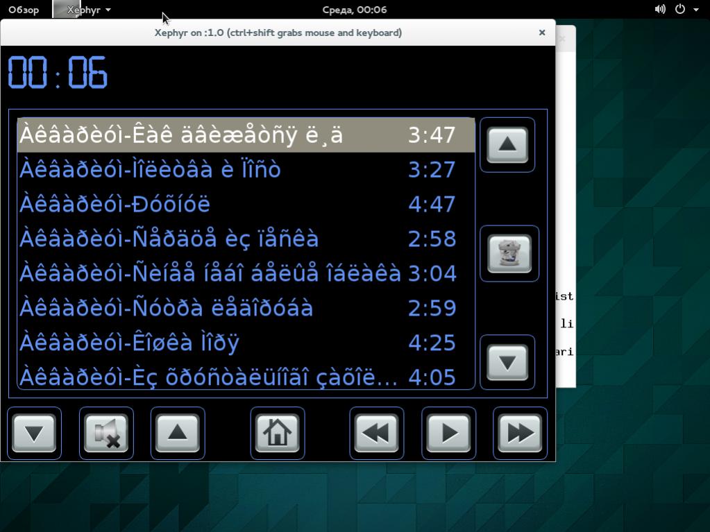

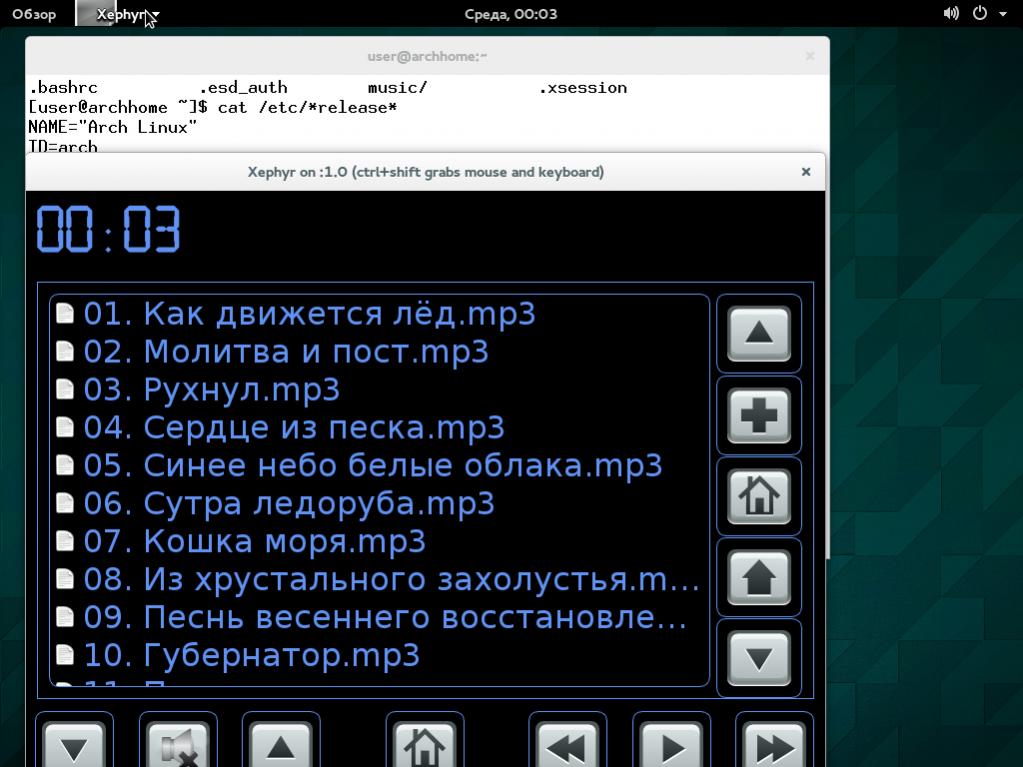

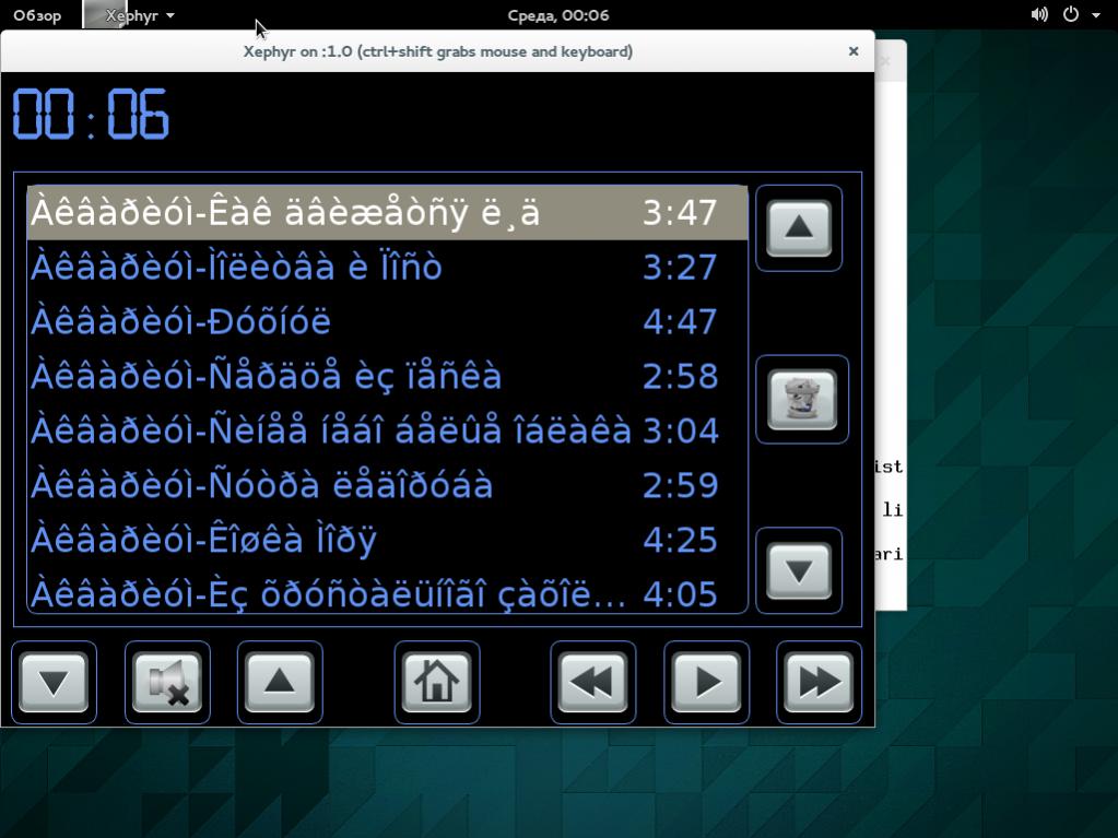

Вот скрины с Арча, все играет, только отображение информации страдает из-за отсутствия в Арче патченого taglib (в Ubunte - libtag1-rusxmms).

После установки шрифта mp3 заиграло
А теги можно полечить, если их забить в utf8
