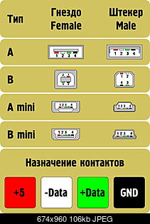

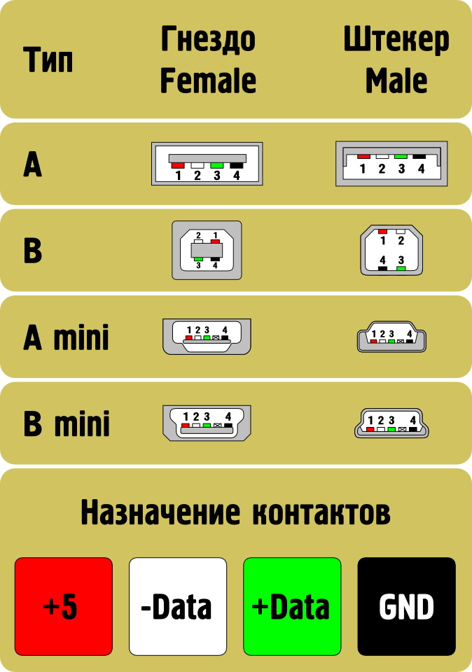

мне непонятно вот это:
USB хаб. Ничего особенного, Defender на 4 входа. Со стороны планшета провод +5В в хабе отпаян. Только внешнее питание от АСС через 5В DC-DC стабилизатор.
что именно и где вы убирали?

Возможны вариации в зависимости от конструкции хаба. У меня из хаба выходил УСБ "хвостик" т.е. вход от компа (планшета). Я просто отпаял от платы проводок, соединяющий +5 В от УСБ штеккера. Обычно проводок красный. Таким образом от планшета идет к хабу только земля и два cигнальных.

Спасибо! Теперь понял
