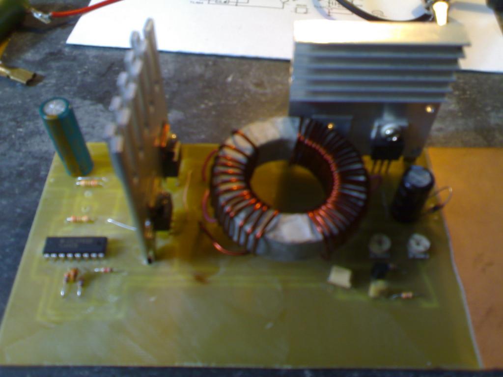

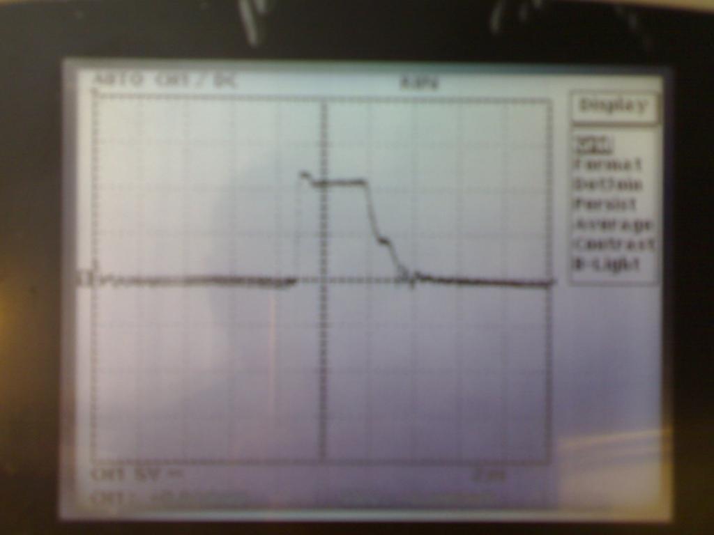

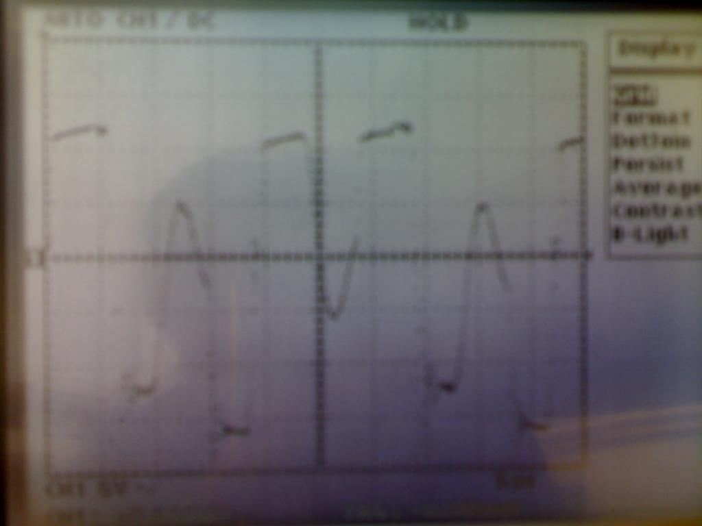

Дело действительно было в обратной связи, бракованная 4n35. Поставил какую-то оптопару из платы от телевизора, и всё заработало. Потом заменю. Сильно греются IRFZ44 (где то больше 60 градусов, руку не возможно долго удерживать) даже при нагрузке на автомобильную 21-ватную лампочку (~1,75 А), но напряжение на выходе держит нормально. Выходная диодная сборка и транс холодные. Hmelik у тебя с вентилятором в корпусе или без? А ну да, ещё кондеры не поставил сток-исток, снаббер мать его, может меньше будут греться. Осцилограммы: 1. На затворе. 2. На входе транса (вообще жуть какая то, на выходе примерно тоже самое) 3. Внешний вид. Извиняйте за качество, на тел фоткал.
Вообщем дорабатываю.
P.S. А можно транс намотать на феррите от компьютерного блока питания, получилось бы вoощпе компактно.

судя по осциллограмме у тя бп "идет в разнос" я такого смог добится только при сильно неправильной разводке платы, на монтажке делал а судя по внешнему виду платы так оно и есть!
так что делай выводы...

Извините на фото не видно, а какая частота? Если просто от “балды” менять сердечники, то лучше для начала снять осциллограмму тока от источника в точке соединения двух первичных обмоток.

дабы небыло жути электролит+ керамика! должен сидеть прям в точке S полевиков одним концом а другим в средней точке транса . это самый минимум что нужно.

GASCHE Источник питания стабилизированный. Или я неправильно понял?
Virtual, привет землякам! Плата действительно практически макетка, экспериментальная так сказать, но все пожелания автора учел, в частности питание на TL и на транзисторы, подвел разными дорожками. Т.е. ты имеешь в виду фильтра в непосредственной близости от полевика? А какого номинала ёмкости поставить?
P.S. Ш-образный сердечник от компьютерного блока похоже не подойдет, на них как я понял делают преимущественно однотактные преобразователи.

Valero Надо подключить резистор 0,1 - 0,2 Ом в разрыв цепи питания и первичной обмоткой трансформатора и посмотреть на нем форму сигнала потребляемого тока при "нагрузке на автомобильную 21...", иначе не поймем, почему на "входе транса вообще жуть". Если нагрузка меньше то подобрать резистор так чтоб на нем падало не больше 0,5В.. Абсолютные цифры не интересны, интересна сама форма.
Virtual Думаю, это не спасет
