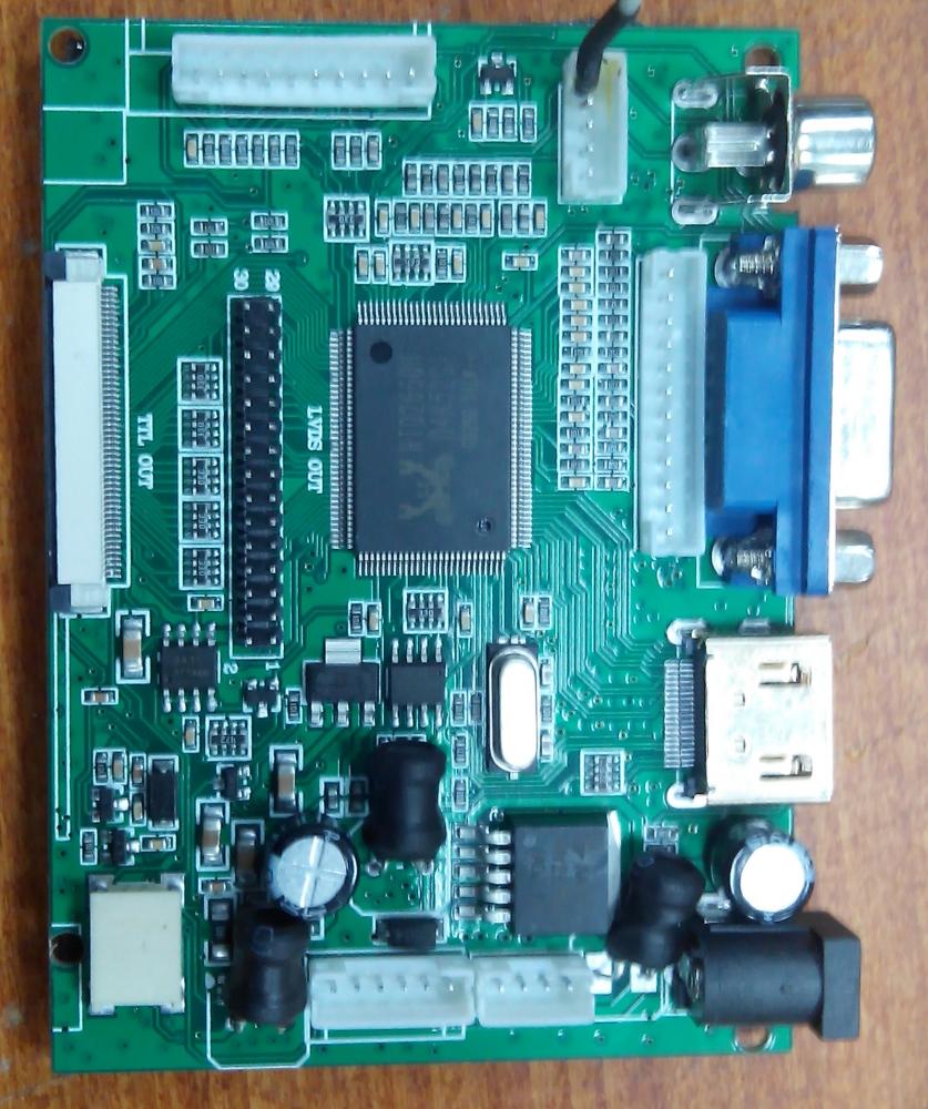

Снял я моник свой, посмотрел на плату контроллера, а там микросхема памяти стоит 25X40BVNIG . Это нормально?
Вот ежели что на нее даташит: http://mirrors.ustc.edu.cn/loongson/...5X40BVSSIG.pdf
То есть там стоит далеко не 24LC16. Мне VGA-шным программатором то прошить можно будет здешнюю прошивку. И вообще, она мне подойдет?

Вот если что фотка контроллера:

bolwoi, Контроллер такой же, как и у всех.
С такой же микросхемой памяти ).
Да, VGA программатор должен ее смочь зашить!
Прошивка из этой темы подойдет!
