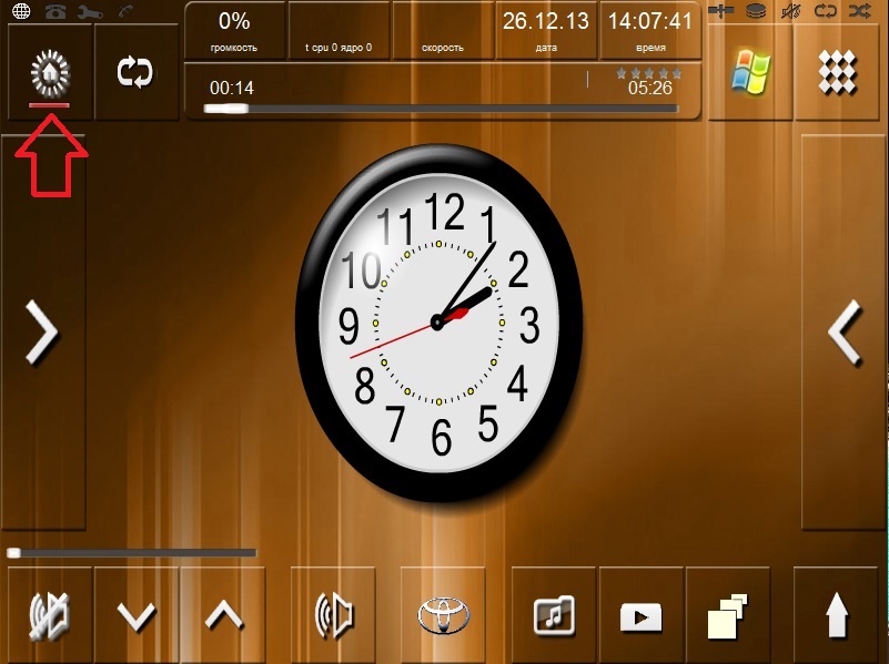

А меня пока нетыкнешь в любое место не загорится индикатор зеленым, при красном нет управления горячими клавишами. Отчего это зависит?

Если этот индикатор светится зеленым - фокус находится на икаре. Если красным - то не на икаре, а на каком-то другом приложении.
Соответственно - при нажатии на клавишу - ее код отсылается виндой в то приложение, которое активно (в фокусе).

А как сделать чтобы iCarDS был в "фокусе"?

Насколько я понял, тебе надо, чтоб горячие клавиши срабатывали всегда, активен Икар или нет. Сделай так и все будет работать.
