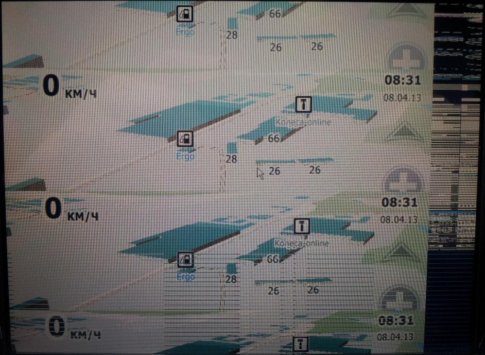

Пробежался по теме но не попалось ничего на глаза.
Суть проблема: У меня компьютер в машине не выключается, а уходит в спящий режим, если программа запущена не была, то проблем нет, но если компьютер засыпает с запущенной программой то часто (почти постоянно) наблюдаются проблемы со срывом синхронизации картинки на дисплее при этом компьютер не висит, а работает нормально, и проблема исправляется только перезагрузкой. Intel Atom M510 N10 с интегрированной видео, драйвера стоят последний, операционка XP с последними обновлением.
Может кто сталкивался с такой проблемой и как ее лечить.

OKliCK,
а если в свойствах CitiGuide отключить аппаратное ускорение графики, проблема исчезнет?

Andycar сколько раз не залезал в настройки, не замечал такой функции. Чуть позже гляну повнимательнее.

Сообщение от Andycar Посмотреть сообщение
При отключение аппаратного ускорения графики, проблема вроде как исчезла, 5 запусков было нормальных пока. Правда и графика стала как то не ахти, пропало детальность и дороги стали простые без разделения

OKLiK
К сожалению, это так. Пока аппаратное ускорение не везде корректно работает.
