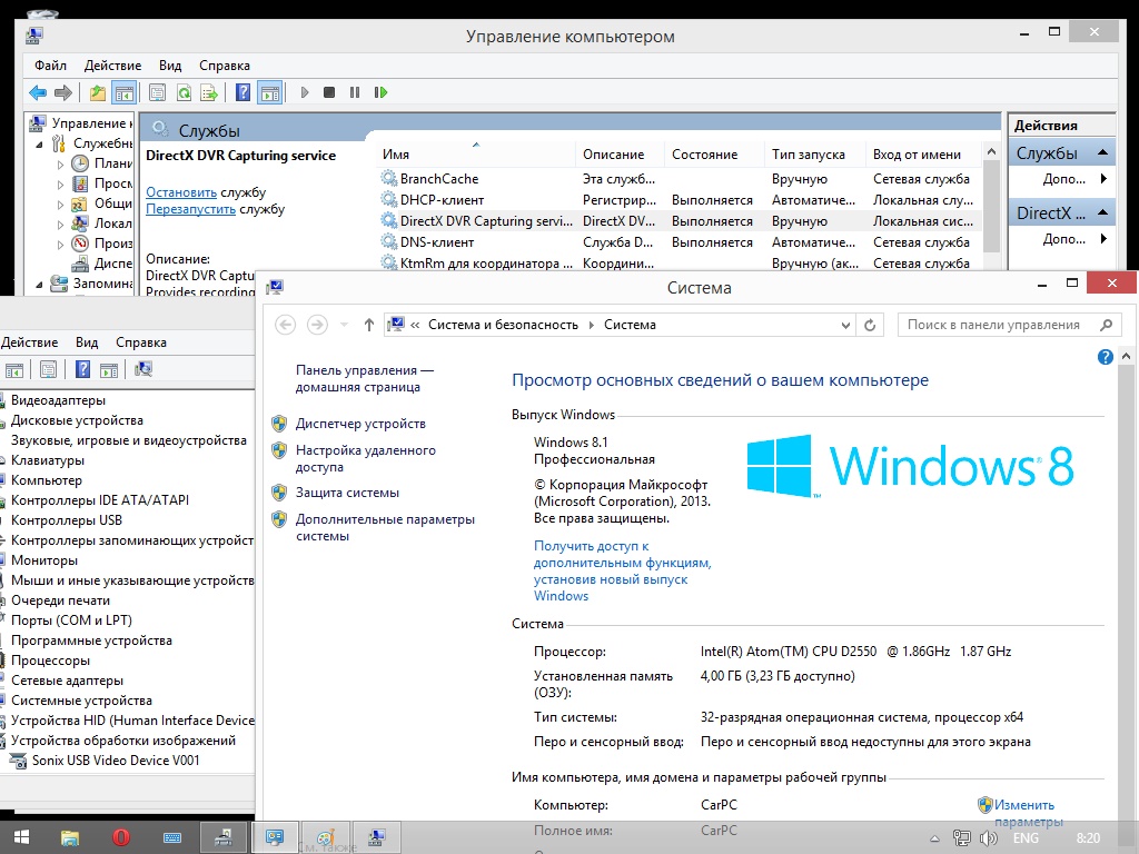

Пока не увидел проблемы с Вин8, только что поставил на чистую систему, все работает, сервис в списке, понял даже первую попавшуюся вебку от китайских производителей и пишет с нее только в путь. Устанавливал так(может и глупо это писать, но все же): запустил TotalCommander 7.50 от Администратора, распаковал из архива папку с DxDVRCapture, в ней запустил _4_install_service.cmd ну собственно и все. Но новую версию ждем с нетерпением, уже и вторую камеру купил, надеюсь когда-нибудь две камеры смогут работать одновременно.
Какая ? они бывают разные. win 8, win 8.1 , х32, х64.
сервис в списке
Если можно скрин запости сюда, где в сервисах стоит DvrCapture

Win8х32 на компе в машине, Win8.1x32 на следующем компе в машину, скрин завтра размещу обязательно.

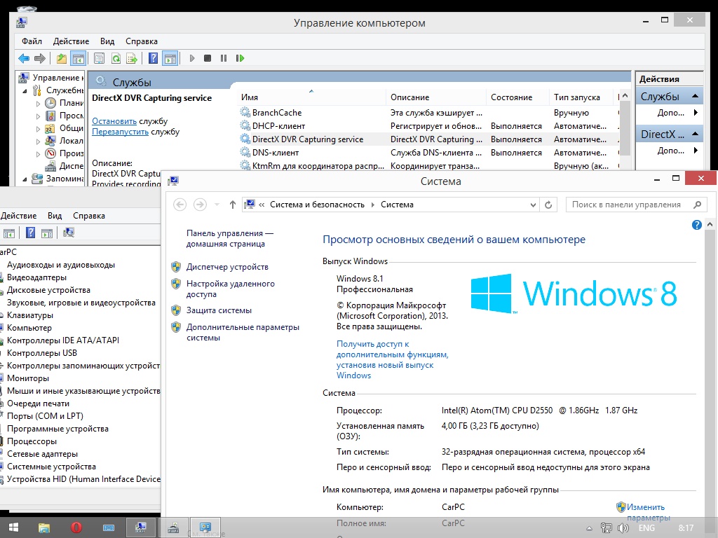

Завтра настало, вот подтверждение, сервис запускается что автоматически, что вручную.
