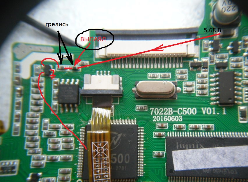

Здравствуйте ! прочитал все страницы. но не нашел четкого ответа отличается ли принципиально заливка прошивки через флэш или программатором, в случае если флеш точно родной (была 2017-февраль магазин пристал 2017-март) и загрузка в магнитолу проходит нормально, но проблему не устраняет. Опишу: пришла новая(денег спором отжал 2100р), может поработать 4 часа а может 1 минуту (чаще около двух минут), после вырубается (но по состоянию напряжений ВЕЗДЕ как включено) в домашних условиях подключено только питание 12В 1А, не важно какое меню включено или какая громкость, удары в том числе надавливания на плату переносит стойко не вырубается. нигде не перегревается проц-пам макс 29 градусов 2.5 вольта. После само выключения не включается ни как, ЧАСАМИ ! при включении в состоянии глюка напряжения везде (могу показать где) как при старте который должен длится секунд 5, при этом подав 12В через 1 сек на экране едва видимая вспышка и все чернота. не пропай не найдены. остается только перекатка феном (но ведь не чувствует удары-надавливания)?, прошивка программатором ?
Добавлю еще пробовал в морозилке минут 10 поморозил включил. Влючилась работала там минут 5 и как всегда глюканула. День полежала дома включилась на пару минут. И еще на морде 7080b шасси 7022b-c500 v01.1

Может проблема быть с памятью возле проца...где-то кто-то писал, что замена помогла.

нашел решение ! подозрительно горячими были 2 сопротивления 35-40 гр. транзистор Y2 мерялся исправным. попробовал выпаять резик. чудо не произошло, глючила так же но опять попробовал прошить флешкой, правда на автозапуске не img воспринималась поставил через браузер. сама на себя обновилась нормально. И ура работает на стенде сутки ! буду ставить в авто питание 5.6 В идет преобразованное с "желтого" постоянного, для чего эта обвязка я так и не понял.
