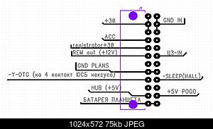

сначала включается 2 кив (II_KIW_pin_POGO). С 2 кива питание идёт на пого ( или юсб) для признака зарядки. Нужно для автозапуска планшета.
Потом открываем полевик и пропускаем питание +5 с 2кива на хаб ( HUB ).
А вот в описании подключения есть ошибка.
POGO и HUB надо поменять местами. Тогда и скетч правильно читается, и схема.
ФИШКА описание подключения.zip
Название: ФИШКА описание подключения.jpg
В скетче это делается одновременно, так что физически разницы НЕТ.

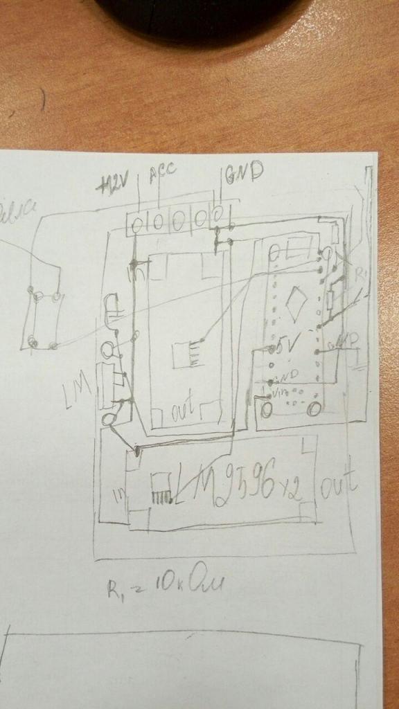

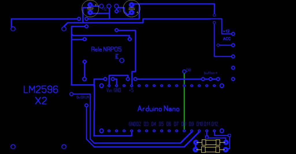

Собираю новый БП. с ардуиной. и чет запутался... пока есть вот такая схема и вот такой скетч.
http://pccar.ru/attachment.php?attac...1&d=1486640003

Прошу посмотреть и указать на ошибки. Спасибо

по печатке - очень близко -, +5,+12 друг к другу.
По схеме - схему нарисуй, чтобы понять можно было хоть что-то.

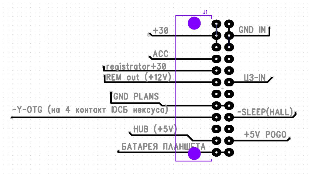

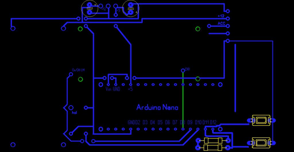

Вот поправил плату и схему.
ID:	46687   Нажмите на изображение для увеличения
