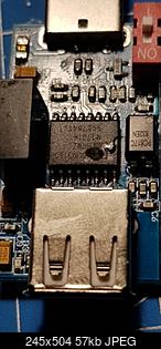

Имеется ГУ на Nexus 7 2012 + PCM2704 аудио ЦАП (https://ru.aliexpress.com/item/32949567576.html). Заказал к ним USB изолятор - https://ru.aliexpress.com/item/32814326087.html. Как результат, при подключении изолятора (в любой последовательности) становится не видна звуковуха. Хочу поменять звуковую карту на HIFIMEDIY UAE23 USB DAC. У меня вопрос, увидится ли новая карта со старым USB изолятором, или же лучше купить к ней HIFIMEDIY USB ISOLATOR?

Это признак не исправного USB-изолятора.
Изолятор на ADUM3160.
Как можно его проверить? Какие компоненты могут выйти со строя?

Первое, что нужно проверить - есть ли питание от встроенного преобразователя. А так может быть что угодно - от нерабочего резистора до бракованной микросхемы. Если брали у продавца по вашей ссылке, то в отзывах об этом изоляторе несколько покупателей пишут, что "при получении он не работает", "слишком "навороченная" топология", "не все карты читаются"... ( Особенно запомнился этот отзыв: "сгорело от 12В, продавец не отвечает. чип подделка. заявленные характеристики ложь.") Учитывая, что именно это устройство не имеет входа для внешнего питания, а только линию USB, возникает вопрос: "Как удалось "подцепить" к 12 вольтам?".

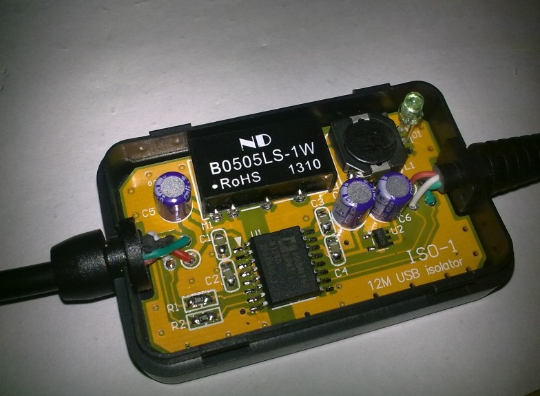

Очень важную роль в изоляторе играет встроенный DC-DC преобразователь. От него напрямую зависит качество "развязки" линии USB. "Обвязка" самой микросхемы ADuM4160 - несколько резисторов и конденсаторов и как правило, очень проста. Я брал несколько раз для своих проектов немного в другом исполнении и нареканий по работоспособности он не вызывал.

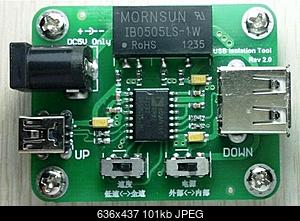

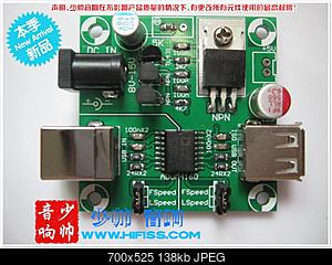

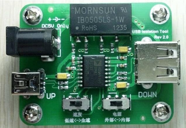

Ниже несколько вариантов таких изоляторов с разными DC-DC преобразователями. Цены на подобные $30 и выше.

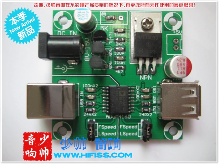

Указанный вами изолятор HIFIMEDIY USB ISOLATOR достаточно качественный, с хорошим питанием и по цене примерно такой же.
P.S.Хочу напомнить (или обратить внимание), что микросхемы ADuM3160 и ADuM4160 не поддерживают полноценный USB 2.0, а являются "совместимыми" с этим стандартом.
