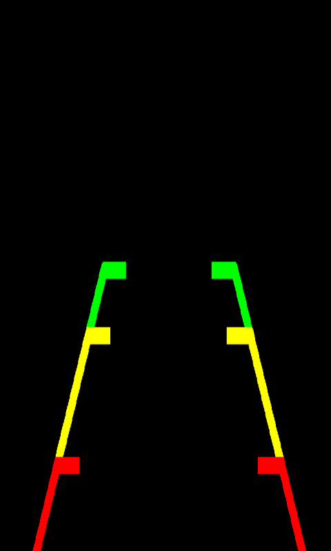

Протестируйте, здесь нет захвата с видео устройства, поэтому можно не подключать easycap, просто вывод статической картинки на экран. Отпишитесь у кого какой результат.
До пол экрана с низу полосы разноцветные

Сообщение от armlive Посмотреть сообщение
Посмотри, изображение как на картинке должно быть на весь экран и при изменении ориентации планшета картинка должна сохранять пропорции.
Так же и ко всему полосы все скошенные(размытые) как бы.

Сообщение от Bkmz Посмотреть сообщение
И ещё зачем нужны эти полосы? Есть же в камере.
У меня нету этих полос в камере, приходится через софт выводить))) а вообще в настройках они отключаются. Можешь скрин приложить?

Сообщение от SpulN Посмотреть сообщение
вот так
Протестировал на odroid'е u3. Полосы нормально отображаются.
У меня на nexus 7 (2012) и samsung s3 mini нормально отображаются, в интернете нашел что на некоторых устройствах то ли из-за драйвера то ли из-за чего то другого масштабирование на экране работает не правильно, а на этом вся программа завязана, как победить это пока не нашел.

SpulN может потому, что у nexus 7 (2013) экран FullHD (1920x1200, 16:10) ?
От размера экрана это не должно зависить, я использую функцию ANativeWindow_setBuffersGeometry(), а она сама должна подгонять изображение под размер экрана, но на некоторых моделях почему то срабатывает не правильно. Так же я попробовал масштабировать изображение в программе самостоятельно, но это слишком медленно, выходит не более 3 fps ((
