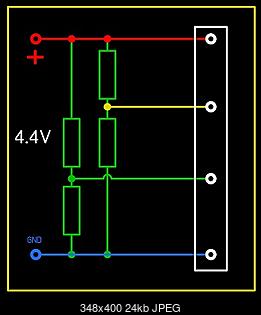

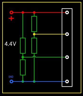

Хорошо... Поменяйте схему. Соберите два делителя и подключите к проводам.

Напряжение идет туда с платы
У меня там еще есть белый провод когда аккумулятор не вставлен на нем 3.7 в когда вставляешь напряжение пропадает

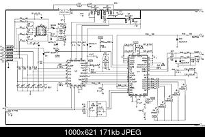

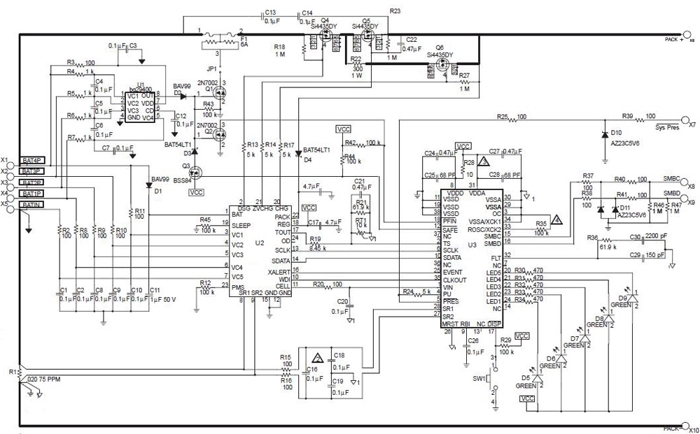

Тогда остаётся рискнуть микросхемой на контроллере батареи и сделать перемычку по "минусу", предварительно отрезав банки. Это, как на Nexus 7. И подать на контроллер 4.4V вместо банок. Даже если микросхема уйдёт в защиту, есть шанс, что через перемычку по "минусу" питание пойдёт на планшет. Но предварительно нужно точно определить по какой схеме собран ваш контроллер, прозвонив линию "плюс" и линию "минус". Если контроллер управляет питанием по "плюсу", то перемычку ставим по "плюсу", если управление по "минусу", то наоборот. Ниже схема подобного контроллера от батареи ноутбука с управлением по "плюсу".

Собрал схему с двумя делителями все также лампочка вспыхивает красным как будто аккумулятор дохлый и все
