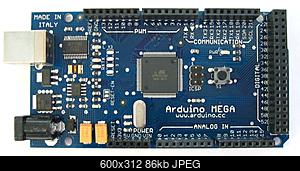

Можно на Atmega1280 собрать , в архиве схема и печатка
Тип файла: rar Arduino_MEGA Reference Design.rar (116.9 Кб, 1001 просмотров)

да на етомй меге я видел..... просто я думал что можно взять любую мегу и залить туда лоадер скомпеленый под нее я прав? нехочется заказывать лишнюю микрушку за 20уе.... темболее смд я плохо дружу)

Бутлоделы есть под atmega8, atmega168 , atmega328, atmega1280
Есть исходник бутлодера можешь переделать адреса под свой контроллер
