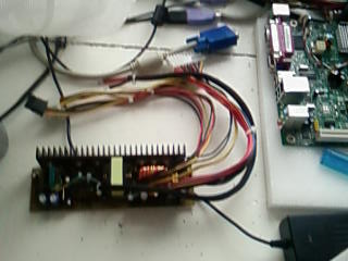

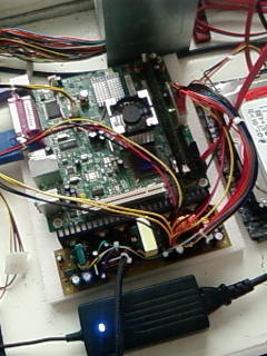

итоговый кпд не считал судя по выходным и входным токам получился неплохой . по определению не ниже 85% вот фотки делал сотиком.собрал за два дня вместе с травлением и сверлением
ночью на окне за час работы нагрев без ветилятора так себе
на фотках ток при выкл компе и при вкл винда загрузилась играет музыка
мать и винт как писал выше

принципиальных изменений в плате и схеме нет плата со второй страници
схема с первой силовой только намотан иначе как писал выше и резюки в 3.3в нужно подбирать иначе не вкл
