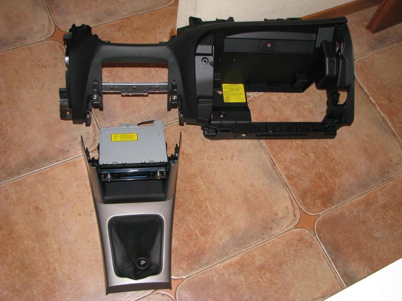

mcf1, я все-таки ее снял.
Необходимо снять 4 панели (не считая консоли) и бардачек, открутить около 10 саморезов (один изнутри, в районе печки - несложно)
tabletguru вне форума   Ответить с цитированием

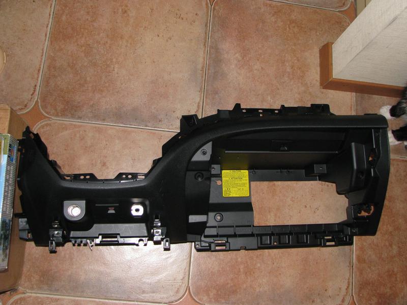

"А вот зачем!" (с)
Я все-таки решил пойти путем: звук от компа через магнитолу, а штатную явно надо убирать и менять на монитор (это будет второй этап, тогда и проект начну).
Вот ломаю голову, как заделать щели с боков, чтобы органично смотрелось.
Кстати, а у тебя комп не греется? Я вытаскивал штатную голову -она офигеть какая горячая...

греется, как же ему не греться, в холодную погоду (т.к. от печка работает в усиленном режиме) от перегрева, БП отключает питание.
на данный момент есть пару идей об улучшении церкуляции воздуха под панелью
