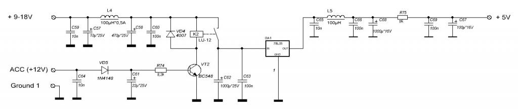

поставил в авто стало опять немного шуметь но немного меня не устраивает хочется чтоб вообще небыло шума , все таки это бп наводит помехи ,usb запитал от l 7805 а ее запитал до бп ,гдето на форуме читал что надо фильтр на входе бп ставить теперь не могу найти , 1ком я пробовал ставить v падает до4-5 v и все равно перегрузка ,может потому что я aux сам делал его в майфуне не было

Насчет 1 кОм - ставился переменный резистор?
Когда я писал, что 1 и 1,5 кОм - из них делается делитель общим сопротивлением в 2,5 кОм....
По питанию: если поступать правильно, то внешним, хорошим питанием нужно обеспечить именно аналоговую часть CM102. Для этого питание надо подавать на 13 (ессно и на 12) ножку, а сама цифровая часть может питаться и от самого USB.
Питание нужно организовывать - дроссель, кондер, 7805, керамика, кондер, дросель, кондер и керамика.... тогда максимально обрежутся все помехи с бортовой сети.
Насчет шумов - что за характер шумов или речь идет о наводках?

да я ставил подстроечный резистор ,а можно схемку набросать по питанию а то так не очень понятно?
а характер шумов -наводки -как старый переменный резистор в ламповом приемнике шумит ну ты наверно понял меня.

По схемке придумай что-то из подобного:
